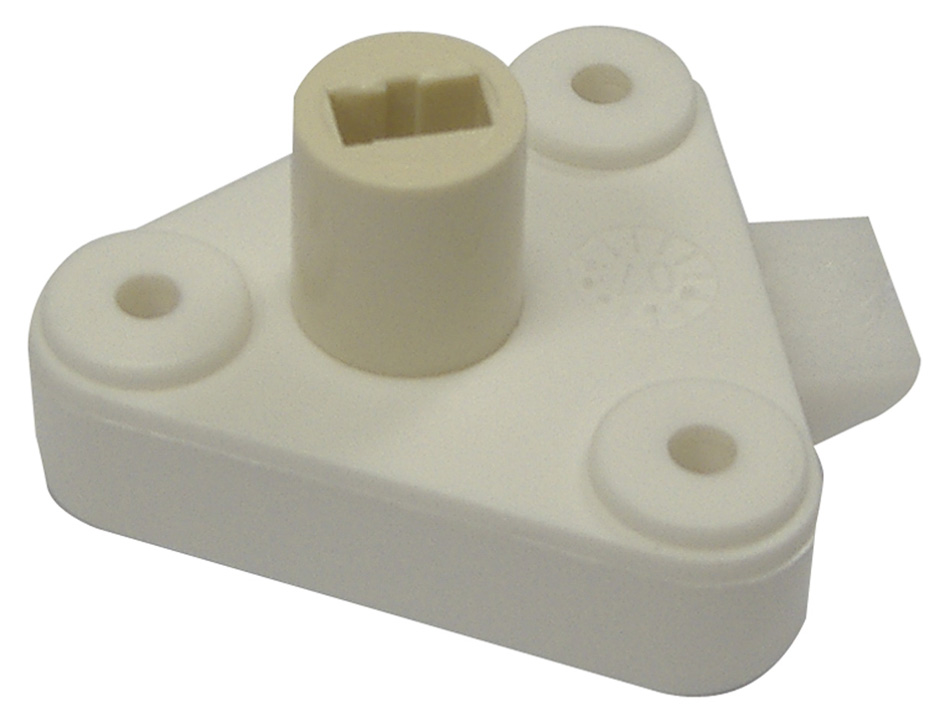

La porte est coté opposé a celui qu'on voit.
sur la gauche de la porte il y a une "serrure"
vous devez apercevoir un rectangle dans un rond comme ici : http://www.michaud.fr/th_michaud/medias/big/MICH_N037.jpg ( vous ne verrez que le bout de la partie ronde )
un gros tournevis, des clefs, un couteau, bref tout ce qui a un bout aplati permet de l'ouvrir simplement en tournant ce cylindre d'1/4 de tour et en tirant sur la porte.

fab1978 a écrit:La porte est coté opposé a celui qu'on voit.
Exact, de mémoire ça ressemble bien à ça, je ferai une photo de l'intérieur dès que possible.
