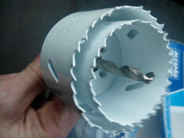

Le meilleur moyen que j'ai trouvé est de visser les deux scie cloche ensemble ... Bonne journée

Je confirme, c'est une très bonne solution, merci!
Il faut néanmoins veiller à mettre une scie plus longue au centre (pour se caler dans l'ancien trou) et plus courte sur l’extérieur...
Photographe Env. 200 message Moselle
Le poste date mais Merci pour le conseil de la scie cloche encastrée dans l'autre, je viens de le faire car j'avais des trous trop petits, et ça marche à merveille!

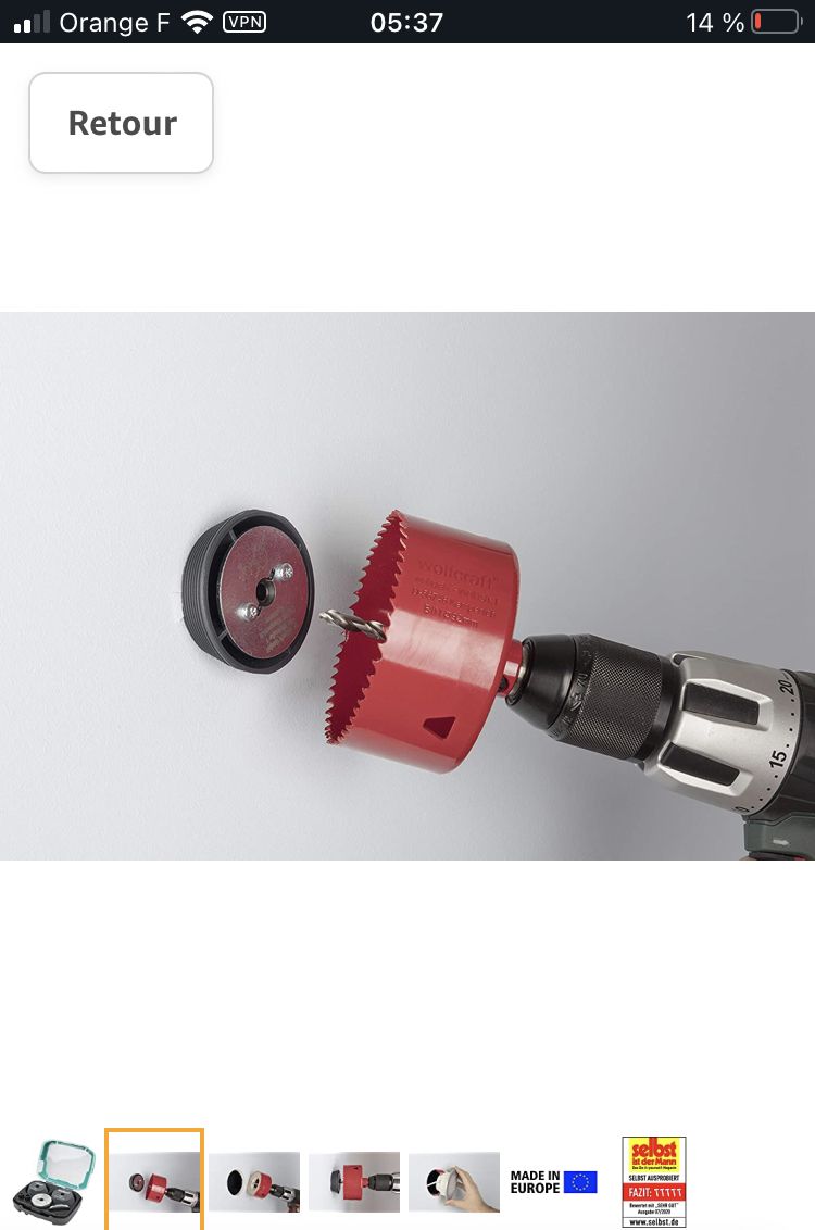

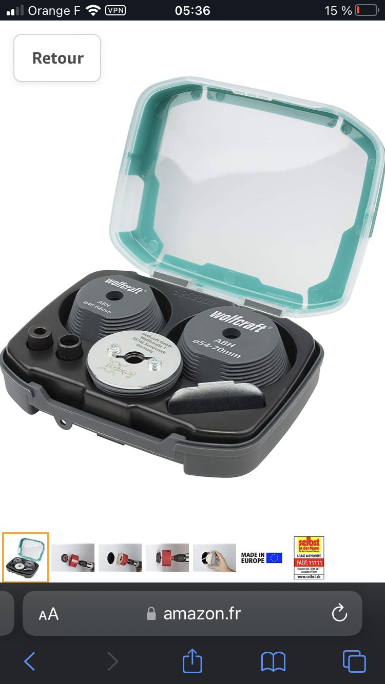

Alors pour répondre quand même au sujet de base, à ma connaissance il n’existe qu’un outil pour ça :
wolfcraft 5953000 Coffret de Guides de Perçage - Ø 35-70mm
Ça ressemble à ça :
