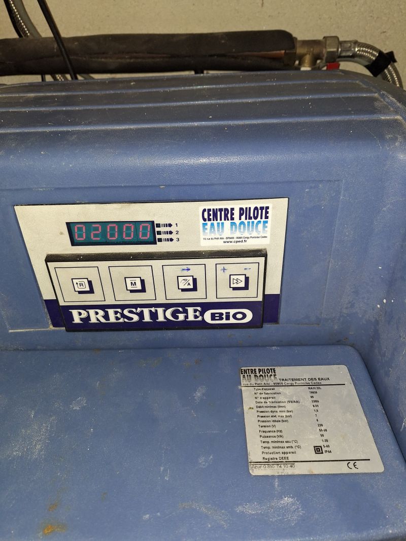

Bonjour, je possède un adoucisseur prestige bio 22l. Depuis quelques semaine l'horloge n'est jamais a l'heure exacte il faut plusieurs jours pour faire 24 heures. Maintenant en plus de l'horloge c'est le compteur litrage qui ne marche plus. Ma question est-ce la pile, je ne l'ai jamais changé et l'appareil doit avoir une vingtaine d'années où est-ce la carte qui est morte.
Merci pour vos aides
Cordialement
Fabrice

Très certainement juste la pile, mais de mémoire elle est soudé... Si vous êtes bricoleur, pas de problème, rien de compliqué.  Les décalages viennent du fait que lorsque la pile est trop (vraiment) trop faible, tout s'arrête, et dès qu'elle retrouve un (tout petit) peu d'énergie (jusqu'au moment où elle sera complètement morte), ça refonctionne un peu...
Perso, quand les piles sont soudés, pour me simplifier la vie dans 10 ou 20 ans   je soude un support de pile et met une pile bouton standard, et hop, le tour est joué !
Bon bricolage !

Merci du conseil, oui j'ai vu qu'il existe des support de pile a souder. J'ai retiré la pile pour voir, 0,34v et avant de voir une carte 300€ environs, je vais regarder la pile

Cherchez pas plus....    Après il faudra revoir la programmation, rien de bien compliqué !

Oui effectivement j'ai bricolé une pile et au niveau compteur horaire ça fonctionne, mais le compteur d'eau lui n'évolue pas, message niveau sel mini alors qu'il est plein au tiers. Demain je rajoute du sel pour voir

moi j'ai viré la sonde, je mets régulièrement du sel par sac de 25Kg, 1 par 1 quand je vois qu'il n'y en as plus beaucoup... j'essaie de descendre le plus bas possible et avec un tube de cuivre je mélange le fond pour éviter qu'un gros morceaux se forme dans le fond. Il y a quelques années j'avais changé les billes (euh, le nom m'échappe) pour le refaire comme neuf. ça coûte un petit bras les billes, mais en cherchant bien on trouve (j'avais trouvé sur Nîmes, près de chez moi). Et, parfois, quand j'y pense, une ou deux fois par an je teste avec des goutellettes la dureté de mon eau au robinet...

Bonjour, je pense que mes résines sont bonne, j'ai envions un th entre 8 et 10 alors que le réseau est a + de 30. donc l'adoucisseur fonctionne correctement. je fait un traitement tout les ans, un flacon de nettoyant et un flacon de régénérant que j'achète a casto, la mon soucis c'est que le compteur d'eau ne bouge plus, ce qui m'oblige a faire une régénération manuelle tout les 15 jours. peut être la crépine qui est en partie bouchée. je cherche ou elle se situe pour la démonter la nettoyer ou éventuellement la changer, mais je trouve pas.
merci de vos conseils

J'ai sorti le bac a sel, vidé nettoyé, il y avait un gros bloc de sel sur environs 15 cms sur le fond, a l'avenir je mettrais moins de sel. J'ai démonté et nettoyé le régulateur a saumure et contrôlé la hauteur du flotteur. Par contre, le flotteur est toujours en pression, et donc en position haute, est-ce normale. J'ai contrôlé les electrovannes, elles sont ok a 5,5 ohms. Côté programmation comme c'est un prestige bio j'ai mis le code 00200 mais a la fin du cycle défaut sel, j'ai changé et mis le code 00100, et là après la régénération plus le défaut sel, peut-être problèmes de sonde, par contre le compteur du litrage n'évolue pas, et là en l'occurrence reste bloqué à 2000, ce que j'ai programmé.
Si quelqu'un a eu ce défauts je suis preneur.

mon CPED prestige bio 2 me casse la tête : pile changé, la nappe semble fonctionnelle puisque je peux changer les 5 zeros. je peux donc saisir le code 00200 que je devrai valider par la touche caché mais cette dernière me réinitialise le code saisi donc retour au 00000. avez vous une solution svp ? merci
