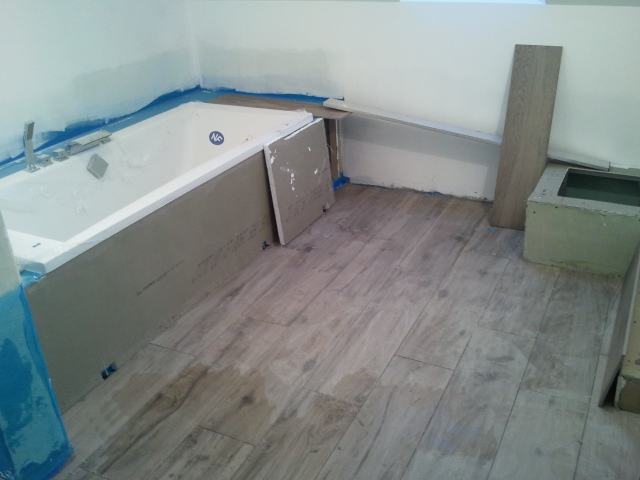

J'ai une autre question :comment est fait le tablier? Fixe ou amovible? Car normalement il faut mettre un trappe mais souvent c'est visible et moche.
Alors faut que je trouve comment faire que tout le tablier soit amovible, ou bien pensais metttre des corniches amovibles qui fassent en meme temps deco
Appel à ceux qui lont fait
Membre utile Env. 800 message Région De Molsheim (67)
Tablier en beton cellulaire avec une découpe de la taille d'un carreau.
Ce même carreau qui est fixé avec du silicone à la place du joint en mortier.

Mais si tu fais la découpe d'un carreau, il tient comment?
tu veux dire que tu fais un trou un peu plus petit que le carreau, tu le colle donc "léger" avec du sillicone, et tu fais quand même des joints normaux au carrelage.
Et si un jour il y a un pb,tu casse les joints et tu otes le carreau?
Le pb c'est qu'il faut que le carreau soit grand et bien situé à l'endroit de l'évacuation.
Dans mon cas, l'évacuation est au milieu, contre le mur.
Autre point dommage c'est que l'on perd toute la place perdue: des 2 côtés de ma baignoire, il y a plein de place, surtout sur côté, car j'ai rajouté une tablette de 10cm

Pour le tablier de ta baignoire, tu peux aussi le réaliser avec des panneaux prêt à carreler de type "WEDI".
C'est du polystyrène recouvert de fibre et tu colle ton carrelage directement dessus.
Il en existe de différente épaisseur.
Dans mon cas c'est ce que j'ai utilisé, pour le tablier, le panneau fait 5cm d'épaisseur et à des pieds réglables permettant de venir sur le haut à fleur de la baignoire par réglage, il sont collés ou vissés sur une ossature que tu dois réaliser.
Concernant ta trappe, en effet il faut en réaliser une, la mienne pour avoir un rendu esthétique a été réalisé avec un panneau prêt à carreler sur lequel j 'ai poser des carreaux de carrelage (30x60) complet (donc trappe de 60cm de large et de la hauteur de la baignoire).
Pour ma part j'ai collé la trappe une fois carrelée au silicone mais tu peut aussi utiliser des aimant. Réfléchi bien à la conception de ta trappe avant de te lancer.

OK. donc je vois que ta trappe est a droite.
Je pensais qu'elle était au milieu.
Car vu que ma bonde est au milieu, je pense que c'est là qu'il faut mettre la trappe, non?
Et donc, tu as fait des joints quand même entre ta trappe et celle du carrelage d'à côté?
Env. 30 message Territoire De Belfort
Ma trappe est à droite mais j accède qd même au siphon de la baignoire qui est au centre.
Apres met la où il te semble être le mieux. Sinon les joints de la trappe ont été fait avec du silicone gris.

almandin a écrit:Mais si tu fais la découpe d'un carreau, il tient comment?
Le joint est en silicone autour du carreau.
Le trou de trappe est un poil plus petit, juste une pointe de silicone dans chaque coin, le caler le temps que cela seche.
Après tu peux faire tranquillement le joint autour.
Mais il faut des carreaux assez grand c'est mieux.
