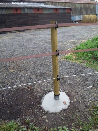

Je vais la semaine prochaine commencer ma cloture en bois avec des lisses de 2m40 x 200 mm x 20 MM. Et poteaux bois carrés de 2m40 x 80mm, j'ai déjâ enduit de goudron la partie inférieure des poteaux sur 60 cm.j'ai bani l'idée de coincer le poteau bois dans le béton car le bois ne travaillera pas et en plus l'humidité du béton restera dans le poteau.
Je compte creuser les trous à la tarrière manuelle ou thermiqueun trou de 130 MM., ensuite y insérer un tuyau PVC de 125 MM d'environ 50 cm, mettre au fond un lit de gravier ensuite y insérer le poteau dedans et le coincer dans le tuyau pvc avec du gravier fin
Ça ressemblerait un peu à la photo sur ce site sans le béton
Vous en pensez quoi ? Est ce que au niveau longévité ça tiendra mieux que planté direct dans le sol ?http://www.1cheval.com/membre/services/photos/images/95214.jpg

Même autoclavé classe 4, vos poteaux ne sont pas faits pour être en contact permanents avec le sol et leur durabilité en sera forcément réduite puisqu'il risque de pourrir prématurément par la partie en contact avec le sol où l'humidité risque de s'accumuler.
Le fait d'avoir enduit la partie inférieure de goudron va certes protéger un peu le poteau de l'humidité du sol mais çà ne l’empêchera pas de "travailler" .. le poteau va être réhumidifié par la pluie et autres aleas climatiques, rien n'empêchera l'eau de descendre par capillarité dans la partie inférieure du poteau qui mettra aussi plus de temps à sécher puisque l'eau ne pourra pas ressortir par la partie goudronnée .. je crains que cela ne soit encore pire que de n'avoir rien fait.
Mettre le poteau dans un tuyau PVC avec du gravier fin, bof .. le poteau va bouger, le sable va se compacter et ne drainera rien du tout .. la clôture ne va pas tenir correctement.
Bref, il aurait été préférable de laisser les poteaux hors contact permanent avec le sol et de les fixer avez des platines sur un plot béton .. je ne sais pas trop .. essayez peut être aussi de les hydrofuger jusqu'en haut (pas avec du goudron naturellement parce que c'est moche), l'eau rentrera moins par capillarité et le poteau se gorgera moins d'eau.

La solution des platines sur plot béton ne me convient guère car habitant pas loin de la mer,on se retrouve souvent avec des bonnes rafales de vents et ça fait plusieurs clôtures que je vois part terre avec les platines arrachées, par contre il est vrai que c'est la meilleure solution contre le pourrissement du bois car pas en contact avec le sol.Je vais rester dans mon idée car de toute façon, les poteaux sont déjà enduits de goudrons et les tubes pvc et gravillons achetés cet après-midi, on verra bien si ça tient dans le temps, au pire je changerais les poteaux pourris au fur et à mesure vu qu'ils seront démontables.

Ben oui, pas grand chose à faire maintenant que c'est fait .. essayer peut être d'hydrofuger le reste des poteaux avec de l'huile.

Bonjour, après 3 ans la clôture n'a pas bougé les poteaux sont enduits de goudron à la base,ensuite tuyau PVC de 125 enfoncés dans le sol puis poteau bois posés dedans + gravillons entre les poteaux et le tuyau PVC pour l'écoulement des eaux.

Alors 9 ans après les poteaux sont toujours là, ils ne sont pas bouffés par l’humidité et soutiennent toujours la clôture bois malgré les bons coups de vent de ces 9 dernières années
De : Audenge (33)
Je viens du monde agricole
Tous les poteaux bois sont en acacia ou en châtaignier, sans traitement, et tiennent plusieurs décennies plantés à même la terre.
Ces 2 essences de bois sont imputrescibles et la longévité est plus importante que sur du pin traité autoclave classe 4.
Donc vive le naturel, et pas besoin de trop se prendre la tête à faire le montage qui va bien !
