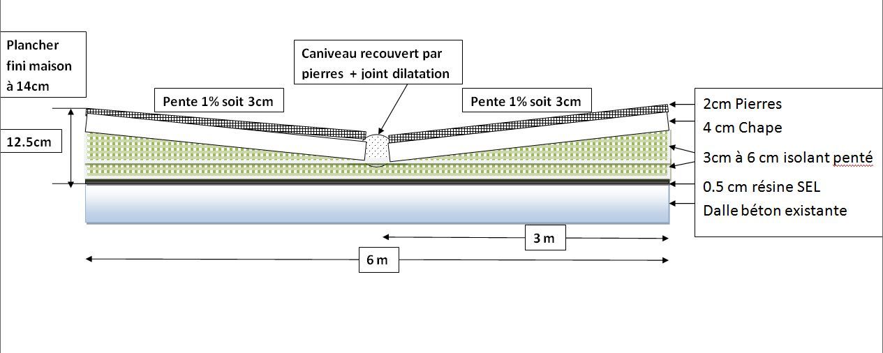

Je dois également me décider pour l'isolation thermique et l'étanchéité des 70 m2 de ma terrasse accessible piétons en double poutrelles/hourdis/dalle béton sur garage que l'on voit sur mon icône à gauche. La terrasse n'est pas inondable car à 2m au dessus du terrain
J'ai 14 cm de réservation et 6m de profondeur de terrasse. Je prévois un passage handicapés, soit une butée de 2cm max, dans mon cas 1,5cm.
Je dois respecter 1% de pente au min, soit 6 cm mais pour gagner en épaisseur, je pense créer une double pente avec un caniveau central et mon joint de dilatation à 3m, donc sur la longueur de la terrasse et au milieu de la profondeur, voir plan ci-dessous
En résumé et dans l'ordre de pose:
- 0.5 cm max d'étanchéité liquide SEL, marque à définir, Soprema?
- 3 à 6 cm d'isolant de panneaux PU ou XPS formant la prépente
- 4 cm de chape ferraillée en ciment blanc suivant la pente créée par l'isolant
- 2 cm de pierres de bourgogne (240 cycles gel/dégel) posées à la traditionnel
soit au total 12.5 cm le long du mur de la maison, 9.5 cm en parallèle du mur au centre de la maison puis à nouveau 12.5cm en limite extérieure de la terrasse
Qu'en pensez vous Bob et Daniel67000?

Normalement l'étanchéité doit être posée sur la forme de pente, pas en-dessous.
Le problème ici est que la réservation est un peu limite... Le fait qu'un isolant soit nécessaire rend la chose plus compliquée : tu auras difficilement tes hauteurs de relevé conforme.
Je pense à la possibilité de poser des dalles sur plots, cela évite la réalisation d'une forme de pente. Suivant le DTU 20.12, si le local n'est pas chauffé en-dessous, une isolation avec un R=1 suffit pour éviter les variations de température trop violente sur la dalle. Ensuite, une étanchéité EPDM, Bitume ou PVC et tu poses tes dalles sur plots avec un relevé de 10cm.

Bonjour Bob,
Effectivement, l'étanchéité doit être posée sur la forme de pente, pas en-dessous. ....je devrais donc créer un ragréage penté à 1% car réserve limitée, puis l'isolant à 4 cm max d'épaisseur
La dalle sur plots, je ne la souhaitais pas et j'ai été livré des pierres de bourgogne Beauvallon rubanée en 90x60x2cm
Puis je mettre :
-reprise de la dalle béton pour créer la pente limitée à 1% sachant qu'il est impossible d'être inondée car à 2m50 du sol
- acrotère pour bloquer l'isolant
- 4 cm de xps
- une étanchéité EPDM (max 0.2 cm)
- une chape de 4 cm
- les pierres de 2 cm collées au ciment blanc
Cdt, Core
Membre utile Env. 500 message Estrées (59)
Pour le coup, je pense que tu n'as pas trop le choix. Les réservations sont trop limites. Mise à part, la hauteur de relevé le reste est bon.
