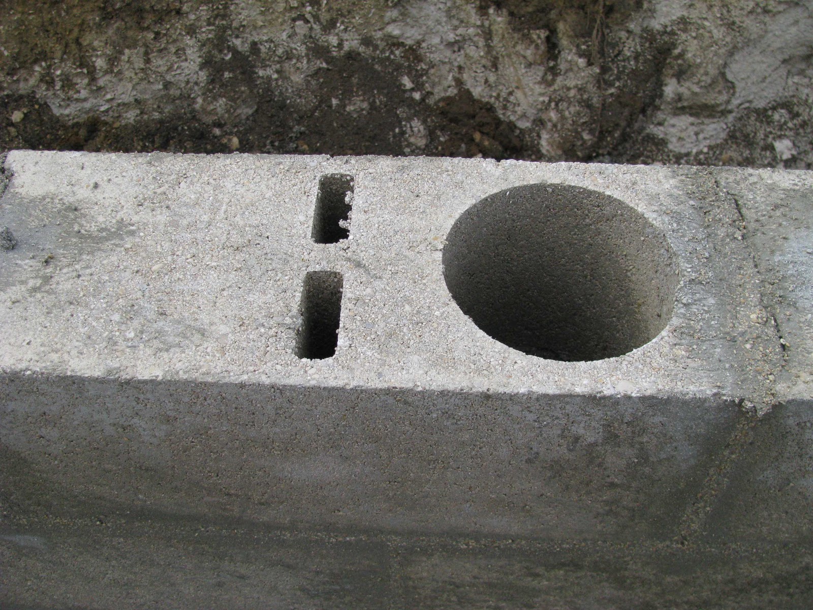

Env. 200 message Vienne
Http://www.ideesmaison.com/images/view/580-parpain-1.gif
bloc d'angle : http://3.bp.blogspot.com/-SUTYC_ZEkZM/TWPIPVfd--I/AAAAAAAAAB[...]_raidisseur2_reduit.jpg
bloc linteau : http://www.systemed.fr/forum-bricolage/.../old_images/kimilc[...]-24_225231_IMG_2519.JPG
dans le principe c'est ça , et prevoyer un chainage horizontal en dessous le niveau du plancher de tel maniere que les poutres repose dessus , et un chainage tt en haut.
Dept : Vienne

Le chaînage vertical est coulé dans les fondations tous les combien de metres?
Le chaînage horizontal est tous les 4 hauteurs de parpaings? Comme sur le schéma?
