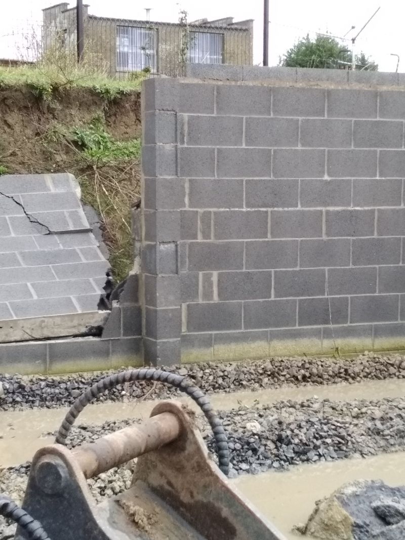

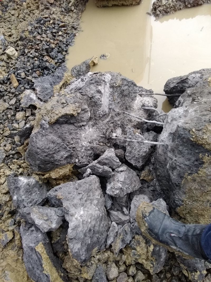

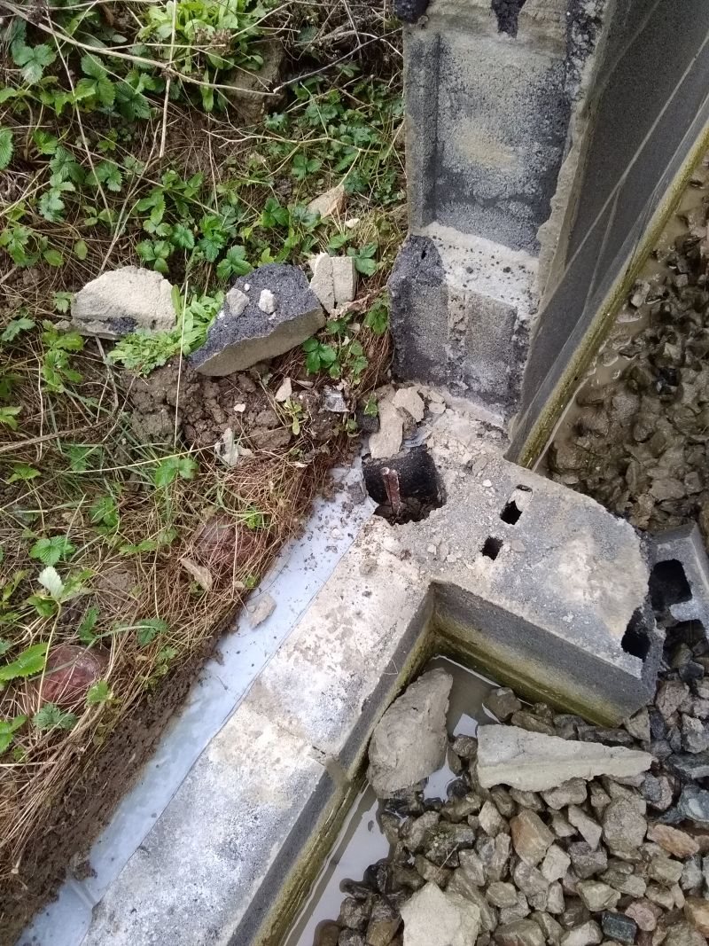

Maisons du nord, Groupe belge Thomas et PIRRON, condamnés par le tribunal de grande instance de Lille à payer la facture de la démolition des fondations de ma maison. Au titre de l’article 700, la somme de 5 000 € des frais d’avocat.
MDN fait de la résistance pour payer ce qui me doit.
Mon avocat a chargé un huissier de récupérer les fonds auprès de Maisons du Nord.
Je vous mets deux photos de la démolition, montrant la technique de réalisation des fondations des maisons du nord. Cette affirmation vous la trouverez dans un mail signé par M. LAURENT Directeur d’exploitation. Droit de réponse M. ROSSI, je n’ai pas perdu mon procès, comme vous le prévoyez, Thomas et PIRRON gagnent en Belgique tous ses procès, mais pas en France.
Maisons du Nord a été créé, il y 4 à 5 ans, il n’y a pas de recul suffisant sur la méthode de concevoir se type de semelles de fondations. Je ne prends pas le risque, malgré que leurs Maisons aient du succès.
Pourquoi ma démarche :
On voit chaque jour des maisons qui ne bénéficier pas à l’époque des DTU se fissurées, 30 ans après. Tassement de terrain, les fondations n’ont pas de chaînage horizontal et vertical, favorisant la fissuration des fondations sur la longueur.
Le béton glisse sur les 3 tiges de fer, une vraie armature semelle filante de fondation est conçu pour résister au mouvement de terrain.
Préconisation du CSTB, AFNOR et la communauté scientifique de mettre au point des méthodes de construction sécurisée. Les DTU misent à disposition du monde de la construction.
Ce type de fondation devrait recevoir des assurances une garantie de 30 ans. Heureusement pour moi, je viens d’échapper à une angoisse de voir un jour de consolider les fondations de ma maison à mes frais. Coût plus ou moins 50 000 €.
Je suis désolé pour les clients de Maisons du nord d’apprendre la démolition des fondations de ma maison.
CARRI
Sur cette image, on voit bien que les parpaings au niveau des poteaux raidisseurs ne sont pas croisé.
 Sur cette photos l'absence d'une armature semelle filante 3 aciers, promesse faites dans la notice descriptive.
Maisons du nord à bien procéder au changement de nature des matériaux. Sur cette photo on voit bien des tiges de fers. J’ai perdu totalement confiance dans MDN.
Sur cette photo, les poteaux raidisseurs, non pas de 2HA10, juste un planté de poireau. 2 tiges de fers plantées dans la terre, aucun chainage. Il est très important de savoir que c'est MDN qui fourni les matériaux aux artisans.
Mon sous-sol devait aussi soutenir les terres sur une hauteur de 2,50 m.

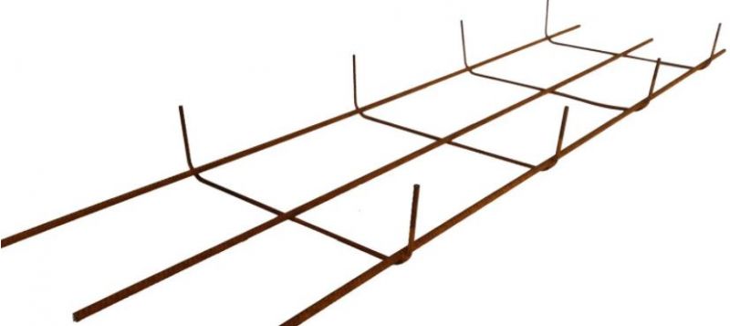

Je n'ai pas vu dans votre récit une seule photo prise du fond des fouilles, montrant l'existence des armatures semelles filantes S35 en attentant sur un béton de propreté avec les chainages horizontaux et verticaux.
Information commerciale :
L'armature de semelle filante S35 d'Arméton est une structure en acier utilisée pour réaliser des fondations superficielles en béton armé pour sol homogène. Elle est composée de 3 filants soudés à des épingles espacées à intervalles réguliers.
Photo de l’armature S35 en question :
Maintenant, si vous avez quelques photos de la réalisation de vos fondations étape par étape que l’on voit bien dans le fond de vos fouilles poser une armature S35 avant que le béton soit coulé. Merci de publier les photos.
Faites confiance à la direction de maisons du nord, il confirme bien par mail la généralisation des fondations telle qu’ils ont été réalisés chez moi sur leurs chantiers. Pour moi c’est une malfaçon, pour Maisons du nord c’est normal.
Dans l’attente de la publication de vos photos.

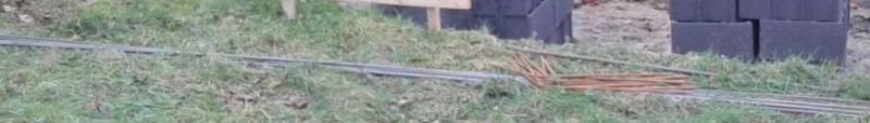

Voir ci-dessous une photo de votre chantier.
Il y a un reste des tiges de fer de 6 mètres de long de vos fondations + les petites tiges de fer en L.
Le maçon a jeté 3 tiges de fer de 6 mètres, après que le béton venait d'être coulé dans le fond des fouilles.
Vous êtes une victime comme moi sur le plan des fondations. Le reste de la construction me parait réussit.
