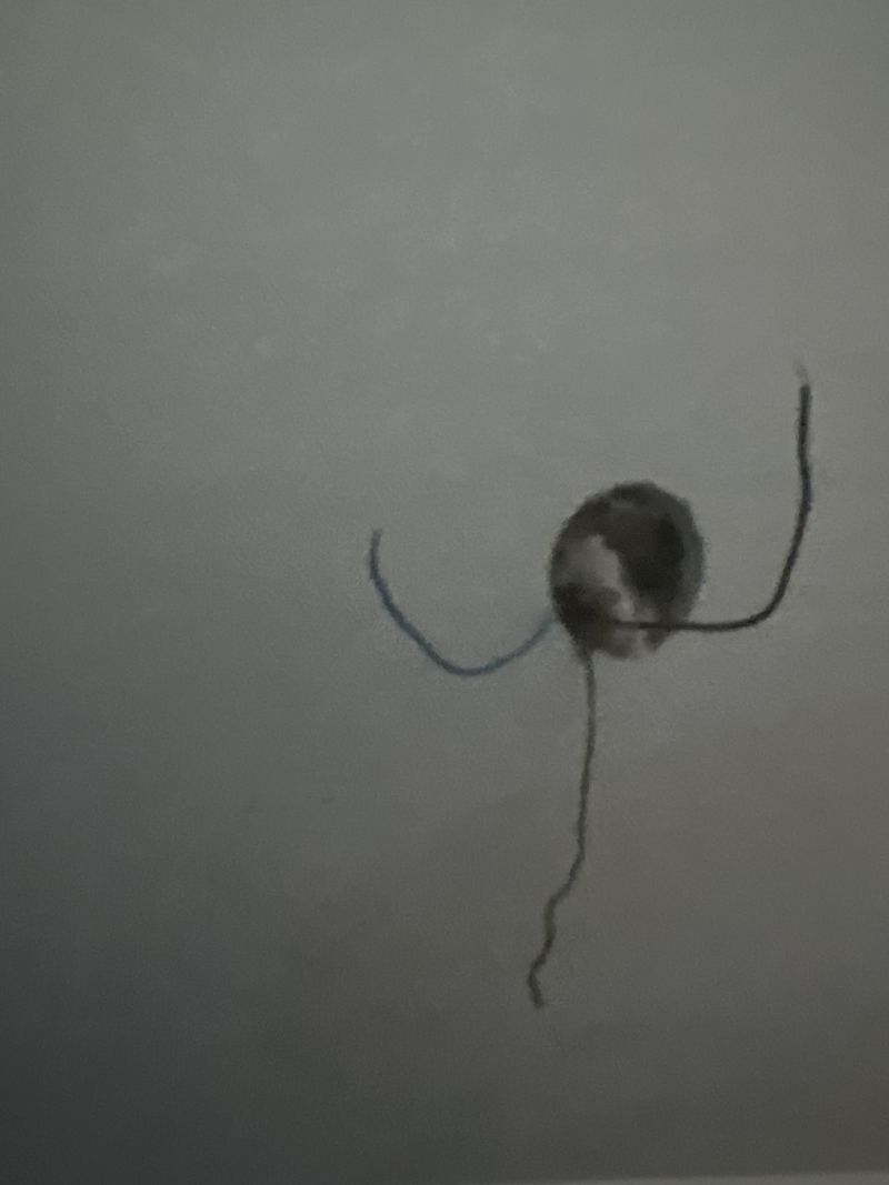

Les prises électriques doivent elles être posées avant test perméabilité final merci
De : St Remy De Provence (13)
Oui. Le test est fait sur une maison finie.

Env. 20 message St Remy De Provence (13)
Est ce normal pour un test de perméabilité à l air ?
Où tu veux en venir ?
Il est fait ce test ou pas ?
Positif ? Combien ?
