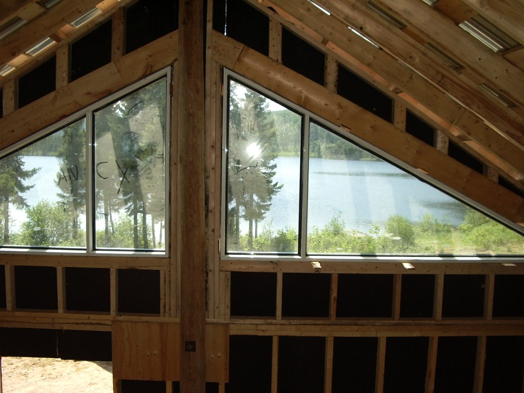

Je suis donc en train de faire un plan de la maison qu'ils souhaiteraient sur Google Sketchup. C'est une maison en ossature bois. Hors je suis bloqué. Etant de formation menuisier agenceur et non charpentier, j'aimerai avoir des informations sur quel est le type de fermette à choisir pour que je puisse le réaliser en 3D. Je ne suis également pas très sûr de mon solivage, concernant le sens de la poutre central de celle ci.
Voici donc mes questions :
1. La poutre est-elle au bon emplacement sur mon plan ou pas ? http://www.hapshack.com/images/00QZ9.png Ou devrais-je la mettre dans le sens de la largeur ?
2. Quel charpente choisir pour ce type de toiture ? Sachant que d'un côté il y a une mezzanine, donc il faudrait qu'il n'y est pas de charpente apparente. http://www.hapshack.com/images/6LIGv.png
Je voudrai également mettre deux fenêtre triangulaire pour amener de la luminosité. (Au dessus de la grande du rez de chaussé) Un peu dans ce genre : http://photos1.blogger.com/blogger/6995/1909/1600/390-13%20j[...]-13%20juin%202005.0.jpg

la poutre est bien là où elle est, peut être renforcer en dessous pour la supporter (poteau) ce serait bien,
pour ce qui est charpente, j'opterais pour combiner deux solutions, en pignons des fermes ossature bois comme sur la photo que vous nous montrez pour pouvoir intégrer les fenêtres, et je remplacerais 1ère poutre porteuse de la mezzanine par une ferme tradi avec un entrait bas calculé pour supporter la mezzanine ou sur poteau dans la cloison et un entrait retroussé pur dégager toute la vue et l'espace...... comme sur cette photo.... Wink

pas 3 fermettes mais 3 fermes, car ce n'est pas la même chose.....
3 fermes oui, cela vous fait une division par 4 et vous donne un entraxe de 3.25... mais par 3 ce serait pas mal non plus et supprimerait une ferme et donnerait un entraxe à 4.33 qui n'est pas excessif.... mais à votre place je ferais selon les besoin de la construction par apport à la mezzanine
