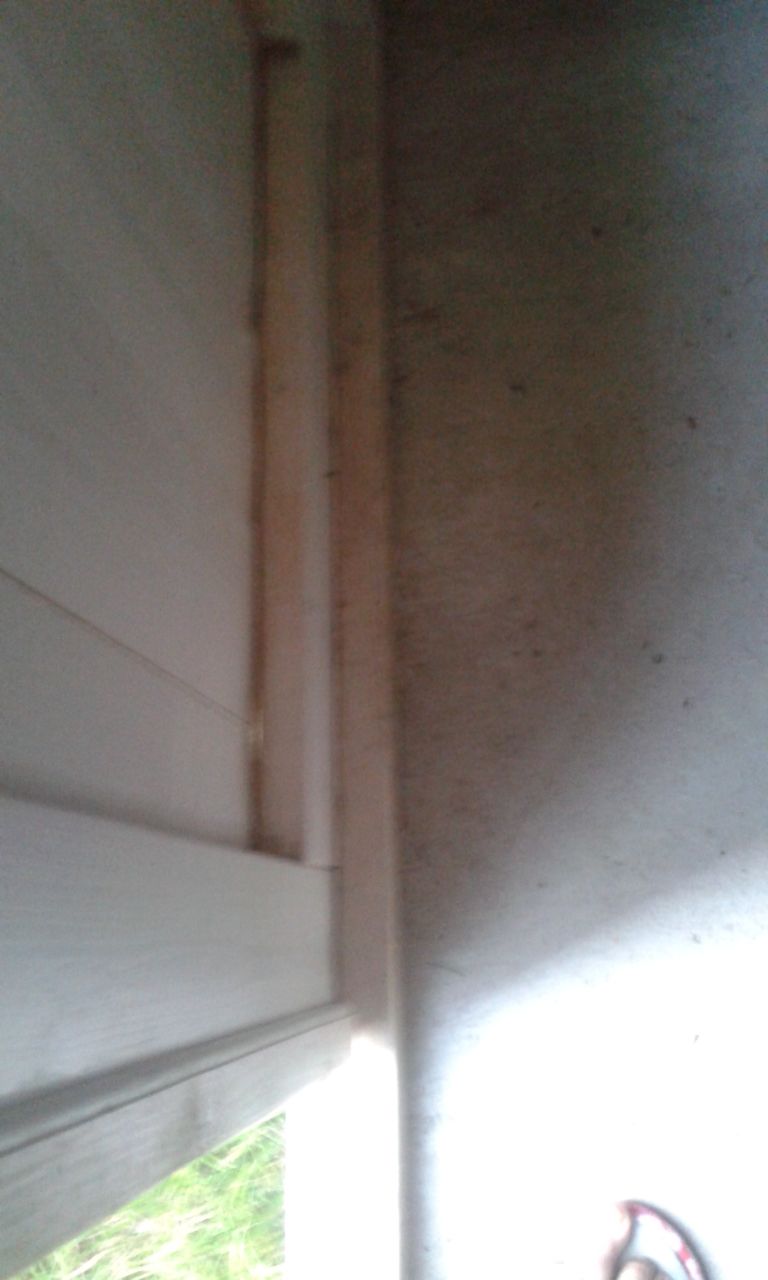

J'ai pris des photos supplémentaires pour me rendre compte comment est implanté l'abri sur la dalle. En fait à l'avant et à l'arrière, l'abri semble bien reposer sur la dalle : il y a même une petite marge de trois centimètres à l'arrière. Le bas de l'encadrement de la double-porte est bien aussi sur le béton. Il n'y a que sur les côtés que ça pêche.
Comme le bois a travaillé, ça a dû déplacer les planches et écarter l'avant de la cabane. Sur le côté gauche, à l'avant les lames ne reposent carrément sur rien : elles sont au-dessus du vide : on voit le sol extérieur ! Sur la droite, les lames ne sont pas dans le vide mais à cheval sur l'arête de la dalle.
Mon mari a essayé de "pousser" les murs pour essayer de remettre un peu mieux en place et voir si les lames se réemboitaient un peu mieux mais il y a trop de poids et il n'a pas réussi à rapprocher suffisamment les lames de l'encadrement de la porte pour tout visser ensemble au moins dans un premier temps.
Voici quelques photos :
vue intérieure encadrement de porte
zoom sur l'encadrement de la porte côté intérieur. L'encadrement est posé sur la dalle béton
écartement du bois
zoom sur l'écartement au niveau de l'encadrement de la porte
détail sur l'écartement actuel au niveau de l'encadrement de la porte
partie passe du côté droit de la façade du cabanon : la lame de bois part un peu en travers
partie droite de la façade : zoom sur le positionnement par rapport à la dalle béton
coin gauche de la façade suspendu au-dessus du vide :
Détail du coin gauche de la façade : on voit que l'angle est dans le vide
partie gauche de la façade : lames mal emboitées
Détail du coté gauche de la façade : les deux lames sont mal emboitées
vue intérieure du coin gauche côté façade : jour très visible entre la cabane et la dalle béton :
Vue intérieure du coté gauche de la façade : il y a un jour bien visible entre la dalle et la planche
Arrière de la cabane qui est bien en appui sur la dalle :
Arrière de la cabane : la dalle béton dépasse. Le mur est en appui dessus à cet endroit
 vue intérieure de la partie droite de la façade :
vue intérieure derrière la partie droite de la façade

J'ai enfin réussi à avoir quelqu'un du SAV du site internet qui m'a vendu l'abri : je dois lui fournir quelques photos pour qu'il voit d'où vient le problème. Il a commencé à me dire qu'il faut peindre à la fois l'intérieur et l'extérieur d'un abri de jardin sinon il peut se déformer car l'humidité n'est pas seulement à l'extérieur mais aussi à l'intérieur de l'abri. A l'intérieur et l'extérieur, on n'a mis que le produit antifongique ; et la lasure (qui ressemble à une peinture) n'a été appliquée qu'en extérieur.
Avez-vous tous peint ou lasuré vos abris de jardin des deux côtés : intérieur ET extérieur ??? pour ceux qui ont fait comme moi : avez-vous eu des soucis ?
Autrement, j'ai vu un artisan qui est spécialisé dans le bois : il m'a dit que ma cabane avait un défaut de conception, qu'elle ne pouvait pas tenir debout de cette façon, qu'il manque des contreforts à chaque angle ainsi que sur le pourtour de l'encadrement de la porte pour maintenir les lames. Il m'a dit que le soucis ne vient pas de ma dalle.

Il faut traiter interieur et exterieur au depart , si le produit antifongique est bon .
