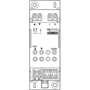

projet de construction neuve en bretagne ( notre future maison de retraite )
nous désirons automatiser les volets mais:
il faut que 3 volets se ferment automatiquement mais s'ouvres manuellement
 il faut qu'un volet se ferme manuellement mais s'ouvre automatiquement
et pour finir il faut que le reste des volets ( 4 ) se ferme et s'ouvre automatiquement.
domotique myhome et ecran 10 "
j'ai contacté legrand, il m'ont détaillé le materiel a utilisé
soit:
8 actionneurs 06 75 56
3 F 428
et 1 F 420
mon souci:
il faut que j'amène tous les bus ( actionneur, F 428 , F 420 ) a mon local technique ?
et n'y a t'il pas de connection filaire entre les F 428 et les actionneur ?
l'automatisme commandé par un interupteur crepusculaire
cordialement

perso je vous soutiens dans le choix du myhome : simple et efficace, et surtout, avec l'utilisation de d'actionneur/commande intégrée type 067556.
Pour le cablage, rien de plus simple du coup :
- faites câblage traditionnel (permet d'utiliser des commandes classiques dans un 1er temps si le budget est serré)
- amenez un bus (possibilité de le tirer dans la même gaine que l'alim) à chaque point de commande, et partout où vous pensez en avoir besoin ultérieurement (inter lumière, boites de dérivation, etc...)
Le bus peut être tiré comme vous voulez/pouvez : en série, en étoile, en mixte, il doit juste ne pas faire de boucle.
- Et bien sûr, un bus doit aller jusqu'au tableau.
Après, y a plus qu'à brancher selon la notice de chaque actionneur.

Bonjour bbelec
merci de votre réponse
une ou 2 petite question:
je tire donc 3 fils entre l'actionneur 06 75 56 et le volet ( commun / monté / descente ) ?
et j'emmène le bus au tableau
et sur les interface F 428 je connect quoi sur C / N1 / N2 ?
ps: les volets seront commandés par un interupteur crépusculaire
cordialement
De : Le Juch (29)
Env. 80 message Bouches Du Rhone
Salut,
Oui c'est ça pour le branchement du 67556.
Concernant le f428, c'est le capteur crépusculaire que tu branches aux bornes c/n1/n2.
Faudrait le modèle du capteur pour t'en dire plus.

Pourquoi vouloir connecter les 3 F428 sur le même capteur? tu peux utiliser tes F428 connectés chacun à un capteur crépusculaire, dans des pièces différentes.
Pour le branchement, le principe est que ton capteur crépusculaire se comporte comme un interrupteur. A un certain seuil de luminosité il ferme l'interrupteur. Tu dois donc brancher ses sorties aux bornes C/N1 de ton F428, et le programmer comme une commande.
Messages : Env. 80
Env. 300 message Le Juch (29)
je n'avais pas precisé, 1 capteur a l'exterieur pour commandé la fermeture et / ou l'ouverture des volets .
3 f428 car 3 scénario .

par contre, je ne vois toujours pas pourquoi 3 F428 pour 1 seul capteur? si tu branches le capteur sur les 3 F428, ils recevront la même info au même moment.Comment comptes-tu utiliser les 3 F428?
Sinon je te conseille grandement de prendre un MH202, il te permettra de faire des scénarios conditionnels, en fonction de l'heure, des dates, de différentes actions et te permettra ainsi de faire, par exemple, des simulations de présence.
Messages : Env. 80
3  F428 car 3 scénarios
scénario 1:   fermeture manuel et ouverture auto du volet de la baie vitrée
scénario 2:   fermeture auto et ouverture manuel  des volets des chambres
scénario  3:  fermeture et ouverture auto des autres volets
et 1 module  de scénario F420 pour géré tout ca
cordialement
didier

désolé mais je pense que vous n'avez pas été bien conseillé.
Votre capteur crépusculaire est connecté à un F428. OK. Ce dernier sert à transmettre l'info du capteur au système myhome. point.
Vous prenez une commande 4 scénarios 067218, dont 3 touches commanderont vos 3 scénarios.
Scénario 1 : la commande de fermeture se fait par via la commande des 067556 (et l'action de fermeture via le controleur du 067556) et la commande d'ouverture se fait via le F428 (et l'action via le controleur du 067556).
Scénario 2 : la commande de fermeture se fait via le F428 (et l'action de fermeture via le controleur du 067556) et la commande d'ouverture se fait via la commande des 067556 (et l'action via le controleur du 067556).
Scénario 3 : la commande d'ouverture et de fermeture se fait via le F428 (et les actions via le controleur du 067556).
dans tout les cas vous n'avez besoin que d'un seul F428.
Cordialement.
Bertrand.
PS : je précise que le controleur à commande intégré 067556 fonctionne, comme son nom l'indique, comme un controleur (qui ferme les contacts pour pour monter/descendre/allumer) et une commande (qui envoi la demande d'action). Lorsque l'on programme via le logiciel, on peut même le brancher physiquement à une charge (comme un volet) mais ses boutons commandent autre chose. le volet lui sera commandé par une autre commande ailleurs.
C'est vraiment un produit très pratique ;)

Env. 60 message Isere
Ton volet roulant a 2 phases, 1 neutre et une terre...
chaque phase controle un sens (haut ou bas)...
a rapprocher de la doc du module F401 http://www.materielelectrique.com/content/images_produits/Bt[...]ticino/28281.jpg?v0.3.2
le contact a gauche c'est pour monter, a droite pour descendre....
Messages : Env. 60
