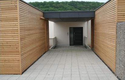

Membre super utile Env. 3000 message Doubs
Comme indiqué dans un message précédent j'ai utilisé la solution conditionneur + protecteur BLANCHON pour une clôture et du bardage en Mélèze mais le miracle n'a pas eu lieu  !
Chaque année je dois passer une couche du protecteur. Par contre, avec cette solution la couleur d'origine du Mélèze est conservé comme le montre cette photo.
Pour faire le lien avec mes messages précédents, initialement j'avais dans l'idée d'utiliser son équivalent pour ma terrasse ipé si la promesse de la tenue dans le temps pour le bardage avait été respectée mais ça n'a pas été le cas d'où l'essai du Starbrite.
