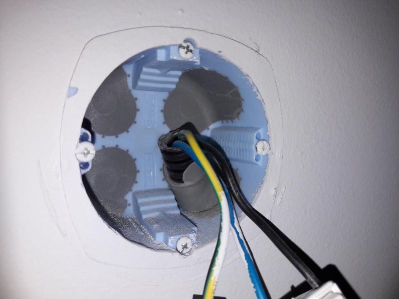

lors de la construction de notre maison, nous avons demandé l'installation d'une lumière dans notre escalier.
Voici ce que nous a installé l'électricien :
[img=184x246]https://files.forumconstruire.com/cache-jpg-stor-59ca8a2bd1352662017.jpg[/img]
[img=476x635]https://files.forumconstruire.com/inta-rieur-jpg-stor-59ca8a5b248b0968048.jpg[/img]
Il ne s'agit donc pas d'une prise DCL.
Est-ce que c'est réglementaire, sachant que toutes nos autres lumières sont constituées de douilles DCL ?
Je précise  que ce boîtier a été fixé dans le mur de notre escalier et non dans le plafond.
De plus, est-il normal qu'il n'y ait pas de douille (DCL ou autre) ? Actuellement nous n'avons pas de lumière dans notre escalier, car je n'ai pas encore eu le temps d'installer une douille, et c'est un peu casse-gueule !
Je vous remercie par avance.

Les couvercles DCL sont obligatoires (dans l'attente des luminaires) que les points soit en applique / en plafond.
C'est probablement un oubli de sa part (ou plus simplement c'est un peu casse gueule et il n'a pas voulu perdre de temps avec ça...)
Vous pouvez installer un couvercle DCL (+ douille + ampoule) ou un luminaire en applique.

Effectivement, la norme dit en 10.1.3.2.5
"Dans le cas de la présence d'une boite de connexion pour luminaire, elle doit être équipée d'un socle de DISPOSITIF DE CONNEXION POUR LUMINAIRES (DCL), sauf dans les cas suivants :
- point d'éclairage avec allumages multiples ;
- luminaire installé dont le courant nominal est supérieur à 6A"
Vous ne semblez pas être dans les cas d'exception, donc l'électricien aurait du mettre un DCL.
Ce n'est pas un oubli bien grave et vous pouvez toujours l'ajouter.

La boite que vous avez est une simple boite d'appareillage standard.
Le plus simple est effectivement d'installer une douille de chantier, mais la norme est d'utiliser un couvercle DCL...

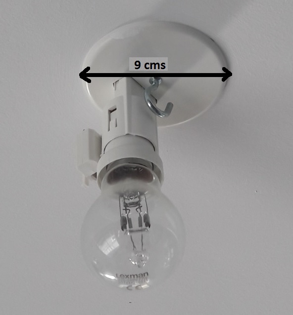

l'électricien m'a affirmé que les boîtiers DCL n'étaient pas obligatoires, et il n'a pas voulu remplacer ma boîte de connexion par un boîtier DCL. Pourtant il y a dans tout le reste de la maison des boîtiers DCL..
Il s'est donc contenté de fixer une douille, comme on le faisait avant :
[img=424x413]https://files.forumconstruire.com/ampoule-ancienne-jpg-stor-59d359fbe493f812229.jpg[/img]
Le diamètre de la boite de connexion est 7,5 cms :
[img=489x482]https://files.forumconstruire.com/boite-connexion-classique-jpg-stor-59d34e65411eb978063.jpg[/img]
tandis que le diamètre des boitiers DCL de la maison est de 9 cms :
[img=485x523]https://files.forumconstruire.com/ampoule-classique-jpg-stor-59d3516b67119158415.jpg[/img]
Je souhaiterais pouvoir poser un crochet ou une vis au beau milieu de mon boîtier de connexion de 7,5 cms de diamètre, afin par la suite de pouvoir fixer une suspension ou un spot. Est-ce possible ?
Existe-t-il des couvercles DLC de diamètre 7,5 cms avec un crochet au milieu , et si oui, est-il possible de les fixer sur mon boîtier ?
Merci.

Hello
Mea-culpa, c'est bien un percement à 67mm (et pas 40 comme j'ai pu le dire)
donc, un boitier de type pot-de-centre ira sans aucun soucis (comme ce qu'il y a par ailleurs au plafond)

L'électricien a tort
les boitiers DCL sont obligatoires depuis juin 2003 sauf si on a posé le luminaire

Si j'ai bien compris, il faut donc que je trouve un boîtier de type point de centre qui entre dans un trou de 67 mm. C'est bien ça ?
Sinon, il y a quelque-chose que je ne comprends pas bien avec e genre de boîtier :
- sur cette vidéo https://www.youtube.com/watch?v=b0tCifCzXo0, on voit que le boîtier n'est maintenu au placo que par 2 crochets de chaque côté du boîtier
- sur cette page http://www.castorama.fr/store/Boite-luminaire-point-de-centre-plaque-de-platre-DCL-PRDm507801.html, on nous dit que le boîtier est maintenu par une tige filetée fixée à la structure (poutre charpente)
J'avoue que je n'y comprends pas grand  chose.
J'ai lu que les boîtiers DCL devaient supporter 25 kgs. Est-ce que c'est possible lorsque, comme sur la vidéo, le boîtier n'est retenu que par 2 petits crochets ?

Dans votre cas, le point est en applique (installé sur une cloison), vous n'avez donc pas besoin du crochet des point installés en plafond (ou de pouvoir supporter un lustre de 25 Kg...)
voici a nouveau le lien (corrigé) de mon premier message :
https://www.legrand.fr/pro/catalogue/36358-pour-boite-applique-o67-mm/couvercle-dcl-universel-pour-boite-batibox-applique
c'est le couvercle adapté a votre cas de figure (contrairement a celui prévu pour un point en plafond qui se fixe par le crochet central...)
Concernant les mesures : les boites courantes sont prévues pour un diamètre de percement de 65/67 mm, les couvercles DCL sont recouvrants, ils ont donc un diamètre plus important.

je reviens vers vous avec mon histoire de boîtier BATIXBOX. Je ne me suis replongé dedans qu'aujourd'hui...
Mon boîtier est muni de 4 vis :
[img=379x284]https://files.forumconstruire.com/batibox-jpg-stor-5a6466d98d0e466530.jpg[/img]
Si j'achète un couvercle DCL universel, est-ce qu'il va bien s'adapter aux 4 vis du batibox ?

En toute honnêteté si vous avez le spot, fixez le directement sur la boite ou la cloison :
- Avec un peu de chance, les 2 trous sur le coté peuvent correspondre au vis de la boite (entraxe standard : 71 mm)
- Si ce n'est pas le cas, vous devrez trouver une bidouille en vissant directement dans les cotés de la boite ou avec vis & chevilles sur la plaque de plâtre
Le couvercle DCL va vous compliquer la tache inutilement. si néamoins vous vouslez absolument le poser, il vous faudra aussi la fiche DCL pour pouvoir y raccorder votre spot.

MERCI Oo stephan oO !
Votre suggestion de visser la plaque du spot directement sur le batibox est parfaite.
J'ai retiré 2 vis diamétralement opposées du batibox, puis j'ai posé la plaque, puis j'ai revissé. Je constate que ça tient super bien.   Il a juste fallu que j'agrandisse un trou extérieur de la réglette, avec une perceuse.
Les idées les plus simples sont souvent les meilleurs et je n'y avais pas du tout pensé.
