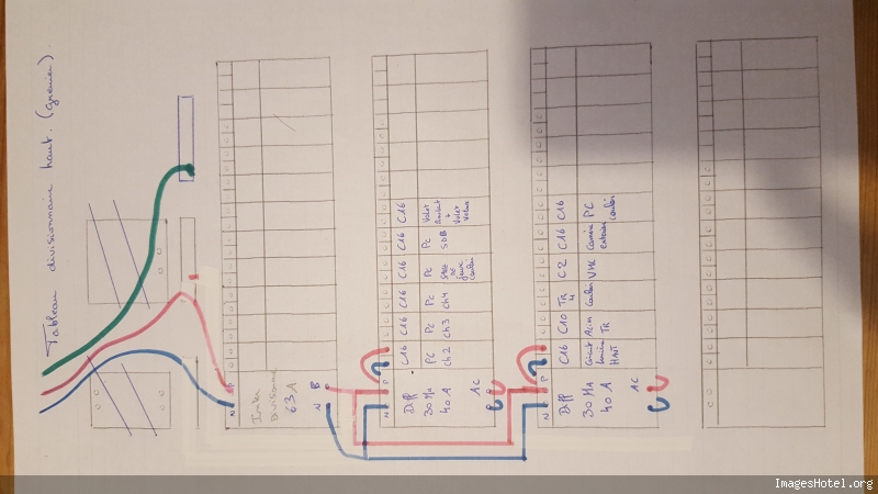

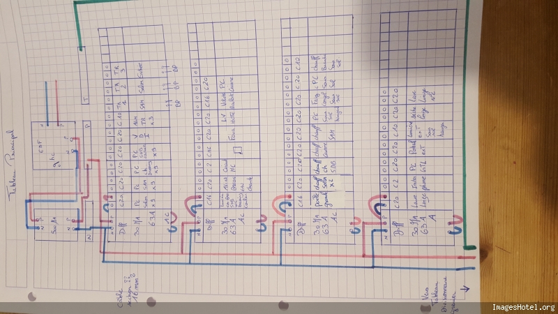

Dans le cadre de la future rénovation d'une maison des années 60 que je vais acquérir le 05 février, je doit refaire toute l'installation électrique.
L'idée c'est d'avoir un tableau principal au sous sol ( maison sur sous sol plus 2 étages ) et un tableau divisionnaire qui sera placé au dernier étage ou je vais y faire 3 chambres, une salle de bain et une salle de jeux et une pièce qui va servir de grenier.
J'ai donc fait des plans des futurs tableaux électrique et je souhaiterai avoir vos avis.
Voici le tableau qui se trouvera au sous sol :
http://www.imageshotel.org/images/Stsim571/20190126100136.jpg
Il sera composé d'une gtl avec dessus la platine edf , ensuite un tableau une rangée vide pour pouvoir faire mes dérivation. Après il y aura le tableau électrique 4 rangées pour le sous sol est le rdv.
En dessous, je compte mettre mon tableau de communication.
Voici maintenant le tableau qui va se trouver au grenier :
http://www.imageshotel.org/images/Stsim571/20190126100149.jpg
Merci d'avance pour vos avis et critique.
Bonne journée à tous

Je vous répond par rapport à la dernière version de la norme (à vous de voir ce que vous appliquez, car pas de problème réel de sécurité).
Non conformité :
- la rangée 3 est trop chargée (8 disjoncteur maxi)
- il manque un circuit plaques 32A
- le LV doit être sur un circuit dédié
- le chauffage de la sdb doit être sur un circuit dédié
- les circuit extérieurs non attenants au batiment doivent être sur un différentiel dédié à l'extérieur
Points facultatifs :
- mettre des peignes verticaux pour alimenter vos ID
- mettre un interrupteur sectionneur pour la coupure d'urgence en tête du 2ème tableau

Donc si je comprend Bien :
Je vais déplacer un ID pour décharger la troisième rangé.
Pour le circuit dédié 32 À pour la plaque de cuisson , je n'en met pas car la plaque sera au gaz ( madame déteste les plaques électriques ) mais est-ce que je doit quand même le prévoir ?
Pour les circuits extérieurs,
Je dois donc créer une nouvelle rangée avec un différentiel type ac ou tout serait connecté dessus ?
Pour le tableau divisionnaire, il faut que je mette un sectionneur de quel type ?
Petite question supplémentaire, vous dites que la troisième rangée est trop chargée car c'est 8 ID maxi derrière un différentiel mais alors pourquoi la rangé 1 ne vous paraît pas trop chargée alors qu'il y a 9 modules ? C'est parce que le pour circuit telerupteur on compte uniquement l'id de 10 A et non les telerupteur ?
Merci beaucoup pour votre aide !
Stéphane

Je rajoute que pour le circuit extérieur , quand je met alimentation hangars, il est question d'un bâtiment accolé à la maison avec accès par le sous sol. Estce que je peux considérer qu'il est attenant ?
Ça m'évitera de recréer une rangé supplémentaire dédié.

Citation: Je vais déplacer un ID pour décharger la troisième rangé.
Non pas un ID, un disjoncteur
Citation:
Si vous voulez respecter la norme en vigueur, oui et le laisser en attente
Mais si vous ne le faites pas personne de vous dira rien
Citation: Pour les circuits extérieurs,
Oui ou répartir différement
Mais en rénovation si vous ne le faites pas personne de vous dira rien
Citation:
Si vous avez mis un disjoncteur 40A maxi au départ, il faut un interrupteur sectionneur 40A
Mais si vos 2 tableaux communiquent par l'intérieur ce n'est pas obligatoire
Citation: Petite question supplémentaire, vous dites que la troisième rangée est trop chargée car c'est 8 ID maxi derrière un différentiel mais alors pourquoi la rangé 1 ne vous paraît pas trop chargée alors qu'il y a 9 modules ? C'est parce que le pour circuit telerupteur on compte uniquement l'id de 10 A et non les telerupteur ?
Seuls les disjoncteurs comptent, pas les télérupteurs
Carminas
Dept : Cantal
Env. 100 message Moselle (54)
Merci beaucoup pour toutes ces information.
Oui effectivement on dit disjoncteur ( différent d'un inter différentiel)
Mon tableau divisionnaire transitera par l'intérieur de la maison et sont alimentation viendra de la barrette de distribution du tableau principal. Je mettrai quand même un sectionneur en entrée de ce tableau.
Pour les circuits extérieurs je vais laisser comme cela car en faite le hangart est accolé à la maison et non indépendant comme un petit chalet au bout du jardin.
J'y vois beaucoup plus clair maintenant.
Je vais refaire le schéma au propre et je le remettrai sur le forum.
Merci beaucoup pour votre aide.

En parlant de norme, j'essais d'être le plus juste possible car j'ai actuellement un disjoncteur edf en 380 v donc je vais repartir au mieux mes 3 phases et par la suite je ferais une demande pour passer en monophasé.
J'ai trop peur qu'on me demande un consuel donc je préfère au cas où être clean.
Vous pensez que mes rangées sont bien reparti dans le cas d'un contrôle du consuel ?
Merci à vous pour tout !

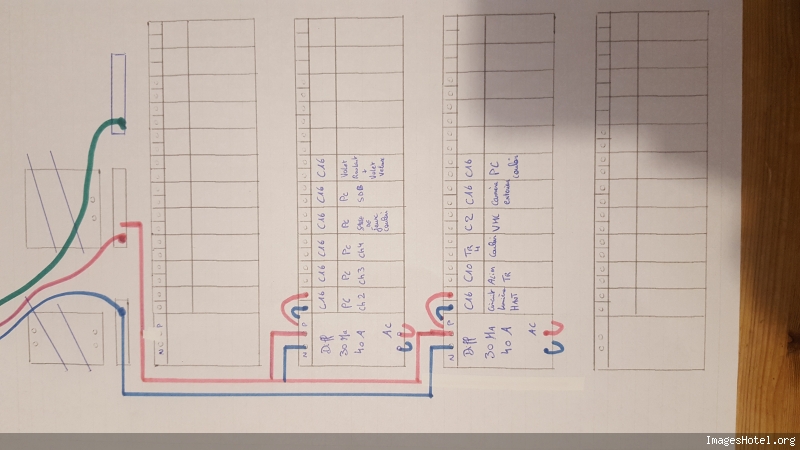

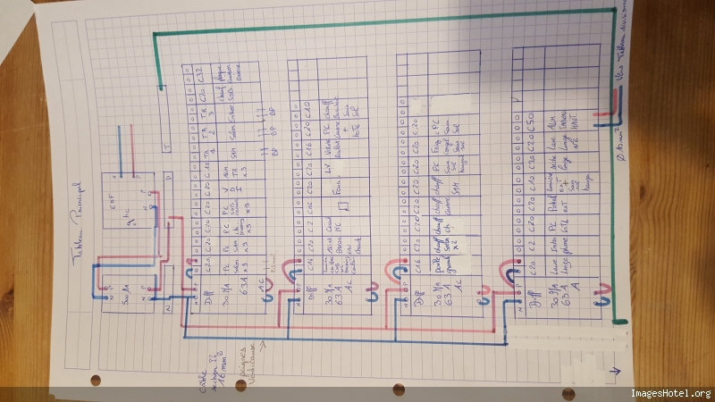

Voici les tableaux corrigés.
Le tableau principal:
http://www.imageshotel.org/images/Stsim571/20190126142051.jpg
Et le tableau divisionnaire :
http://www.imageshotel.org/images/Stsim571/20190126142101.jpg
Qu'en pensez-vous ?
Notamment est-ce que je peux mettre pour le divisionnaire un c50 sur l'id type A ?
Merci à vous

Si vous etes en tri, il faudrait que vous indiquiez comme vous répartissez cela sur les 3 phases, car cela change tout.
On ne met pas le disjoncteur du tableau divisionnaire en aval d'un ID
Carminas
Dept : Cantal
Actuellement je suis en tri mais je souhaite repasser en mono car je n'est pas besoin du 380v.
Je pense dans un premier temps alimenter que les circuits que j'ai besoin pendant mes travaux et ensuite faire la demande à edf pour passer en mono. Mais je ne sais pas si ils vont demander un consuel ??
Daccord pour le sectionneur je vais modifier cela.
Donc le c50 n'est pas utile si j'ai bien compris ou en tout les cas pas réglementaire.
Merci pour votre aide !!!!
De : Moselle (54)
Ancienneté : + de 20 ans
Si, un disjoncteur au départ du câble vers le tableau divionnaire est obligatoire.
Mais il ne faut pas le mettre en aval d'un ID dans le tableau principal
cf. mon schéma plus haut.
Dans votre cas, vu ce qui est prévu à l'étage, un disjoncteur 40A suffira largement.
Inutile d'investir dans un couteux 50A.

Par contre sur le tableau divisionnaire pour l'interrupteur sectionneur en 63A c'est trop ou je peux le diminuer ? Et la section de câble je penserai mettre du 10 mm2 mais j'ai un doute je pense que le tableau sera distant de 15 mettre environs.
Vraiment merci beaucoup pour toutes ces informations !!
Je ferai une demande par la suite pour tenter de d'équilibrer correctement ce tableau pendant mes travaux avant la demande de passage en mono.
De : Moselle (54)
Si vous avez un disjoncteur 40A au départ l'interrupteur sectionneur pourra être en 40A
Si vous avez un disjoncteur 50A au départ l'interrupteur sectionneur devra être en 63A

De : Moselle (54)
Si vous passez en mono, vu que vos ID sont des 63A, il n'y a pas de problème de répartition pour le consuel du moment que :
- vous ne mettez pas plus de 8 disjoncteur par ID
- le LL et les plaques sont bien sous un type A (ce n'est pas le cas dans votre dernière version)
- les circuits prises et éclairage sont répartis sous au moins 2 ID.

Pour le tableau divisionnaire vous avez 3 options :
- 7kW maxi : disjoncteur 32A ---> 3G6² --> interrupteur sectionneur 40A (facultatif) --> peigne vertical (facultatif) --> 2 ID 40A
- 9kW maxi : disjoncteur 40A ---> 3G10² --> interrupteur sectionneur 40A (facultatif) --> peigne vertical (facultatif) --> 2 ID 40A
- 11,5 kW maxi : disjoncteur 50A ---> 3G10² --> interrupteur sectionneur 63A (facultatif) --> peigne vertical (facultatif) --> 2 ID 40A (en vous assurant qu'ils ne sont pas trop chargés) ou 63A
La 1ère à l'avantage d'avoir un câble un peu moins rigide, donc plus facile à mettre en oeuvre et de coûter environ 30EUR de moins
La 2ème solution permet plus de puissance et est évolutive vers la 3ème. C'est sans doute le bon compromis.
La 3ème est chère et surdimensionnée
Carminas
Dept : Cantal
Merci beaucoup pour toutes ces informations tres clair est détaillées.
Concernant le tableau divisionnaire je vais donc opter pour la deuxième solution.
Pour le tableau principale je vais déplacer un peu les disjoncteur afin de suivre vos conseils et je remettrai un schéma à jour sur le forum.
Même si je suis en rénovation, je souhaite être en en règle avec la norme .
Merci beaucoup et bon dimanche !!!
