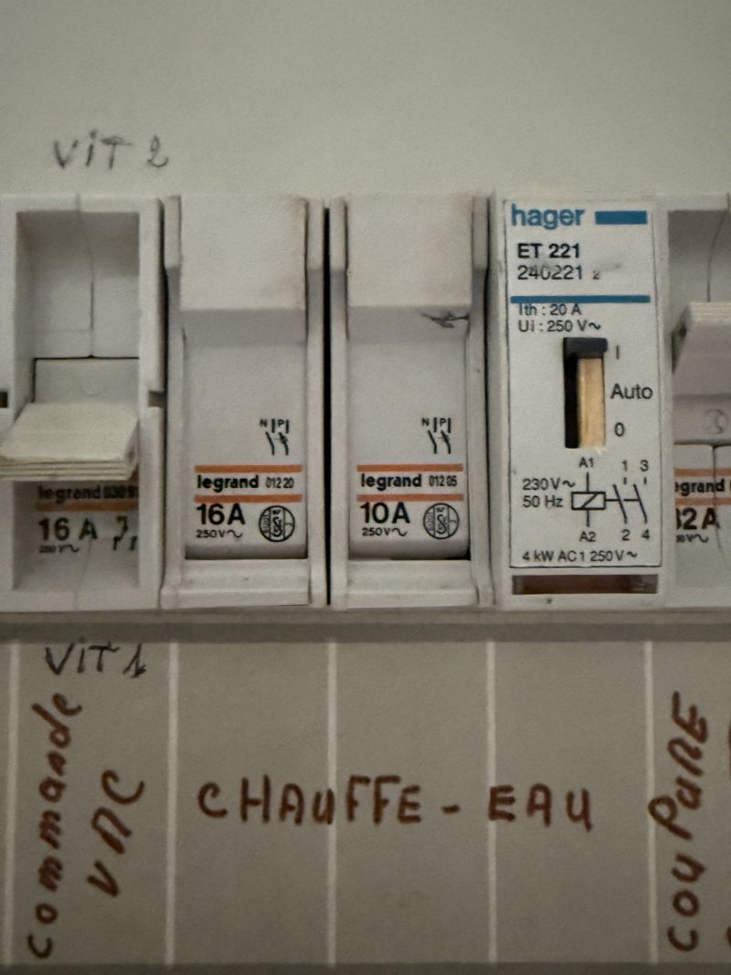

Je compte installer un second interrupteur différentiel 30mA 40A multi9,
En lieu et place du contacteur jour/nuit et fusible sur mon tableau.
Pouvez vous m’expliquer où je dois le mettre pour permettre une relative sélectivité en cas de fuite de ?
C’est un petit appartement ( 7/8 prises-3 plafonniers-plaques-frigo-MAL)
En regardant vos post, j’ai vu quelque part qu’il était préférable d’un type A et 63A …
Quelle serait la meilleure position ( prises générales ou spécialisées, ou lampes?)

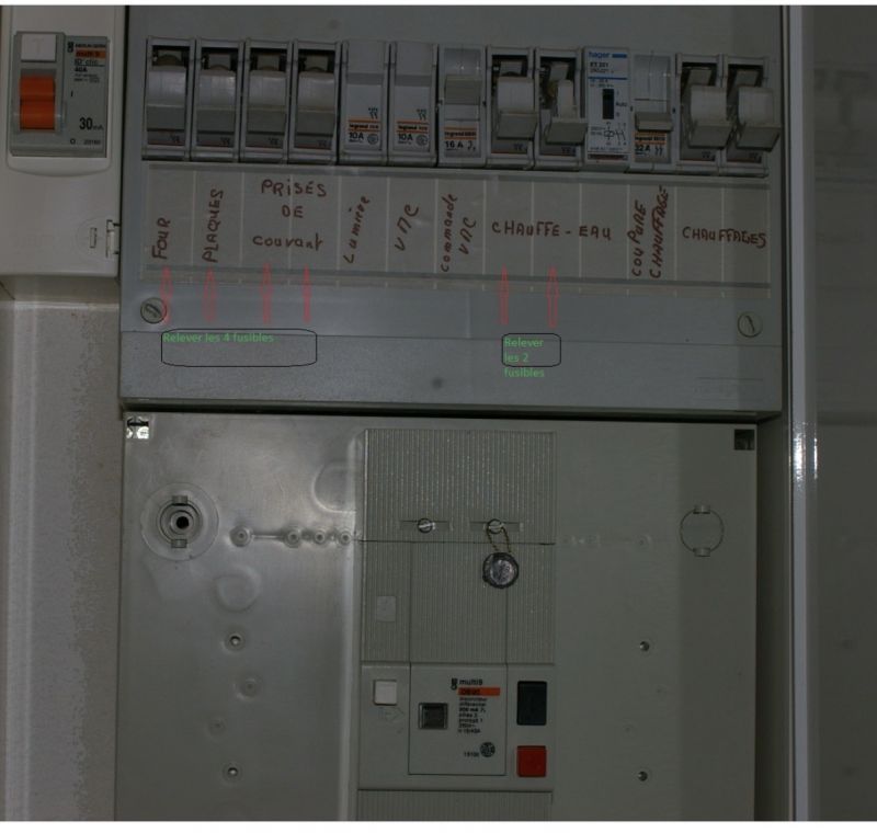

Il faudrait une photo du capot tableau ouvert.
Car il est probable qu'il y ait une barrette de neutre communs et cela va être pas mal de boulot

De toute façon, vous ne pouvez pas remplacer les fusibles par un interrupteur différentiel. Le circuit chauffe eau ne serait plus protégé contre les surintensités.

Oui, j’avais déjà eu l’info , car le contacteur est protégé par un 10A et le chauffe eau par un 16A.

oui, mettez plutôt un 63A, surtout s'il y a des circuits de chauffage. Car lors du diag les 40A sont généralement retoqués.
sinon les porte-fusibles c'est ... mal-vu ? pour ne pas dire interdit
Et quelle que soit l'habitation, même une studette, c'est deux ensembles de circuits mini. Donc si vous achetez un nouvel interdif 30MA, vous répartissez l'ensemble des circuits en fonction de la norme 15-100 ( règle de l'aval notamment ( un circuit prise bénéficie d'un abattement de 50% lors du calcul alors qu'un chauffe-eau est compté pour 100%). l'emplacement a peu d'importance. L'important c'est où vont les fils.
Idéalement c'est 2 réglettes,l'interdiff à gauche, et les circuits raccordés à droite de celui-ci. Mais bon si c'est de l'ancien on ne vous reprochera pas d'avoir dérogé à la la présentation visu. Par contre les porte fusible c'est considéré comme dangereux, interdit à la pose aujourd'hui ( on considère que les usagers, dans l'impatience, remplacent un fusible par n'importe quoi et sont cause de risque de feu).
Et surtout une mise à la terre de tous les circuits, sans quoi l'interdif ne peut jouer pleinement son rôle.

C'est quoi le but de mettre un second différentiel ? car ça ne donnera pas plus de puissance à l'installation. Si ça saute pour défaut de puissance, ce serait plutôt remplacer le 40 par un 63A et demander au fournisseur d'énergie de passer la puissance supérieure ( 6kva vers 9kva par exemple)

Il faut équilibrer alors, répartir les charges fortes, comme chauffage et cumulus, plaque éventuellement. il faut aussi répartir les lumières sur les 2 interdifs. Le principe c'est que si un circuit saute, il fait éventuellement sauter l'interdif associé, il reste alors un peu de lumière dans l'habitation pour se diriger.

patchec a écrit:Oui,  j’avais déjà eu l’info , car le contacteur est protégé par un 10A et le chauffe eau par un 16A.
Ok, donc remplacez le contacteur et le disjoncteur de 10A par votre interdiff de 40A 30mA (ce qui vous fait deux emplacements ). et conservez le fusible de  16A  pour le départ vers le chauffe eau.
Si on part du principe qu'il ne faut plus mettre de fusible  (suivant la norme), pour vous ce serait tout le tableau à refaire.

Un tableau à porte-fusible ce n'est plus au normes, un élec est embêté pour travailler dessus car il n'a plus le droit d'en reposer ( vous vous pouvez acheter des fusibles, mais l'intervenant ne doit plus en poser).  Moi je pense qu'il ne faut pas trifouiller car comme l'a dit quelqu'un vous risquez de tomber sur des neutres mutualisés. Et je serai étonné que la terre couvre tous les circuits. prévoyez plutôt un jour ou l'autre de refaire le tableau au propre: 2 rangées de circuits protégées par un 63A type A et un 63A type AC ( ou 2 type A, qui peut le plus peut le moins), avec des disjoncteurs magnéto-thermiques, et surtout la terre partout. C'est un petit appart donc un tableau de taille limitée. Et vous verrez qu'au fur et à mesure des diags, vous aurez besoin de la deuxième ligne pour les prises obligatoires de la cuisine ( MAL, Four, hotte, four à micro-onde, circuit lumière, prises confort, LV ). ça occupe vite une rangée
vous avez peut-être un diag élec. tenez-en compte, mais considérez qu'il ne dit pas tout. Il y a les formules toutes faites pour ne pas trop investiguer " il n'a pas été possible de vérifier gna gna gna ", et surtout le diagnostiqueur ne checke que les terminaisons. Donc écoutez également ce que votre électricien vous dit en complément. Un appart c'est des centaines de mètres de fils de cuivre ( parfois d'Alu), et un diagnostiqueur ne vérifie la consistance d'aucun fil.
