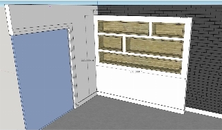

Bonjour, bonsoir,
J'aimerai fixer un rail r48 sur du carrelage au sol pour une bibliothèque (voir schéma).
Il y a globalement 2 solutions : percer et cheviller , ou coller au mastic colle PU.
Dans mon cas est ce que le mastic colle PU serait suffisant ? Sachant qu'à l'avenir j'aimerai créer une banquette adossée à cette cloison (donc, on s'adossera contre cette cloison).
Voici mon projet avec les dimensions, je n'ai pas trop d'idée concernant les contraintes mécaniques qu'une telle cloison subirait.
[font="Helvetica Neue", Helvetica, Arial, sans-serif]http://www.image-heberg.fr/files/15206173922144327603.jpg
Membre utile Env. 2000 message Houlgate (14)
Salut idadougi,tu peux percer ton carrelage sans souci,avec comme tu dis des chevilles a frapper,prends tes mesures pour savoir ou tu perces,mets un bout de gros scotch(scotch chantier)sur chaque repere ou tu perces,pour eviter que ta mèche dérape,et perce en tout petit pour un pre trou,et ensuite ta meche de 8,mets un peu de colle pour "amortir" et mettre le rail en direct avec le carrelage

En effet, soit ça a vocation à bouger un jour, mais dans ce cas pourquoi le faire en placo ; soit ça n'a pas vocation à bouger, et alors autant mettre des chevilles.

Néanmoins c'est du grès cérame au sol, sacrément dur.
Pensez vous que je peux arriver à le percer avec ce genre de foret ? Parce que si je dois me tourner vers du trépan diamant je pense que je choisirai la solution de facilité et l'économie de la colle PU.

Oui ca va percer,ca va etre un peu long,parce qu il ya de la matiere a traversée,commence a percer par un petite meche,ca sera plus simple et surtout plus efficace qu une meche consequente

Du grès cérame, ce n'est pas du béton vibré. Ça se perce sans problème. Il faut faire attention de ne pas glisser avec le forêt. Bien pointer avant d'attaquer le perçage.

-Pour un pré-trou comme conseillé, un foret de 4 ou 5mm irait il ? (trou final 6 ou 8 mm)
-Quel doit être la taille du trou définitif et donc le type de cheville à utiliser ? (6x30mm ou 8x40mm)
-Est ce ce genre de cheville ?

-Par ailleurs, j'ai la possibilité de percer tous les trou dans les joints : est ce une bonne idée ou à éviter ?

Salut,c est ca pre perce a 4ou5 et finis a 8,tu peux percer dans les joints,c est meme mieux,percer le carrelage,il ya toujours un risque qu il casse,c est pour ca qu au depart il faut y aller en douceur,pour tes chevilles,ce n est pas ca ,elles sont classiques nylon,toi il te faut des chevilles a frapper

Par contre avec des cheville de 8mm ça dépassera du joint, donc ça entamera le bord du carrelage.
Il y a quand même un risque de le casser ou bien le risque est il moindre ?
Les chevilles à frapper, c'est juste pour gagner du temps quand on doit en mettre au kilomètre, mais une cheville à expansion classique fait tout aussi bien l'affaire (mieux même : la fixation est en général plus solide qu'une cheville à frapper).

Peut être faire un essai préalable sur une chute ou un coin discret avec la perceuse (sans percussion).
Pour avoir essayé de percer un carrelage gré cérame pour pose d'un wc même avec un forêt spécial ça n'a pas été de tout repos.

Indispensable de bien mouiller à l'eau pendant le perçage

Oui ,les chevilles nylons sont aussi efficaces,ca marche aussi
