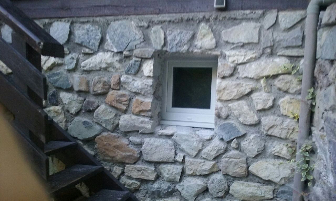

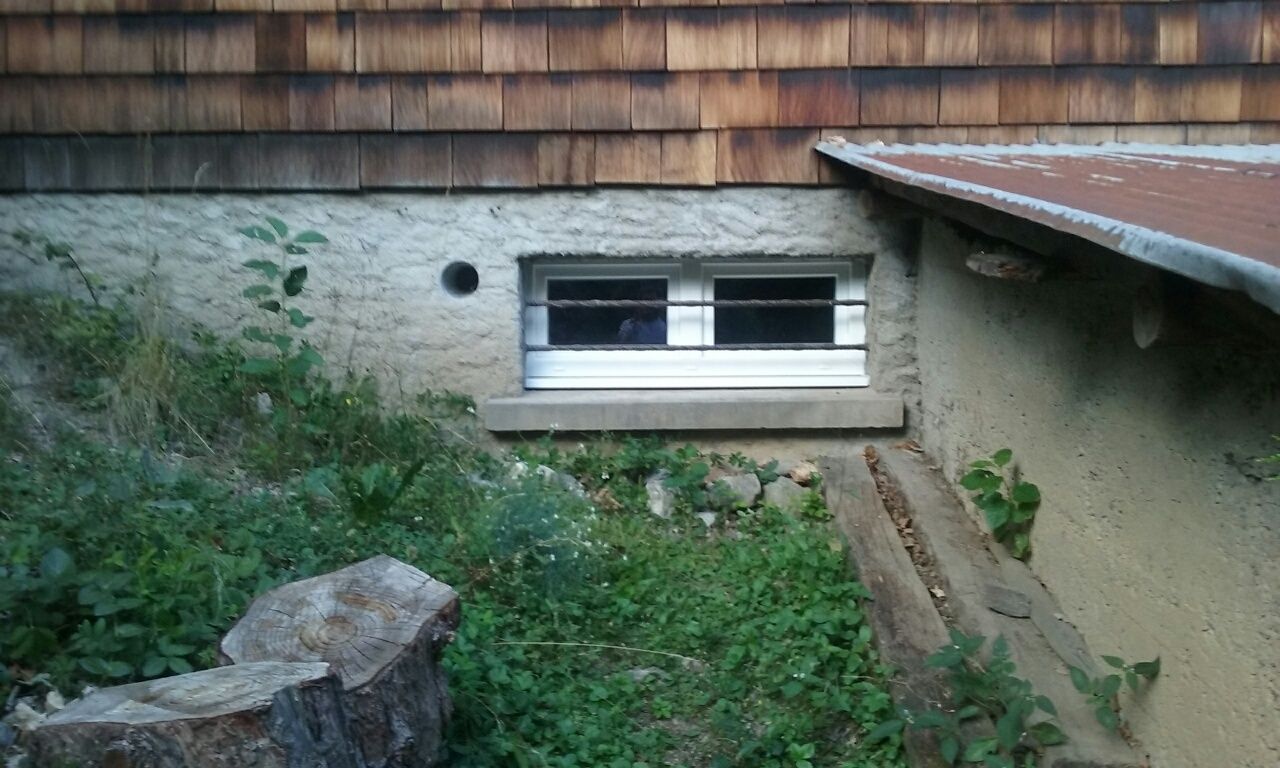

Les équerres à gousset sont en cas de pose sans appuis de fenêtre, c'est bien ça? C'est bon à savoir
Dept : Aisne
Membre super utile Env. 1000 message Finistere
Phane5977 a écrit:Les équerres à gousset sont en cas de pose sans appuis de fenêtre, c'est bien ça? C'est bon à savoir
NON ! Appui béton obligatoire
L'appui ne doit pas trop rentrer dans la pièce afin de laisser de la place pour l'isolation.
Du coup la fenêtre repose sur l'appui mais déborde beaucoup à l'intérieur. Les équerres servent à supporter la fenêtre et se comportent comme une rallonge d'appui.

Phane5977 a écrit:Je pense qu'il demande si la fenêtre repose sur un appui de de fenêtre afin d'envoyer l'eau de pluie vers l'extérieur.
Ah d'accord, pardon j'avais pas compris, je croyais qu'on ne parlait que de l'intérieur, oui bien sûr qu'elles reposent sur des appuis à l'extérieur !

Env. 40 message Isere
cwarrior a écrit:
Il faut laisser un jeu de 15 mm entre la fourrure et ta tapée de manière à venir y glisser plus tard ton placo tout en profitant pour y passer ton étanchéité.
Je répète ma petite question svp, quel matériau utiliser pour l'étanchéité ?
Merci d'avance !
Dept : Isere
Env. 100 message Lot Et Garonne
J'utilise ce produit https://www.leroymerlin.fr/v3/p/produits/bande-resiliente-en[...]e-70-x-3-x-30-m-e163462
pour réaliser le tour de la fenêtre. Il suffit de le découper en bandelettes et de le coller sur la maçonnerie. Ça permet d'éviter que le placo ne touche la maçonnerie directement (on voit le produit de couleur noir sur les photos que je t'ai mises).
Ensuite tu passe ta membrane d'étanchéité après avoir posé un cordon de mastic entre les bandelettes et la fenêtre.
