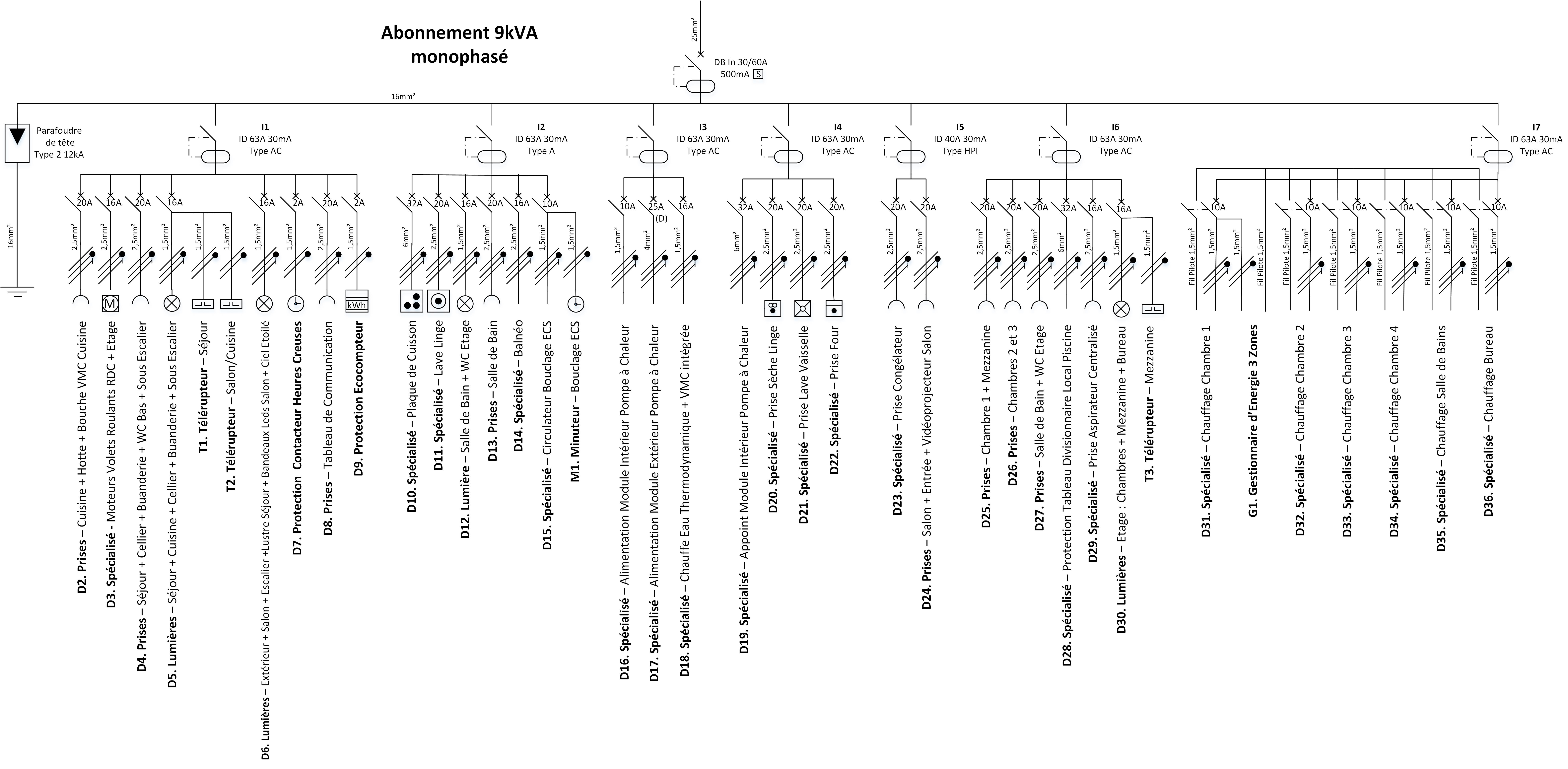

J'aurais besoin de vos avis car je viens de réaliser le schéma unifilaire que je vais joindre à ma demande de consuel mais j'aimerais savoir si rien ne vous semble aberrant dans celui-ci (puissances, sections des fils, etc...) afin de minimiser les risques de contre visite. Normalement, j'a suivi à la lettre l'amendement A5 de la norme NF15-100 donc ça devrait le faire mais j'aimerais avoir l'avis de professionnels avant de me lancer.
Autre question, dois-je déjà contacter EDF pour faire les travaux de raccordement au réseau avant de faire passer le consuel ou dois-je ne le faire qu'après?

Pas de grosses remarques.
Quels point cependant
- le circuit D2 contient bien 6 prises maxi ?
- je ne sais pas ce qu'est "bouche VMC cuisine", mais cela ne me semble pas une bonne idée de le mettre sur ce circuit
- D6 : les lumières extérieurs sont bien attenantes au batiment
- D28 : tableau divisionnaire de la piscine ne devrait pas être en aval de l'interrupteur différentiel, vu que je suppose que vous allez en mettre un dans le tableau piscine. Voir si du 6² est suffisant (perso j'aurais mis du 10² plus évolutif)
- Il manque un disjoncteur 2A pour le gestionnaire d'énergie

Bonjour et merci beaucoup pour votre réponse,
-Alors tout d'abord, non malheureusement j'ai 9 prises en cuisine dont une prise chargeur USB, et je viens de voir suite à votre remarque que depuis l'amendement A5, on ne peut plus avoir que 6 prises en cuisine Sad donc il va falloir que je rajoute un circuit et un disjoncteur... heureusement je n'ai pas encore fermé mes plafonds sur cette partie et je devrais pouvoir retirer une ligne assez facilement...
-la bouche VMC cuisine, c'est une bouche hygroréglable que l'on peut ouvrir en grand avec un poussoir, mais qui est alimentée en 220V et non avec un pile comme la plupart des bouches VMC, du coup la consommation est dérisoire (de l'ordre d'un watt), je peux peut être la repiquer sur un circuit de lumière du coup.
-D6 : oui les lumières extérieures sont toutes attenantes au bâtiment.
-D28 : j'avais lu quelque part que le tableau divisionnaire devait être protégé avant son départ depuis le tableau principal, dois je du coup le protéger avec un disjoncteur sans inter dif ou dois-je le connecter directement sur les bornier du tableau principal? D'autre part, je pense que du 6² sera suffisant car la pompe ne fait que 300W et la lumière de la piscine 500W en 12V, et je ne pense pas mettre de pompe à chaleur dans l'immédiat... De toute manière j'ai prévu une gaine assez grosse pour passer plus gros si besoin ;)
-Le gestionnaire d'énergie est connecté sur le premier disjoncteur du chauffage car il est piloté par un programmateur de zones qui doit être alimenté par la même phase que la première zone et celle du gestionnaire d'énergie, vous pensez que je dois le protéger avec un 2A à part?

D28 : Oui il faut effectivement une protection au départ, mais par un disjoncteur :
En principe on protège le gestionnaire par un disj 2A dédié

D'accord, merci infiniment pour ces conseils avisés bonne continuation à vous
