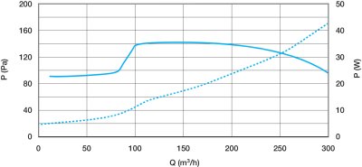

Bonjour.
Ci-dessous la courbe aéraulique de votre groupe.
On y voit que de 100 à 200 m³/h, la dépression assurée par le groupe est constante à 140 Pa puis qu'elle va décroissante ensuite.
On y voit aussi qu'en deçà de 100 m³/h extrait, le groupe régule sa dépression à la baisse pour tomber à environ 90 Pa.
Vous occupez un T3 avez 4 bouches de VMC:
- une SDB: bouche B13 qui module son débit de 5 à 45 m³/h selon l'hygrométrie de la pièce. A 70% HR, elle est à pleine ouverture: 45 m³/h
- un WC: W13 5/30 qui ne module qu'en tout ou peu sur la base d'une détection de présence.
- une salle d'eau: B11 même principe que B13. A 70% HR, elle laisse passer 30 m³/h
- la cuisine: C13, module selon l'hygrométrie du local de 20 à 60 m³/h et passe 135 m³/h en pointe pour 30 minutes si vous poussez le bouton poussoir. A 70% HR, 55 m³/h pour elle.
Donc, si je récapitule, vos bouches laissent passer avec vos 70% HR 45+5+30+55 = 135 m³/h et le groupe fonctionne donc au maximum de sa capacité d'extraction.
Pour le même logement à 55% HR, le débit cumulé serait de 25+5+10+35 = 75 m³/h. < 100 m³/h et le groupe passerait alors en "réduit", épargnant alors un peu vos oreilles.
Le premier problème serait donc l'humidité relative élevée de votre logement.
Aérez-vous correctement votre logement (ouverture des fenêtres 5 min 1 fois par jour)?
Couvrez-vous vos gamelles d'eau sur le feu?
Avez-vous beaucoup de plantes vertes dans votre intérieur?
