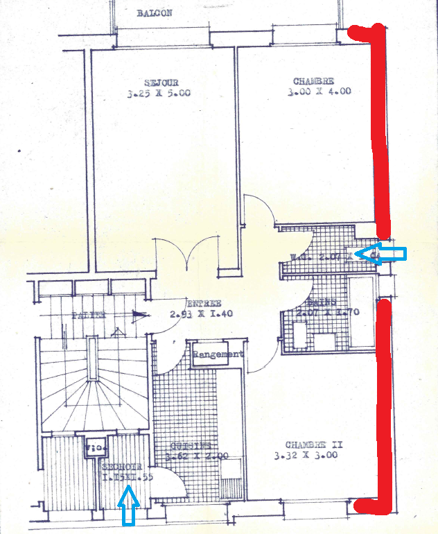

Voici le plan de l'appartement :
En rouge le mur pignon plein ouest.
En bleu les flèches matérialisant les ouvertures pour la VMI® dans le cellier et les WC.
Je ne sais pas trop quoi penser de tout cela, car je n'arrive pas à mettre la main sur des artisans compétents en ventilation, on dirait que le terrain est occupé par ces acteurs peu scrupuleux.
Après peut-être que c'est la seule solution et qu'il faudra juste négocier pour ne pas se faire trop enfler.
Qu'en pensez-vous ?

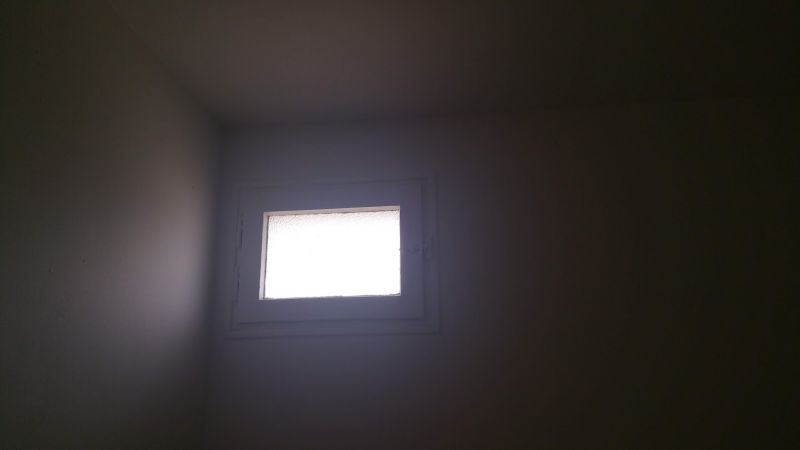

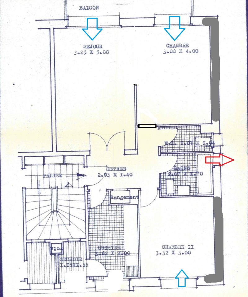

En y réfléchissant un peu plus je pense qu'une VMC dans la salle de bain serait parfaite, en tirant profit de l'imposte (c'est l'ancien remplacé par une fenêtre moderne PVC mais l'idée reste la même) :
Ça donnerait ça pour la circulation de l'air (en gris le mur touché par les moisissures) :
Qu'en pensez-vous ?
