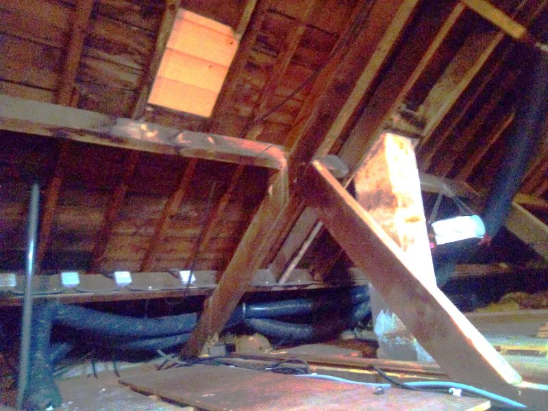

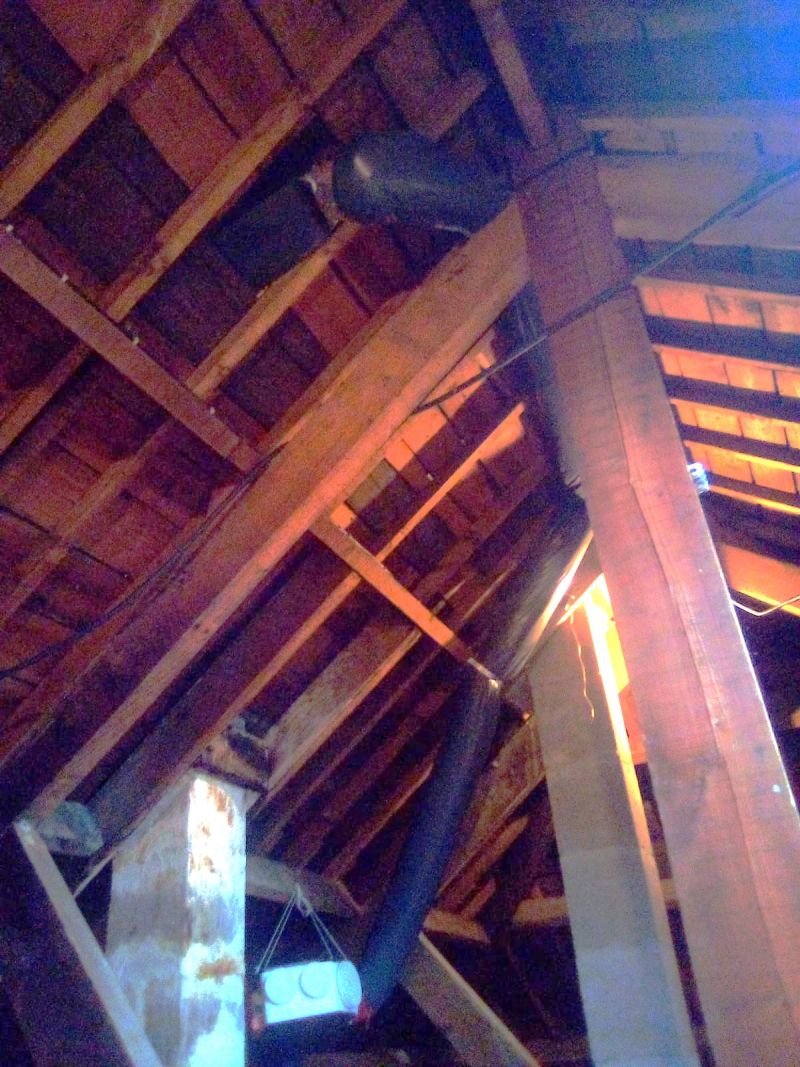

Une VMC (simple flux) a été installée l'an passé, et je m'interrogeais sur l'horizontalité de certaines gaines.
Qu'en pensez-vous ?

Les creux et les bosses c'est pas génial en effet
C'est 3 mètres de longueurs maxi en conduit flexible. Ce qui ne semble pas être le cas ( c'est bien du flexible et pas du semi-rigide ? )

Il ne semble pas que les gaines soient isolées, si c est le cas avec la condensation celle horizontale risque d être rempli d eau.

Bonjour, en effet, non seulement elles ne sont pas isolées, mais en plus, il y a des points bas.
déjà au toucher, on peut se rendre compte s'il y a de l'eau, et éventuellement la faire sortir. Il faudrait caler pour qu'il n'y ait pas de point bas, soit soutenir avec des bandes, en veillant à ce que la gaine ne s'écrase pas. Et ce serait bien de les isoler.

Oui. DTU 68.3
Usage limité des conduits flexibles (2 m maxi en collectif et 3 m maxi par bouche en individuel).
Au delà il faut passer en semi-rigide

J'ai le dtu 68.3 sous les yeux. Dans le paragraphe 7.6.2.1 cas des reseaux avec montage en pieuvre en maison individuelle, il est autorisé des conduits circulaires flexibles ou semi-rigides avec une longueur maximale de 6 m et 3 coudes de 90° au max.

Dans la norme 68.3 P1-1-4 du 29 avril 2017 :?ventilation mécanique contrôlée autoreglable double flux - règles de calcul, dimensionnement et mise en oeuvre ?, le paragraphe 5.1.1.2 précise que les réseaux flexibles sont limités à 3m. Mais cest pour les vmc double flux.
La norme 68.3 P1-1-2 que j'ai cité est pour les vmc simple flux.
Aldes précise que cest pour les doubles flux
Merci pour la rectification je n'avais pas fais attention
