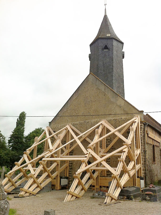

Si j'avais un conseil à donner personnellement, il serait déjà de ne pas le faire vous même. C'est quand même très risqué.
Si malgré cela, vous souhaitez le faire vous même, l'étaiement à adopter n'est pas avec des étais métallique, mais entièrement en bois de ce type http://www.ateliertouchard.fr/wp-content/uploads/2013/09/Ate[...]chard_Armentieres02.jpg
Pourquoi réaliser un étaiement en bois ? Parce que le bois va vous prévenir s'il est prêt à lâcher par des bruits très caractéristiques. Un étaiement en acier, il lâche sans prévenir
En cas de problème vous avez le temps de prendre vos jambes à votre cou
