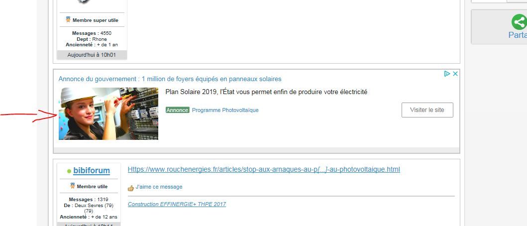

La petite pub qui va bien dans la discussion!

Lol...pour la pub
Sinon, c'est pas ce lien que je voulais mettre, erreur de C/C
