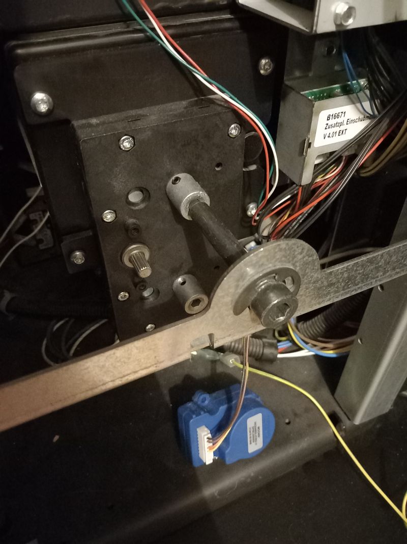

Env. 10 message Moselle
Nous avons le même problème avec notre rika induo 2.
Le message d'erreur "volets aération panne moteur" s'affiche.
Cela s'est déjà produit il y a quelques mois mais en éteignant et redémarrant le poêle puis en actionnant les volets d'aération, c'est reparti.
Là, nous venons de finir le nettoyage complet et le message d'erreur est réapparu.
Impossible de faire la manipulation. Les clapets ne se ferment pas.
J'ai tenté de démonter comme vous l'avez indiqué. Mais une pièce me pose problème :
Avez-vous une solution ?
