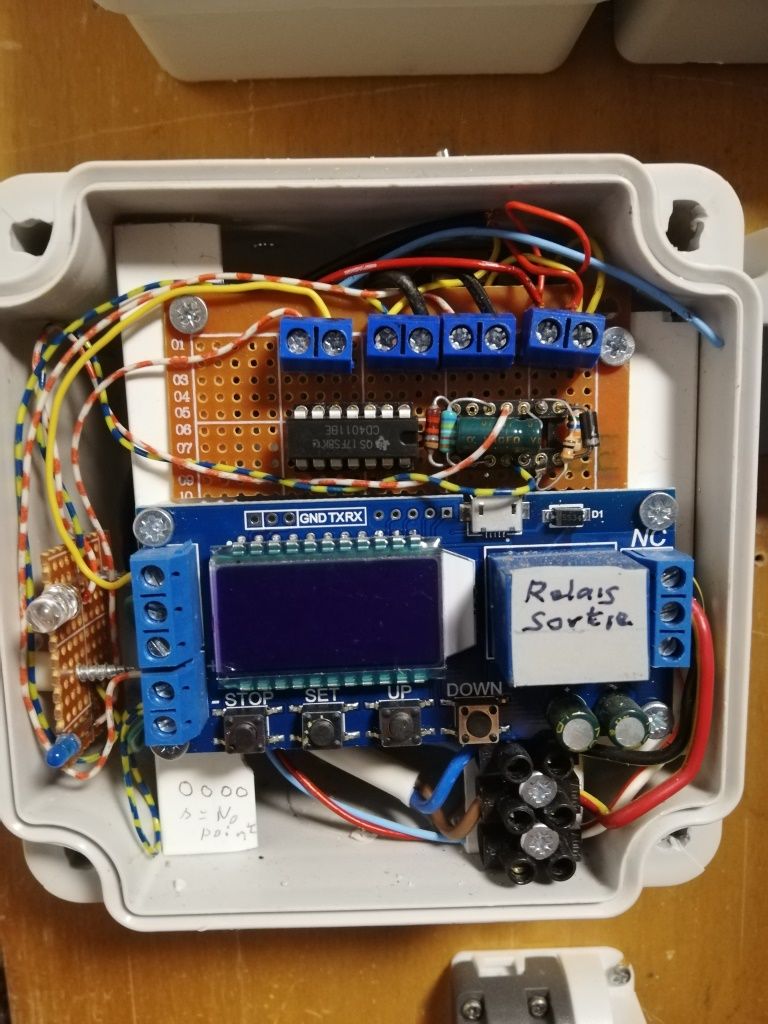

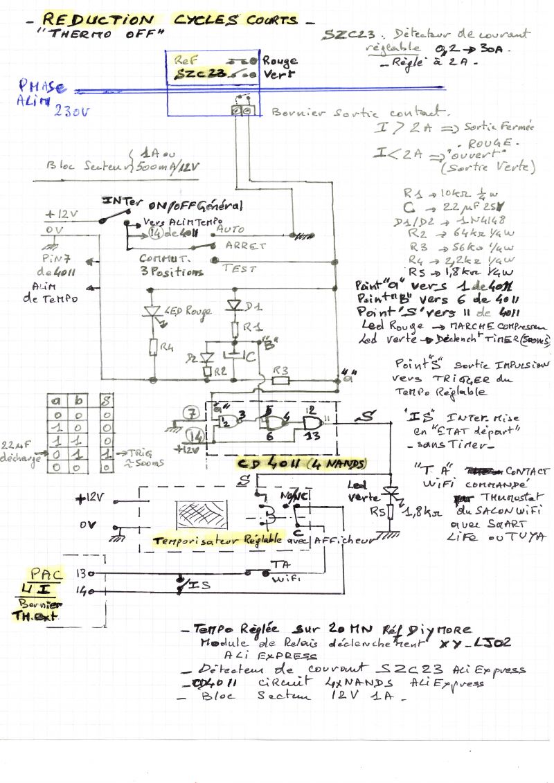

motus306 a écrit:Je réagis pour la problématique du temps mini passé en thermo on, c'est de ce côté où est pour moi le principal problème de programmation de cette PAC et la raison pour laquelle je fais tout pour n'avoir aucun thermo off.
Car comme expliqué précédemment, il n'y a aucun verrou soft permettant d'avoir un temps de fonctionnement minimum du compresseur au redémarrage avec un thermo off.
Si juste après un thermo off, quand le compresseur redémarre, vous avez le thermostat air qui arrive à sa consigne, alors même si ça fait 10 secondes que le compresseur vient de redémarrer, la PAC va donner l'ordre instantanément de couper le compresseur, et il se coupe !!! J'ai fait l'essai.
Et quand on rentre en cycle assez court, donc thermo off à répétition, c'est quelque chose qui peut arriver plusieurs fois par jour.
Je relis tout (plusieurs fois) et ce message semble être la genèse de votre régulation air et l’illustration des causes de cycles courts.
Question: si après un redémarrage post-thermo off (eau à température), 10s plus tard vous pouvez être à température d’ambiance et avoir « pas de demande », n’aurions nous pas du atteindre ce « pas de demande » avant plutôt que le thermo off? Sans aller dans l’excès du tout ou rien nécessitant ensuite un bridage de puissance pour lisser les conso et la production, n’y avait-il pas une loi d’eau qui aurait permis au TA d’avoir le fin mot (et donc appliquer les timers anti cycles courts) ? Je comprends qu’il vaut mieux atteindre la température consigne d’ambiance avant la temperature consigne d’eau + les x degrés qui la met en thermo off. (Et que la compensation peut jouer au chat et à la souris sur les deux valeurs).
Je me demande également comment ma pac fonctionnant uniquement sur loi d’eau/thermo off , sans TA, jusque là avec un ballon branché à l’envers et donc un retour plutôt chaud, à pu survivre jusque maintenant 😂 (je n’ai pas fait le travail d’observation des cycles à ce jour).

Bonjour à tous , j ai pris un peu de temps pour mettre au propre le schéma de l'élimination des cycles courts; (indépendant de la machine);mis à part le fait de supprimer le thermostat Hitachi qui était un modèle radio. Modèle PAC UI et extérieure Hitachi MOD 4 - 11kw sur radiateurs acier et fonte Sans ECS/sans ballon tampon
Nota: pour info complémentaire chez ma mère PAC Hitachi sur radiateur aussi mais en 16kw UI et EXT sans ballon tampon 150l de circuit d'eau environ.
mon modèle vers 1 télécommande NB
Pour information des nouveaux venus, mon compresseur changé sous garantie au bout de 2 ans sans avoir vraiment travaillé.(boucan énorme à la mise en service)
La PAC de ma mère remplacée entièrement par une autre PAC 16KW version 2 avec afficheur couleur et gaz R410 (échangeur à plaque percé fuite de gaz dans le circuit d'eau) changée en déc. 2023 après un roman de sollicitations envers hitachi le revendeur avec l aide de Facebook et que choisir !(achat en 2019.).
pour ma pac 11kw je n ai pas remis en service en standard la PAC avec les cycles courts existants, je ne tiens pas à casser le compresseur une 2eme fois! pour ma mère contrat de maintenance signé avec le constructeur, si çà casse ils se débrouillent garantie constructeur à nouveau pour 5 ans!
je remercie tout particulièrement motus cocof loupium et j en oublie ; il est certain d une chose avec ce schéma il n'y a plus de "cycles courts", avec thermo off avant que la pac soit parvenue à la température de la demande thermostat.
Le principe est simple , il faut bien sur enlever les thermostats existants, et remplacer par un thermostat externe tout ou rien câblé sur 13 /14 (attention 230v!)et supprimer toutes les télécommandes dans le menu de la PAC.
Dés la mise sous tension de la PAC et départ chauffe le courant s'élève et dépasse très largement les 2A ce courant est capté par la ref SZC23 (calibré à 2 a avec un appareil ménager de 500w ).
le condensateur se charge 22 uf 25v ; tant que la temp cible de l'eau n'est pas atteinte le circuit PAC reste "en demande".
Dès l'arrivée à la temp cible de l'eau , le compresseur s'arrête (thermo off). L'intensité chute , le contact du détecteur de courant s'ouvre (indication led verte sur le détecteur de courant).
Le condensateur se décharge, changement d'état sur le CD4011 et sortie S change d état, envoi du Signal TRIGGER à la temporisation réglable(j ai réglé sur 20 mn, mais on peut faire plus ) le contact du timer s'ouvre pendant 20 mn (réglable à la seconde jusqu'à plusieurs heures).
Il n'y plus de commande de chauffe (circuit 13 /14 ouvert).
AU terme du temps défini le timer ferme à nouveau le circuit 13/14.(Relais timer au repos contact fermé ).
La demande étant remise en fonction, le compresseur redémarre, le temps étant plus long l'eau se refroidit davantage, dès lors la remontée est plus longue.
tous les "thermos off" température d'eau atteinte, ne reprendront qu'après le temps défini au préalable plus aucun cycles courts, c'est une certitude.
en série avec ce "timer" qui fonctionne très bien, j'ai placé un "contact wifi" commandé par un ou plusieurs thermomètres wifi placés dans 1 pièce centrale; on peut aussi mettre d'autres thermostats qui agissent aussi sur ce même contact.
programmés sous smart life ou tuya. Dès la température désirée atteinte le contact wifi s'ouvre et coupe la demande chauffe, on peut mettre aussi la température de reprise de demande de chauffe exemple arrêt 20 reprise 19.9.. ou 19deg réglable par 0.1deg.
(si certains ont du mal à avoir le support composant et le cd4011 j'en ai 19 de reste!)
Motus doit se demander pourquoi je lui ai demandé tant d'explications de son système; qui est aussi très efficace et que j ai monté en supplément ! à savoir qu'il a l'avantage de limiter au maxi les pointes de courant.
J'ai un compteur mono en 6 kva et 5kva de panneaux solaires en autoconsommation. Donc les démarrages avec consommation de courant très importantes de l'ordre de 20A ne m'arrangent pas du tout, je préfère une chauffe très lente avec une température cible pas très haute non plus et quand j'ai un thermo off , le timer est derrière pour limiter la reprise trop rapide de la chauffe. Donc après ce premier hiver avec ce système et le chauffage au bois pendant les jours tempo rouges ! je commence à voir le bout du tunnel.
je vais tenter de vous mettre le schéma électrique du système.
très long mais il était nécessaire d 'expliquer au mieux le fonctionnement.
lien szc23
https://fr.aliexpress.com/item/1005007206156382.html?spm=a2g[...]Asearch%7Cquery_from%3A
je joins photos sur autre message

PETITE ERREUR mentionné diodes 1N4148 c'est mieux 1n4007.
Ceci dit la 1n 4148 peut être utilisée.

Wow bravo pour votre travail, mais je ne m'imagine pas lancer un chantier pareil!
