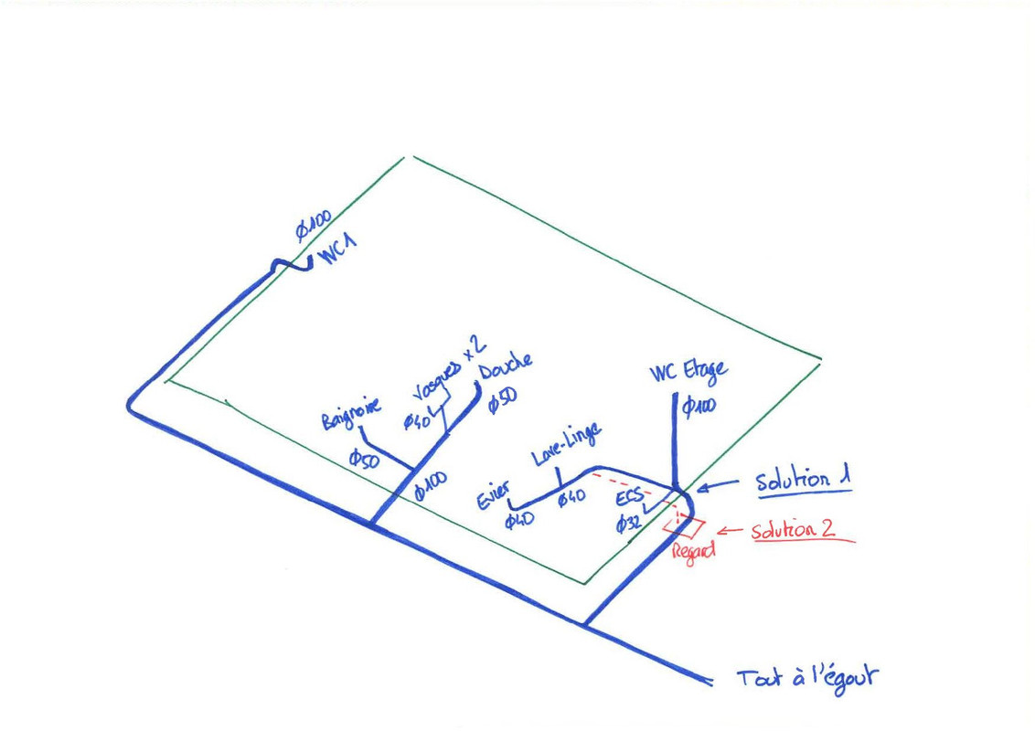

Je fais actuellement une rénovation totale d'une maison de plain pied et qui aura ensuite un étage.
Je vais donc mettre une attente en Diam100 dans les combles pour les futurs WC et salle de bain.
A la base je voulais raccorder sur cette collecte en 100 les eaux d'un évier , lave linge et ECS de la buanderie du rez de chaussée (solution1).
On m'a déconseillé de la faire car cela pourrait créer une dépression dans les collecteurs plus petit. Et donc on m'a conseillé de plutôt raccorder ces deux réseaux dans un regard extérieur (solution 2).
C'est à partir de là que je ne comprends plus. Pourquoi en se raccordant dans un regard extérieur j'aurais moins de dépression? Et j'ai pu lire que l'on ne devait pas mélanger eaux vannes et eaux usées.
Et plus je cherche sur le net plus je trouve d'infos contradictoire donc encore plus dans le doute.
De plus ma maison est raccordée au tout à l'égout et avant mes travaux n'avait aucune Ventilation primaire et tout fonctionnait très bien. Pourtant j'ai lu deux avis, l'un disant VP obligatoire et un autre disant que sur tout à l'égout non...
Enfin bref tout était assez clair pour moi jusqu'au moment où j'ai cherché.
Je vous transmet donc une perspective du réseau que j'ai imaginé pour ma maison.
Est-ce que vous pourriez me donner des conseils, ou me dire où je fais une connerie etc ?
Milles merci!

Sinon effectivement, il faut éviter de mettre eaux vannes et eaux usées sur la même chute. En revanche elles peuvent se rejoindre sur le collecteur avant mise au tout à l'égout. Ceci afin d'éviter un désiphonnage de l'étage lorsque vous tirez la chasse des WC.

La VP c'est la ventilation primaire je me trompe peut être de terme mais c'est comme ça qu'on appelle le ventilations de plomberie sortant en couverture dans mon travail. Donc si j'interprète bien votre réponse cela veut dire que c'est l'effet de chute qu'il faut éviter mais à partir du moment où les deux réseaux sont au même niveau on peut les raccorder ensemble? Donc le système chute unique peut être aussi une solution? Ou c'est encore autre chose?
D'accord, ventilation primaire.
Il faut en mettre une (même sur tout à l'égout) pour éviter le désiphonnage en amont.
En revanche vous pouvez utiliser la même pour la descente des eaux usées et des eaux vannes (le collecteur des eaux usées rejoignant sous le toit le collecteur des eaux vannes, qui monte au toit pour rejoindre la tuile douille.

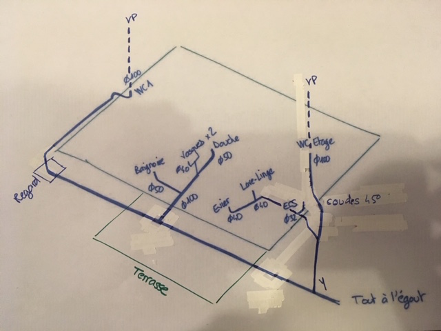

J'ai repris mon croquis selon vos différents conseil.
Tout d'abord le regard entre le WC RdC et la salle de bain je ne peux pas actuellement le faire (terrasse en béton par dessus) je pensais mettre un tabouret un peu plus en aval.
Pour le sujet de base, l'évacuation de l'étage vous me conseillez donc de séparer EU et EV. J'espère avoir assez de place car je ne peux pas mettre de Y sous la dalle il n'y a pas de vide sanitaire. Et j'ai bien noté que l'idéal serait d'avoir une VP par conduit EU et EV. Mais du coup est ce que l'on peut me confirmer que cela veut dire que c'est l'effet de chute des EU qu'il faut éviter mais à partir du moment où les deux réseaux sont au même niveau au RdC on peut les raccorder ensemble?
Pour la VP dans les WC du RdC elle est donc indispensable? Car si c'est le cas ça va me faire un carottage de plus! Oui la maison à une dalle en béton dans les combles...un vrai plaisir pour passer les réseaux.

Votre schéma rectifié est correct ,sauf que vous pouvez
rassembler les 2 tubes dans les combles sur une sortie ht
les 2 regards en aval ne sont pas utiles si vous posez 2 pièces
de visite dans les colonnes EU et EV de l'étage ,
le regard sous la terrasse peut se placé sur les 2 45° a l'angle
de la maison en amont ,

Voilà le schémas selon les infos que j'ai compris.
Et donc une VP dans les WC rdc et sur la colonne de l'étage tout en séparant les eaux usées de la buanderie jusqu'à l'extérieur suffit pour que tout s'écoule correctement?

Votre avant dernier schéma était correct , vous montez 2 colonnes
une pour le WC de l'étage une autre vous branchez votre SDB ,vous faites
rejoindre ces 2 colonnes en une seule dans les combles ,vous aurez donc
un tube en 100 qui va rejoindre horizontalement l'autre tube en 100 du WC du
RDCH et vous sortez une fois en ht (hors toit)

Merci une nouvelle fois pour votre réponse.
Je ne pourrais pas raccorder l'étage avec le WC du RdC. Il y a une toiture terrasse au-dessus qui est conservé. Donc je garde votre principe de jonctionner les EU et EV de l'étage pour descendre une conduite de 100 avec une VP au dessus.
Mais du coup je n'arrive toujours pas à comprendre pourquoi dans certains cas on peut jonctionner les EU et les EV et dans d'autres cas non??
Car au début on m'a déconseillé de les jonctionner au RdC, et plutôt de le faire à l'extérieur près du collecteur (ce qui déplace cette jonction de 40cm).
C'est quoi là règle en fait? C'est qu'il faut une VP à proximité immédiate? Si c'est ça dans quelle fourchette on considère que c'est proche?
Bonne soirée!

Le principe d'une installation est de séparer les EU des EV
a partir du point le plus bas c'est a dire , soit du réseau enterré
soit du réseau en cave ou vide sanitaire ,une colonne sera utilisée
pour l'écoulement du ou des WC si ces derniers se situent a l'aplomb ,
l'autre colonne servira pour les écoulements SDB et CUISINE ,
ces deux colonnes se rejoignent en partie haute a l'aide d'un Y
posé a l'envers pour sortir avec un tube en toiture ,configuration classique,
dans votre cas vous n'avez qu'une seule attende ,il faut donc posé un Y
en partie basse et suivre le principe précité ,
vous avez un WC en bout de réseau (RDCH) il est donc indispensable
de le ventilé ,il faut donc prolonger le tube en toiture ,mais pour éviter
d'avoir deux chapeaux sur le toit vous pouvez ,si la place vous le permet
faire rejoindre les deux ventilations dans les combles de façon a poser un seul
chapeau sur le toit ,le point de liaison des deux ventilations dans les combles
n'est pas important ,
