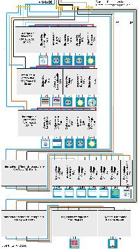

J’ai actuellement une installation mono avec 12 kW fourni par un Linky
Sachant que l’on veut nous vendre des véhicules électriques que faire ?
Si je prends un abonnement 24 kW en tri (installation tétra) j’aurais donc 8 kW par phase=>
Je mets Phase 1 chauffage
Phase 2 le reste
Phase 3 le véhicule électrique (IRVE)
Et là, l’installation n’est jamais vraiment équilibrée
D’où ma question Quel est votre avis ?, conseil ?
Je ne parle que de l’aspect sécurité, fiabilité de l’installation lié au déséquilibrage des phases. Le coût je verrais plus tard, pour les modifications techniques aussi.

Passer d'une installation mono à une installation tri n'est jamais simple.
Il faut réfléchir usage simultané.
La logique étant de plutôt de répartir les circuits gros consommateur de manière homogène sur les 3 phases, si besoin en tenant compte des habitudes d'utilisation.
Il peut être pertinent de câbler en tri ce qui peut l'être : plaques, chauffe-eau, PAC, pompe... afin de répartir au mieux la consommation.
Dans cette logique choisir une IRVE tri est pertinent.
A noter que vous n'avez aucune obligation d'équilibrer quoi que ce soit.
Je préfère parler de répartition de la puissance sur les différentes phases afin de ne pas dépasser 9kW par phase.
Mais, je ne sais pas combien vous avez de voitures à recharger, car la plupart du temps un 12kVA mono suffit, quitte à privilégier la recharge de nuit en hiver, et en ayant si nécessaire un délesteur pour gérer les pointes de consommation.
Personnellement je ne m'embarquerais pas dans le choix du tri, sauf nécessité absolue (au moins 3 IRVE).

Pour avoir une installation triphasé équilibrée en permanence, il ne faudrait raccorder que des appareils en tri.
Dans le cas d'une maison d'habitation, on réparti les circuits mono sur les différentes phases de façon à ne pas avoir beaucoup de gros consommateurs sur la même phase, mais à l'instant T, il y aura toujours fatalement des différences d'ampérage d'une phase à l'autre.
Dans ton cas,si tu n'as pas d'appareils en tri, le mieux est de rester en mono avec l'abonnement qui va bienSmile
