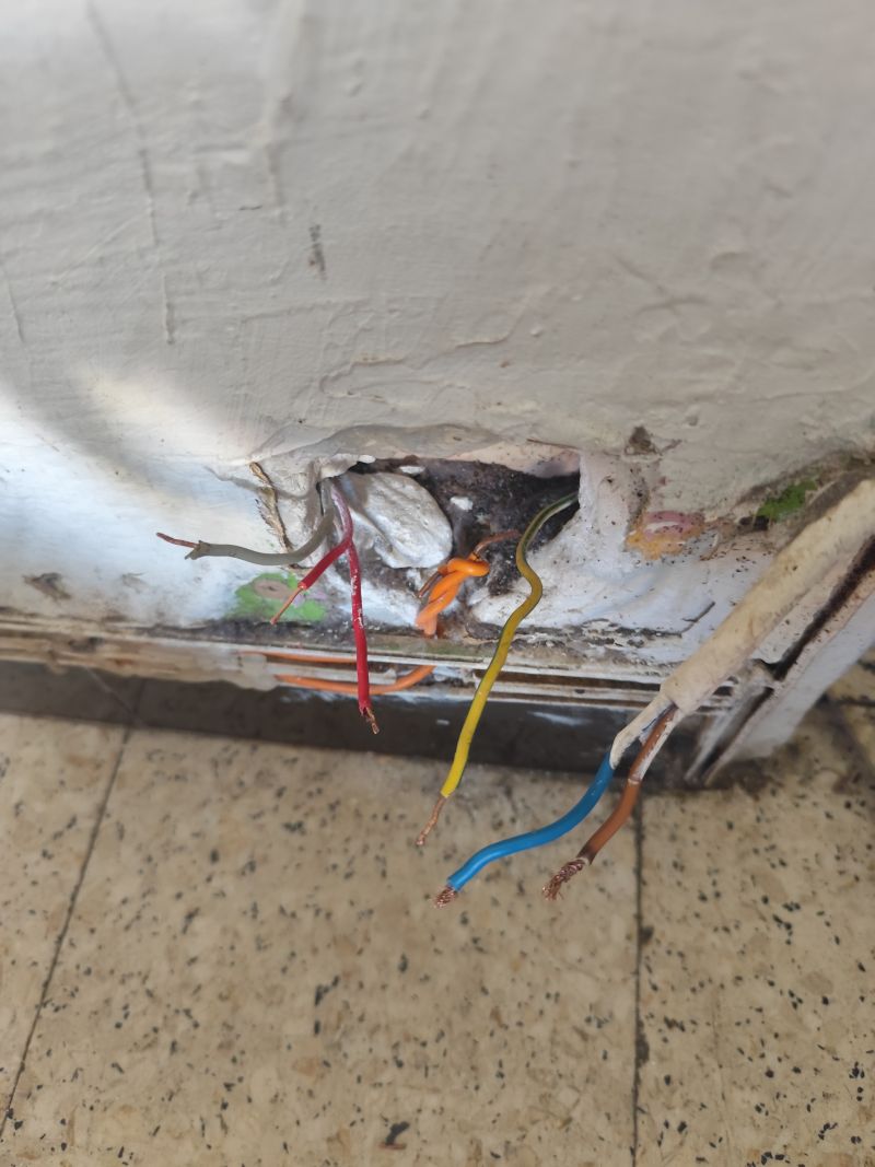

Bonjour a tous j'ai un petit problème en voulant refaire une prise électrique je suis tomber sur c'est fils électriques branché avec des domino dans tout les sens j'ai voulu remettre tout ça au propre mais en re branchant mon compteur saute quelqu'un aurait- il une idée du schémas électriques a réalisé merci a vous
Bonjour, vous ne pouvez pas vous fier aux couleurs des fils, il vous faudra faire des tests! Il y avait quoi de branché dessus ces fils, que des prises, ou aussi des éclairages ?
Merci de votre réponse et du coup les fils bleu et marrons c'est une prise courant pareil pour les deux fils orange, le premier fil rouge c'est l'éclairage et le deuxième fils rouge il est sous tension c'est le seul et pour finir comme c'est une ancien installation électrique le gris je pense que c'est la terre comme le fil vert et jaune
On voit bien que le fils marron a pris une châtaigne, vous avez dû le mettre en contact avec un neutre. Je pense qu'il y a une erreur dans votre descriptif, ci un des fils rouges et sous tension permanente, le neutre pourrais très fortement être le 2em rouge, ou le gris.
Ah je vois du coup je suppose que le neutre c'est donc le gris car quand je le raccorde avec le fil sous tension tout sauter et quand je raccorde que les 2 fils rouge mes ampoules ce remettent a fonctionner
Et bien voilà, problème résolut ! Ajoutez quand même la terre à vos prises.
