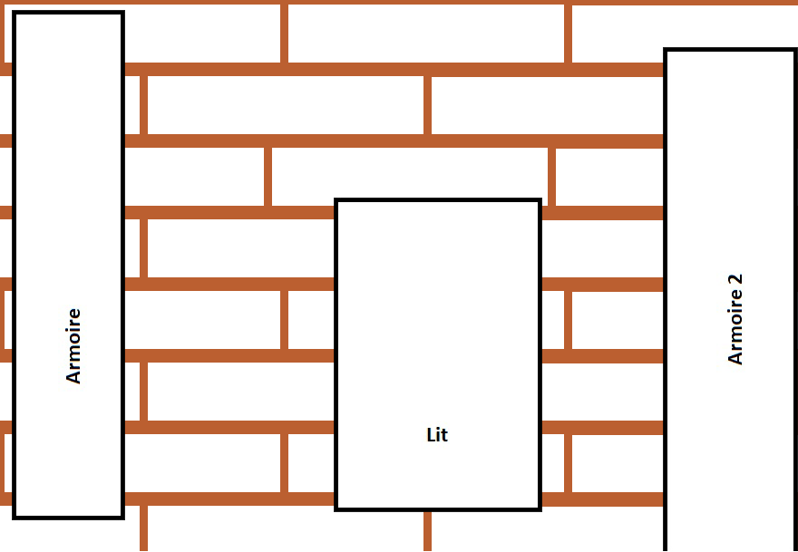

Env. 20 message Moselle
Merci de votre réponse. Je vais donc oublier le scotch.
J'ai une dernière question.
Je ne suis pas sûr qu'elle ait du sens. Et même au cas où, il ne doit pas être facile d'y répondre.
Est-il préférable de faire peser les meubles sur la largeur ou la longueur des lames ?
Dans le premier cas, la contrainte est répartie, plus diffuse, mieux distribuée ; dans le second, elle est concentrée sur quelques lames.
Par exemple, schématiquement :
Ici, quasiment toutes les lames supportent un peu de charge.
Dans le cas d'une pose verticale, la charge serait plus inégale.
Est-ce que ça finit par jouer sur la cohésion de l'ensemble ? ou sur la manière dont le parquet se dilate ?
