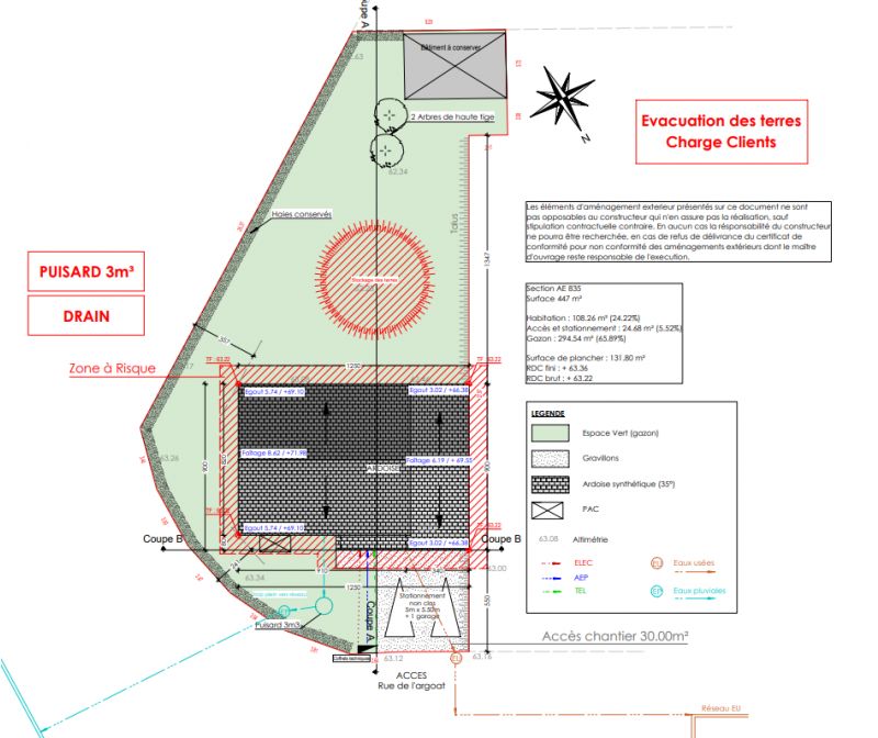

Voilà ce matin un terrassier venait installer le drain et raccorder. Mais voilà le regard des eaux pluviales, bien qu'enterré, est haut par rapport à la sortie des tuyaux de la maison et pour le drain il faut tout bonnement oublié sauf à mettre une pompe de relevage.
En tout cas, lorsque le terrassier a vu ça il a dit que pour les raccordements il s'arrangerait pour essayer de faire en sorte d'avoir une petite pente mais que pour le drain la question ne se posait plus (car on venait justement de refaire le point avec lui et après échange avec notre expert) on avait trouvé un bon compromis sur les questions de diamètre et autre mais là ça a tout foutu en l'air et j'ose pas rappeler l'expert lol.
Qui a déjà eu le cas ? A priori, tout le monde s'accorde sur le fait que vu la pente et la nature de sol le drain est indiqué par précaution par l'étude de sol mais n'est pas obligatoire.
Du coup, on ne sait pas trop quoi faire d'autant que demain enedis vient raccorder.

Et personne n'avait vérifié le fil d'eau du regard ?
C'est la base quand même !
Solutions palliatives pour les drains :
Cuve de stockage + pompe de relevage
Puits perdu.
Pour les eaux usées ça passe ?
Avec quelle pente ?

Je n'arrive pas à comprendre comment c'est possible de construire une maison, de mettre en attente des évacuations, sans jamais se poser la question de l'altimétrie du regard de branchement.
C'est surement mes 10 ans de conduite de travaux en canalisation qui font que pour moi c'est une évidence...
Ou alors c'est l'incompétence du conducteur de travaux du CST...
J'ai bien un avis sur la question...

Un plan de masse à nous faire parvenir sur le VRD ?
De : Lourdes 65 (65)
Oui le drain est préconisé par l'étude G2
Non le rejet des EP n'est pas concerné il s'agit juste du drain qui est trop bas semble-t-il.
Voici un plan, j'espère que ça conviens

Pardonnez moi mais je ne vois pas de soucis avec le drain.
D'après le plan, un puisard de 3 m³ est prévu.
Bonjour, merci pour votre réponse , n’étant pas du métier je ne vois pas ce que cela implique et comment cela règle notre problématique ?
Merci d’avance pour vos éclaircissements
Dept : Ille Et Vilaine
Ancienneté : + de 8 mois
Déjà aucun souci avec les eaux pluviales et le rejet dans le réseau de la commune.
C'est déjà excellent.
Le drain, lui, va normalement être placé en pied des fondations, donc beaucoup plus bas que les eaux usées et pluviales.
Suivant des paramètres de nature du sol et présence d'eau lors des sondages géotechnique, le drain va recueillir les eaux de pluie qui percolent, pour les rejeter le plus loin possible de la habitation et éviter qu'elles viennent migrer au niveau des fondations, ou alors qu'elles viennent perturber la teneur en eau d'un sol argileux sensible au retrait/gonflement.
A ce titre, on met en place un puisard, qui va réceptionner les eaux du drain pour qu'elles s'infiltrent dans le sol.
Le volume de ce puisard, 3m³ pour votre habitation, est déterminé suivant la capacité du sol à laisser infiltrer l'eau rapidement sans créer de désordre (puisard qui déborde par exemple).
Ce que l'on ne voit pas sur le plan, c'est où ce puisard va être placé.

j’ai le sentiment que le puisard doit être positionné trop haut, je vous remercie, je vais creuser ce point ou demander à redescendre le puisard s’il a été positionné trop haut

Je viens d'avoir mon constructeur, la seule solution qu'ils me proposent est de mettre une pompe de relevage entre le puisard et les EP.
Le drain va bien être déversé dans le puisard, mais le trop plein puisard vers EP n'est pas gravitaire.
qu'en pensez-vous?
Sinon il me dit que le drain n'est pas impératif, puisque la maison est sur une hauteur.
Ils ont d'autres chantiers dans le secteur et n'ont pas mis de drain, pas d'étude faite puisque pas obligatoire dans le secteur.
Qu'en pensez-vous?

Bonjour, j'en pense que le constructuer s'est planté en proposant un drain sans vérifier les altimétries des branchements. C'est qui le professionnel ? lui ou vous ?
C'est à lui de vous proposer des solutions, a vous d'accepter si celà ou convient, sinon, il trouve une autre solution.

Pourtant, il vous l'a vendu. Donc nécessaire pour le vendre, mais pas nécessaire lorsqu'il rencontre un problème ?
Les études de sols ne sont peut-être pas obligatoire, mais pourtant nécessaires pour justement clarifier ces points là. Seul l'étude du sol de votre terrain peut déterminer si le drain est indispensable ou non.

Le drain est nécessaire, le souci c'est effectivement ce problème d'altimetrie.
Il va bien entendu proposer une pompe de relevage est la facturer je pense au prix fort.
steven35830 a écrit:... Sinon il me dit que le drain n'est pas impératif, puisque la maison est sur une hauteur.....
Vous pouvez lui dire de ma part que c'est un bourricot.
Pourquoi l'étude de sol mentionne un drain, ce n'est pas par hasard.
La maison en hauteur oui mais les fondations vont grenouiller dans l'eau.
La solution est de faire en sorte qu'il n'y ait pas de trop plein. Peut-être en augmentant le volume.
