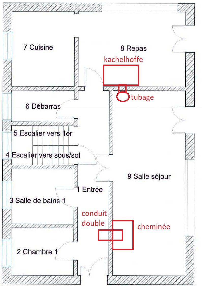

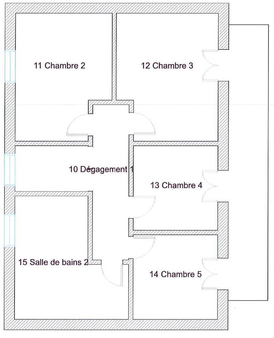

Bonjour, La maison fait 180 m2, mais elle est sur deux niveaux de 90 m2 chacun probablement.
Il serait bon d'avoir un plan de la maison (les deux niveaus) et de savoir où est l'escalier pour l'étage, et la cheminée existante. Il faudrait savoir si l'escalier est ouvert ou fermé aussi.

Alors pour les plans de la maison, les voici:
RDC

1er etage
http://img115.xooimage.com/files/9/a/2/plan-1er-etage-5718552.jpg
la configuration de l'escalier et du 1er étage se prête bien à la chose...le seul truc un peu dommage c'est l'emplacement du kachelhoffe...mais il existe une bouche d'aération de ce dernier dans le couloir et mieux encore avec la porte ouverte, pas de soucis...sans parler du système de ventilation qui devrait permettre d'homogénéiser la chaleur dans les volumes.
les fenêtres de la maison sont TRES grandes surtout coté SUD et permettent un bon ensoleillement, .

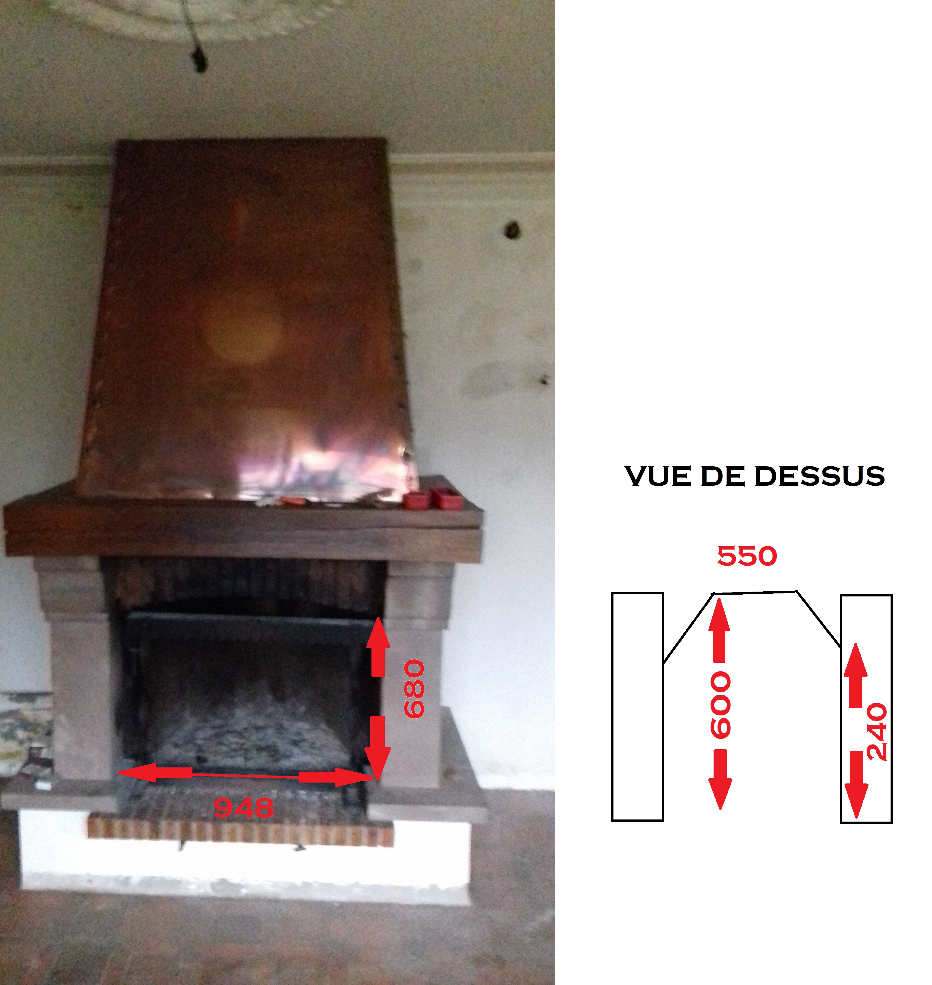

Pour la cheminée, voilà la bète
http://img115.xooimage.com/files/2/c/a/chemin-e-saint-amarin-5719233.jpg
en gros, structure béton, cotés en grès des vosges, le foyer est "chemisé" métal (cheminée marque selva superfire), y a ce qui ressemble à un système de ventilation sous le foyer avec une grille d'aération de part et d'autre de la cheminée et un "tunnel" à cendre qui débouche au sous-sol.
donc de quoi amener de l'air frais à un insert a priori.

 Vu les dimensions , un insert bois ou granulés rentre sans problème !
 par contre il faut virer la hotte !

Bonjour, On dirait qu'il y a une sorte d'insert ou de foyer fermé. Mais il y a de l'espace au dessus, donc ça fait un peu comme un poêle.
Si c'était moi, je ferais fonctionner cet insert et lorsque ça chauffe bien, je ferais fonctionner un ventilateur électrique assez gros, posé un peu en hauteur et dirigé vers le dessus de l'insert. ainsi, je pousserais l'air chaud du dessus qui est bloqué par la cheminée, et il se répartirait dans la pièce ce qui augmenterait l'efficacité.
Avant de tout virer, il faut bien observer et chercher à comprendre, avant de tout mettre à la poubelle, sans même voir ce que ça donne.
En plus, l'évacuation de ce foyer fermé n'est pas sur le dessus, donc il part derrière, ce qui fait que moins de chaleur part chauffer les oiseaux.
A mon humble avis, ce serait ridicule d'enlever ce qu'il y a pour aller y caser un poêle qui ne fera pas mieux et peut-être moins bien.
On pourrait mettre quelques petites briques réfractaires espacées pour éviter la surchauffe, ça ferait un peu de masse chaude.

Non non, c'est un foyer tout ce qu'il y a de plus ouvert, ce qu'on voit devant, c'est juste une espèce de grille pour protéger des projections.
Les grilles d'aération sont situées sur les côtés, presque au raz du sol avec un système de volets actionnés avec des poignées en face avant... j'ai pas très bien compris si ça sert à récupérer de la chaleur ou si ça sert d'arrivée d'air secondaire pour le foyer. Mais en l'état, ça ne chauffe pas grand chose...

Bonjour, Les grilles d'aération c'est pour que la hotte ne monte pas trop en température, l'air chaud peut circuler par convection, mais il ne faut pas trop compter sur ça pour chauffer.
Alors, ce n'est pas un insert ce qu'on voit. D'accord.
En résumé, on ne veut pas démolir la cheminée, on veut avoir les avantages d'un poêle.
Il faut prendre ces mesures et aller faire le tour des magasins qui vendent des poêles. Il faudrait une puissance d'au moins 9 kw ou un peu plus si les dimensions le permettent. Il faut savoir que la puissance indiquée est la puissance nominale c'est à dire lorsqu'il chauffe très fort, mais le reste du temps, la puissance varie.
S'il y a un peu de place autour la chaleur se profitera plus pour la pièce, et il faudrait qu'il y en ait suffisamment sur le dessus, pour pouvoir faire le système que j'ai décrit ci-dessus.
Actuellement le conduit doit être bouché (provisoirement) sinon ça amène beaucoup de froid.
Y a-t-il une arrivée d'air pour cette cheminée, surtout que comme elle est ouverte, il faut beaucoup plus d'air pour la combustion que pour un poêle.
On pourrait prendre un poêle étanche qui reçoit l'air neuf venant de l'extérieur directement sous le foyer. (penser à demander pour un poêle étanche lorsque vous allez voir). En plus, ça ne perturberait pas la VMC.

Juste pour faire un retour.
Nous avons investi dans un insert sur mesure pour la cheminée ( on a la chance d'avoir un fabricant, pas loin)
Entre l'insert et le kachelhoffe, ça se passe pas trop mal, je n'ai pas d'autre mode de chauffage.
Au final c'est plutôt l'intersaison, qui peut être délicat à gérer, mais ça se fait. La chaleur se répartit d'elle-même.
Et dans ce cas, avoir deux foyers est plus avantageux... ça permet de moduler grossièrement la chauffe.
