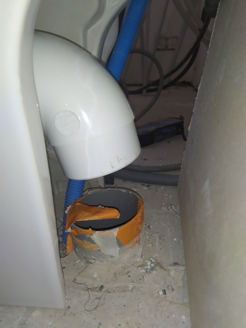

Bonjour à toutes et ç tous,
dans le cadre du raccordement d'un WC neuf, avec quoi dois-je relier ma pipe trop courte et l'évacuation pas assez haute ?

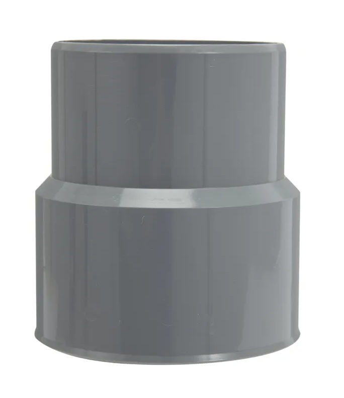

Dois-je utiliser une manchette de réparation femelle / mâle, D100/93 ?
Merci de vos réponses,
Bertrand

Il vaudrait mieux monter une pipe plus longue, ce serait plus propre comme montage:
https://www.bricodepot.fr/lyon-st-priest/pipe-wc-longue-coud[...]-male--100mm/prod58786/
Membre super utile Env. 3000 message Finistére (29)
C'est sur qu'il vaut mieux remplacer la pipe. Soit par une en 100mm soit part une en 93mm,tout depend si le tube qui sort du sol est manchonner ou pas.
De toute façons tant que la chape et le carrelage ne sont pas fait,il n'y a pas de quoi s'énerver.

Env. 50 message Vaucluse
Bonjour et merci pour vos réponses.
Je vais voir pour une pipe plus longue.
Pour info, même si cela ne se voit pas sur la photo, la dalle et le carrelage sont déjà posés ( pas par moi)
Bonne journée,
Bertrand
