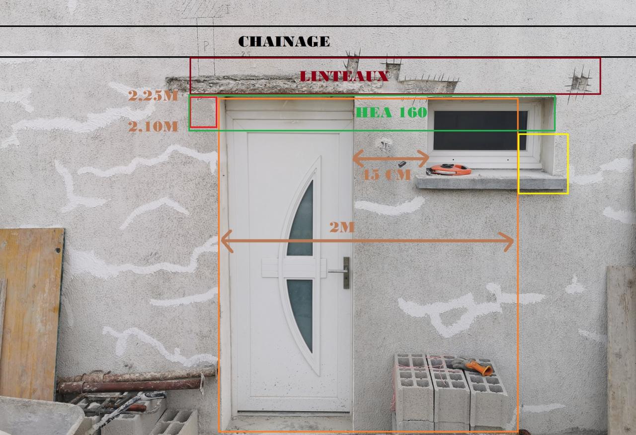

Je souhaite faire une ouverture de 2m sur mon pignon de maison.
En réalité il y aura 45cm à ouvrir puisque dans les 2m existe une porte d'entrée et une fenêtre.
J'ai calculé la descente de charge de mon pignon (toit,madriers,placo,isolation et mur parpaing) à 5656kg sur les 8m du pignon.
Sur les 2m de la poutre HEA, viendrons en charge 1414kg.
Je compte faire reposer l'HEA 160 sur 10cm de chaque coté, donc la poutre fera 2.2m en tout.
Vous trouverez un schéma:
https://forums.futura-sciences.com/attachments/physique/416906d1594745322-ouverture-pignon-2m-hea-160-ouverture_hea.jpg
- en noir le chainage de la maison
- en bordeau les deux linteaux (porte et fenêtre), avec béton au dessus pour rattraper le chainage/dalle de l'étage
- en jaune, je compte faire un beton de 20X20 et 30 de haut pour faire poser la poutre dessus.
- en rouge la partie que je dois supprimer pour y poser l'HEA
- en vert l'hea de 2,2m
Je précise que le mur fait 20cm d'épaisseur (brique en terre cuite des années 70), et que le plancher du dessus ne porte pas sur ce pignon
Ici la vue d'ensemble et étude de charge sur la poutre, avec une flèche d'apriori de 0,62mm :
https://forums.futura-sciences.com/attachments/physique/416905d1594745322-ouverture-pignon-2m-hea-160-etude-poutre.png
https://forums.futura-sciences.com/attachments/physique/416904d1594745322-ouverture-pignon-2m-hea-160-pignon-vue-ensemble.jpg
Merci pour votre retour, je compte faire le montage avec un ciment sans retrait avec résine époxy (en dessus et en dessous de la poutre)
10cm d'appui à chaque extrémité est-ce suffisant, le maçon m'indique 7cm minimum.

Effectivement, le HEA 160 est très confortable.
Mais 10 cm d'appui, c'est court. J'irais bien jusqu'à 15 cm (ou 16), de façon à mieux répartir la charge sur la maçonnerie, dans une zone où elle sera un peu secouée par les travaux.
Mon avis, non professionnel, ne peut servir d’étude pour une réalisation.
