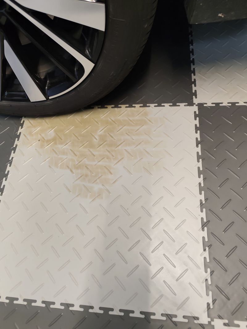

Je m'étonne que personne n'en parle.
j'ai installé des dalles squareFLOOR dans mon garage, un damier en gris clair et gris foncé, les modèles diamant pleines. qui sont spécialement conseillés pour les garages.
Par contre ce qui n'était pas précisé c'est que les pneus des véhicules laisses des traces d'un brun caca à l'endroit ou le véhicule est garé, surtout sur les dalles clairs, ça se voit un peu moins sur les dalles foncés et cela déjà les premiers jours après la pose.
J'ai essayé plusieurs produits de nettoyage en ma possession pour enlever ces traces mais aucun ne fonctionne.
J'ai donc contacté leur service après ventes, malgré plusieurs relances  je n'ai jusqu'ici aucune réponse pour un éventuel produit pour effacer ces traces.
C'est un produit et une société à fuir, vraiment ils se foutent de vous, une fois leur merde vendue plus personne !!!!
Désolé mais là, j'ai vraiment les boules.

J'ai posé les mêmes dalles que vous, avec les mêmes coloris et je n'ai aucun problème d'entretien (pourtant avant de garer mon véhicule dans mon garage, je traverse un chemin non goudronné donc par temps de pluie, les pneus sont un peu sales) mais après un petit coup d'aspirateur et de serpillère de temps en temps tout redevient normal. Par contre il est vrai que les dalles claires se salissent plus vite que les foncées mais elles sont posées depuis déjà 2 ans et mis à part le fait qu'elles se sont un peu patinées, elles restent propres.

A la limite je peux comprendre qu'il y ai un problème avec la matière des dalles une mauvaise série ou autre. Mais la moindre des choses c'est de répondre aux mails. Ce mutisme ne fait que  confirmer qu'il y a un problème.
