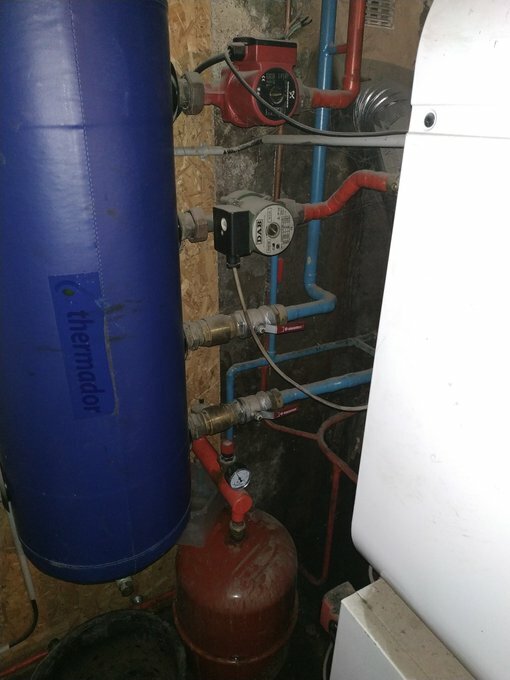

j'ai une pompe à chaleur et je crois avoir un souci de pression dans le vase celle ci n’arrête pas d’augmenter et le fait fuiter ça va au delà des 3 bars d'expansion savait vous d’où ce problème peut venir ?
merci pour votre aide

Bonjour ,
3 bars de pression c'est pas normal peut être un
problème de vanne de remplissage mal fermée
ou pas étanche ...

Si la pression augmente lentement ca peut etre la vanne de remplissage. Si la pression augmente quand la pac ce met en route et donc que le circuit chauffe c'est le vase d'expansion qui a perdu son air.

Membre utile Env. 1000 message Bas Rhin
Un problème de vase se traduit par un manque d'eau
et des variations de pression
si tu n'est pas obligé de remplir ton installation régulièrement
ce n'est pas le vase ,

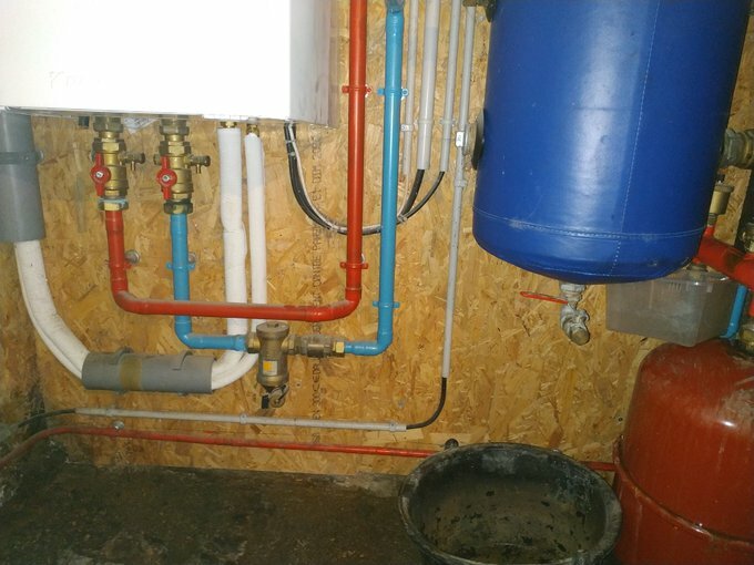

pour vérifier au niveau des vannes de remplissage
il suffit de les déconnecté de la chaudière et de voir si
elles fuient ,

Bonjour excusez moi de revenir si tard. La pression augmente lentement.
où est la vanne de remplissage s'il vous plait?
merci
https://zupimages.net/up/21/[...]24/qx92.jpg
https://zupimages.net/up/21/[...]24/54jp.jpg
