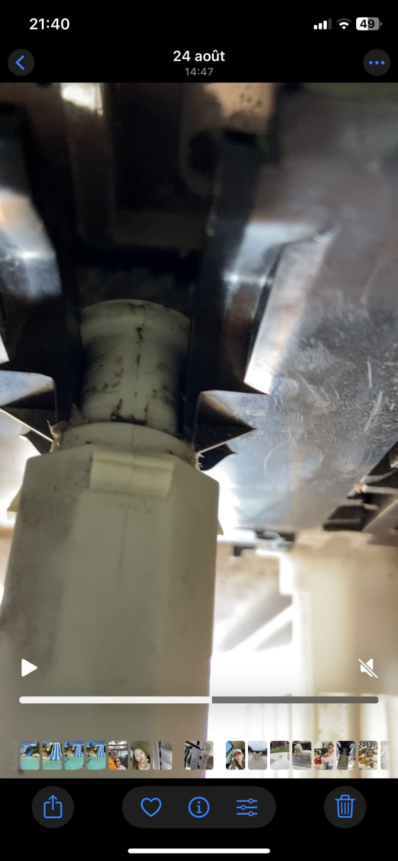

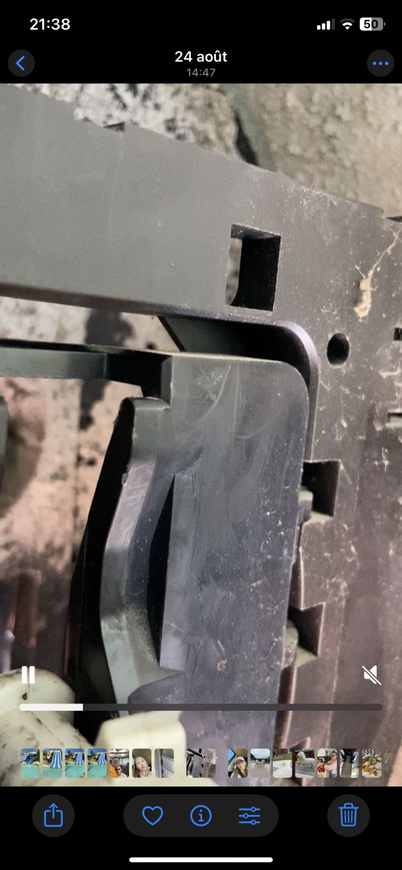

Bonjour Monsieur
je me permets de revenir sur ce sujet. en effet, je suis sur la même problématique.
je n'arrive pas à comprendre les étapes pour déclipser cette partie ?
j'ai enlever la sous-face, déclipser le volet de l'axe. mais impossible d'enlever la partie opposée au moteur.
je vous remercie pour vos explications
Aurélien
Dept : Puy De Dome
Bonjour.
De : Montmoreau (16)
Env. 10 message Puy De Dome
Bonsoir
Merci pour ce détail. Voila une photo car je n’ai pas l’impression d’avoir cette partie ou appuyer mais seulement une languette.
Mais le reste semble identique
Est ce le même fonctionnement ?
Dept : Puy De Dome
Effectivement la platine est différente.
je ne connais pas ce montage.
Néanmoins, au vu de la conformation, le dégagement doit également se faire de bas en haut.

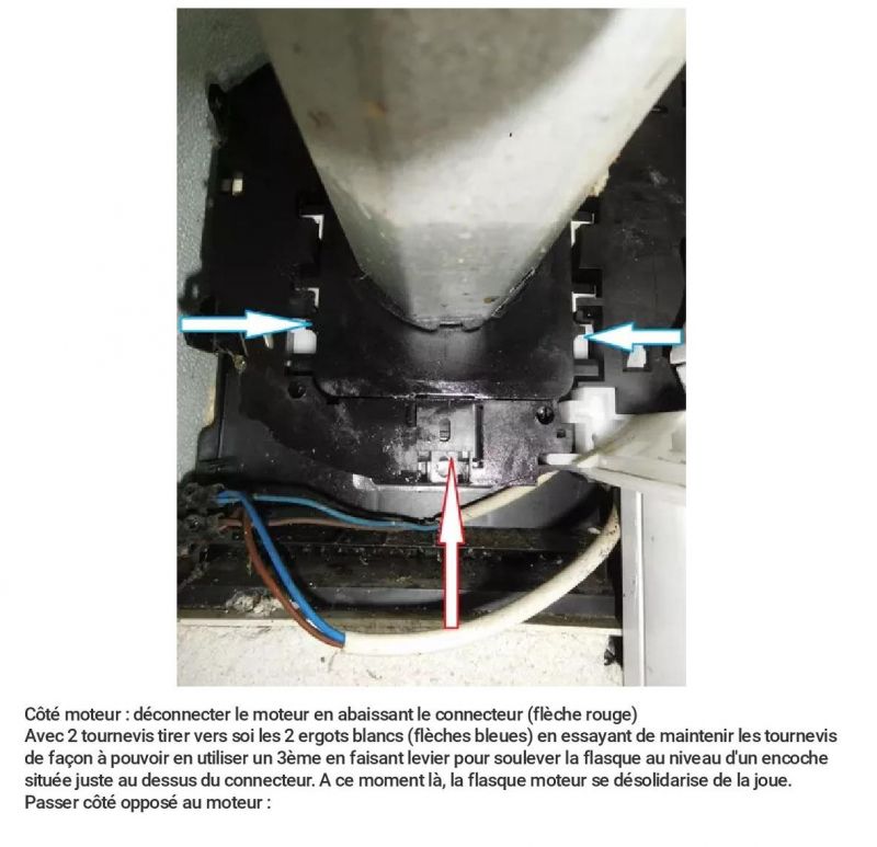

Je viens de m'apercevoir que j'avais foiré la réponse dès le début du topic en évoquant la mauvaise platine.
Voici donc la bonne manip pour ce type de platine, "pompée" sur un forum de bricolage.

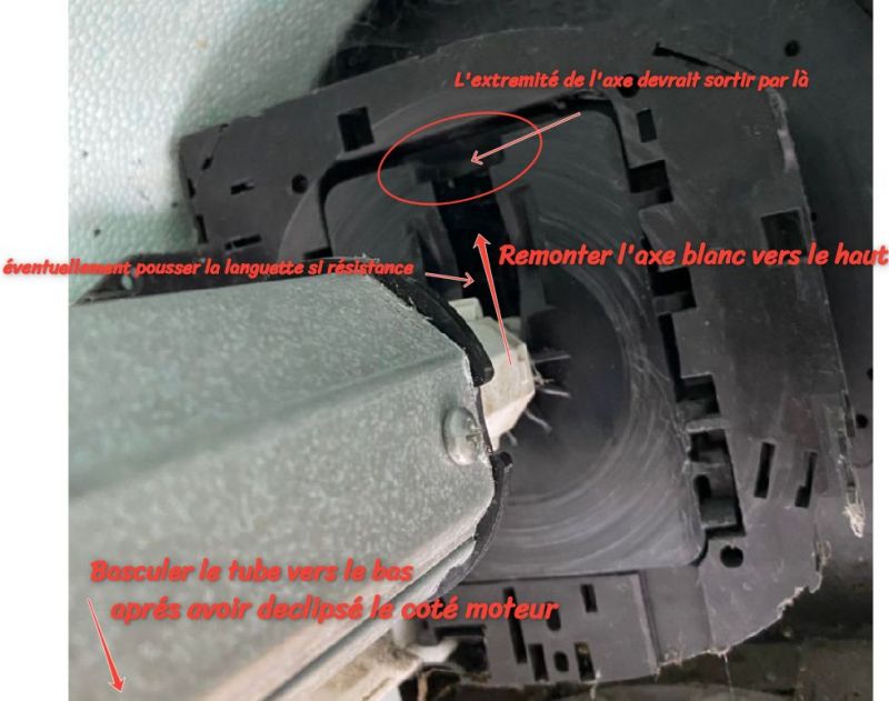

A l'analyse de la forme de la platine, je vous propose une nouvelle approche :
1) Dé-clipsez le coté moteur
2) faites basculer votre tube vers le bas tout en remontant l’extrémité de votre axe blanc vers la sortie entourée en rouge.
Au besoin, si la languette n'est pas cassée, appuyez dessus si la manœuvre présente une résistance.

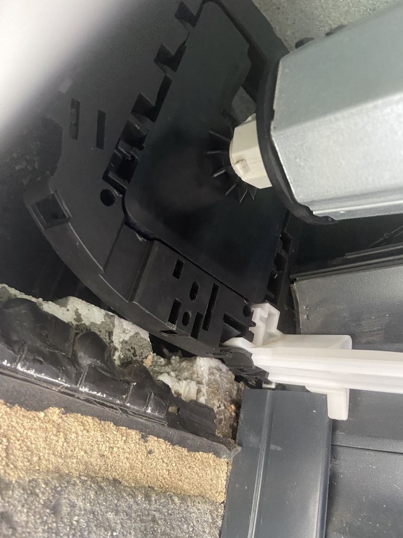

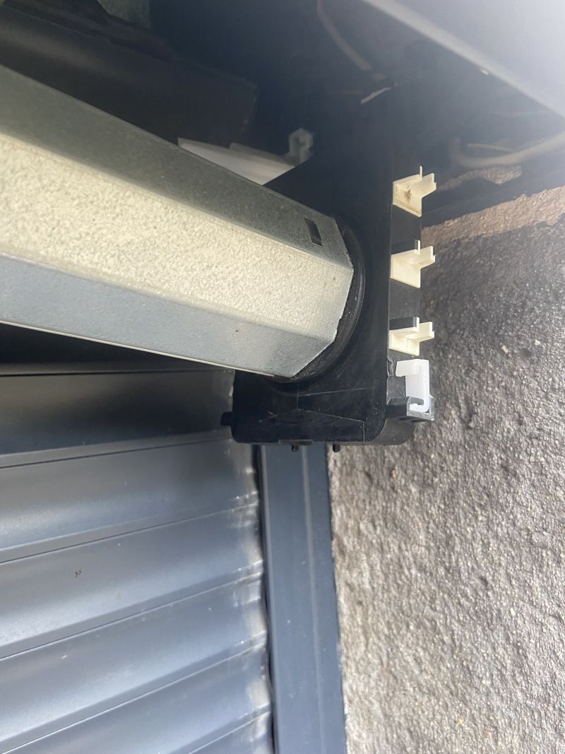

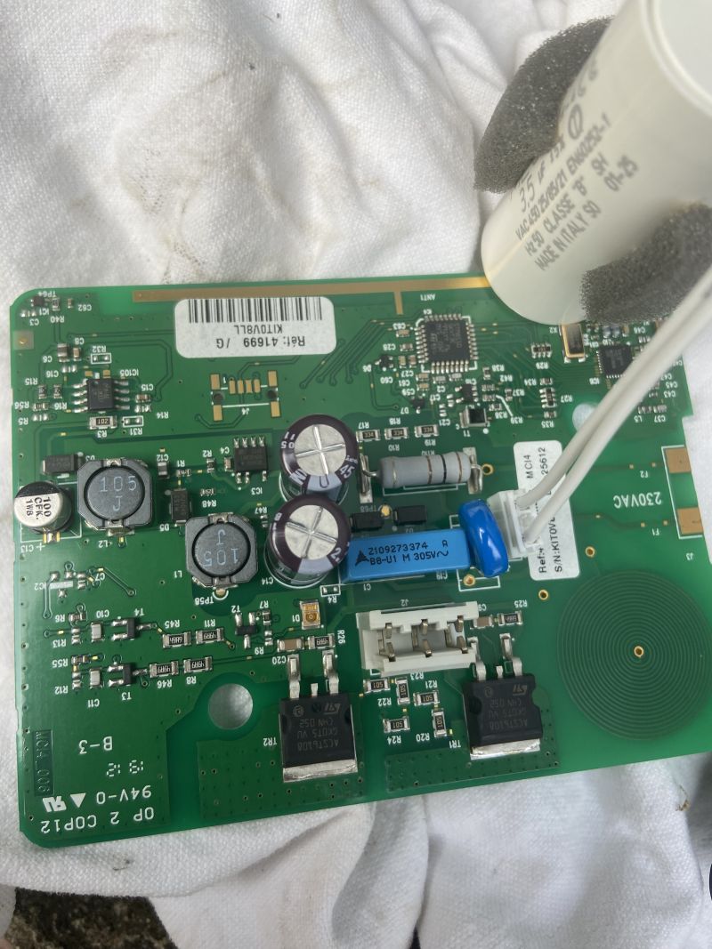

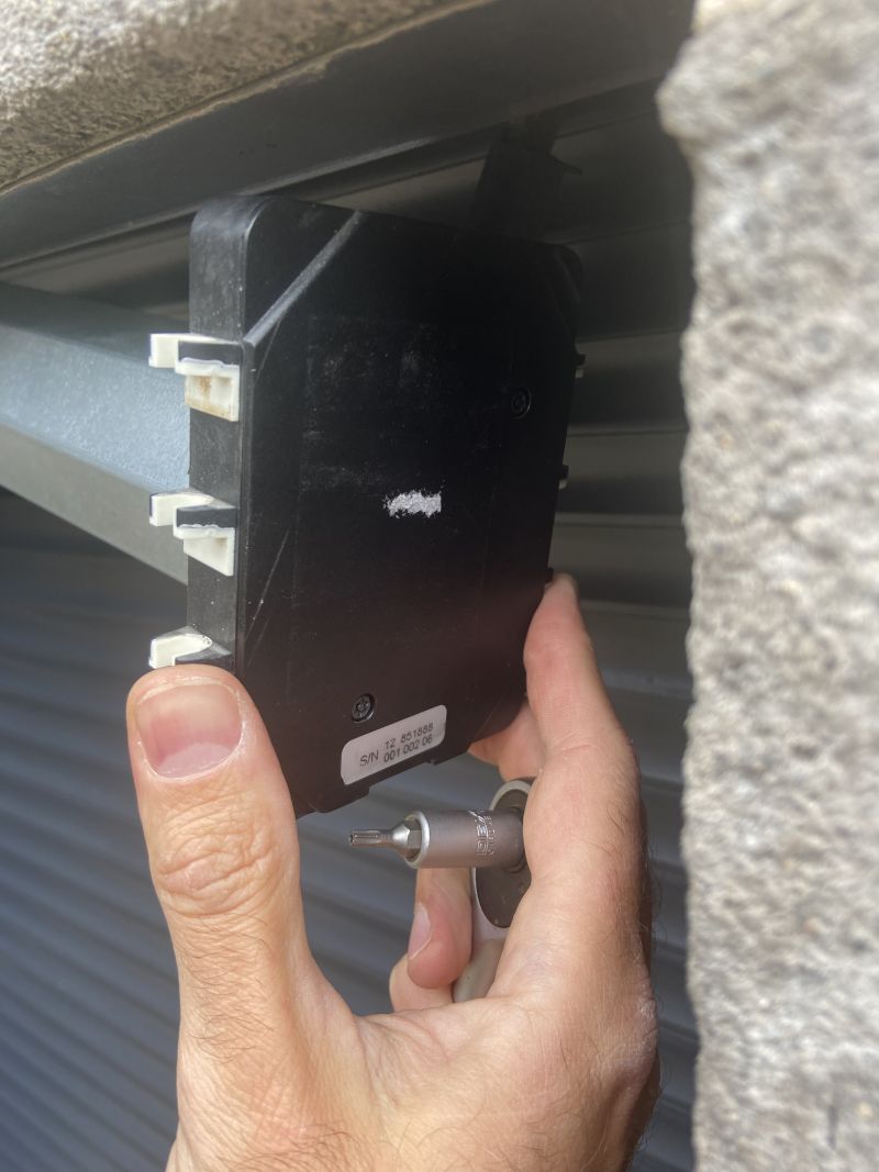

J’ai pu démonter le côté moteur mais toujours impossible de declipser le côté opposé. J’ai donc entrepris de sortir le condensateur en l’état. Cela ajoute un peu d’acrobatie mais bon. Ensuite j ai pu sans trop de difficulté enlever la carte et changer le condensateur. Remontage et mise sous tension. Malheureusement cela n’a pas résolu mon problème. Je poste quelques photos de la manipulation.
Sur la dernière vidéo vous pouvez entendre la moteur qui grogne mais rien ne bouche. Est ce le moteur qui doit être changé ?
Merci pour votre avis. Après tous ces efforts je suis un peu déçu de devoir faire appel à un professionnel. Est ce que le changement du moteur est faisable ?

Pour dé-clipser l'opposé moteur :
Appuyer sur la languette au dessus de l'axe,
monter l'axe jusqu'en haut
puis basculer l'ensemble du tube.
Vous pouvez également enlever complètement la platine, comme vous avez fait coté moteur.
Il existe un marché important de moteur reconditionné Bubendorff : Ma carte électronique, Répare mon moteur, qui vendent avec une garantie. également Ebay et bien d'autres...
Attention, ces moteurs sont vendus avec leur télécommande programmée en usine.
