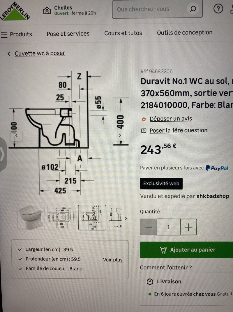

Bonjour, bien souvent il n'y a plus de réponse après le premier message, mais je tente ma chance :
est-ce que ce modèle vous conviendrait ?
https://zupimages.net/viewer.php?id=21/49/46zn.png

Bonjour Raym5108,
Cela m'aiderait bien
Avez vous la reference  du modèle que vous avez proposé en image?
J'ai le meme probleme d'encombrement
Dept : Maine Et Loire
Ancienneté : + de 9 mois
Bonjour, Hélas non, ma dernière réponse datant de 4 ans, je ne sais plus où j'ai trouvé ce modèle.
De : Bétheny (51)
Il y à ça, il suffit de demander wc sortie verticale centrale cachée
