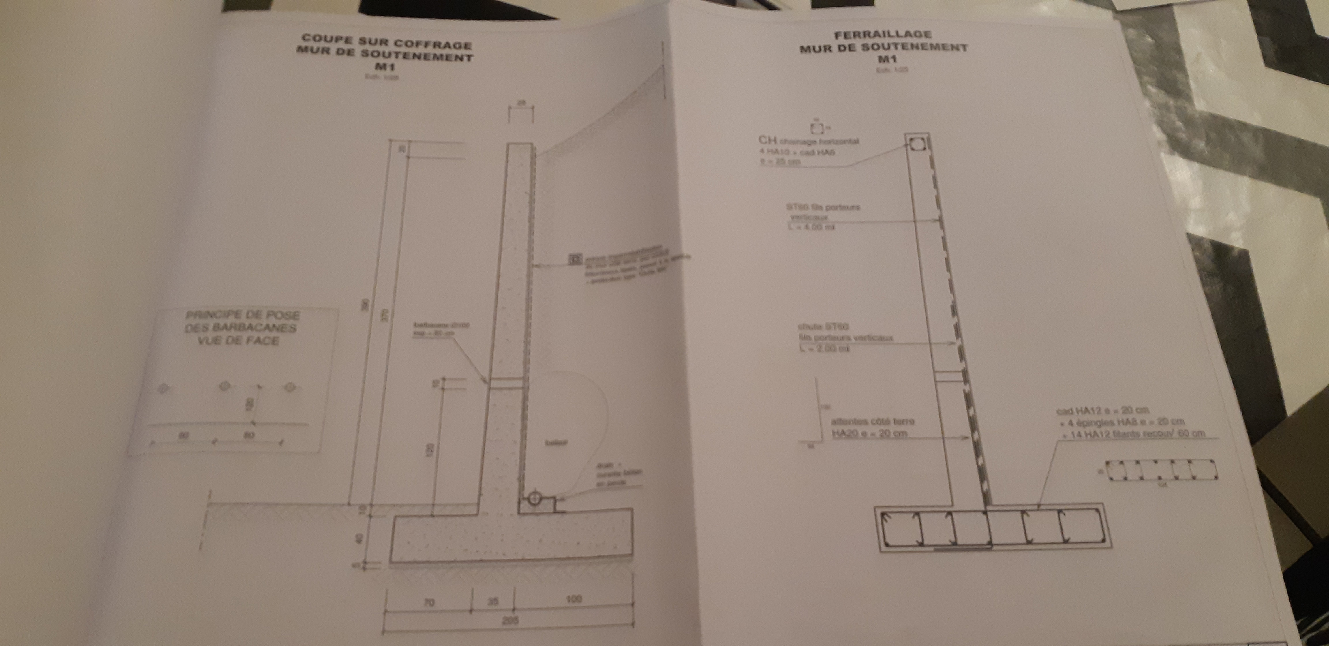

Bonjour, j'aimerai savoir si mon calcul de plan de ferraillage est erroné ou s'il manque quelque chose.
Concrètement, j'ai fait réaliser un ouvrage pour une fondation de 20 ml linéaire avec l'étude suivante :
https://zupimages.net/up/20/19/h5d3.jpg
Mon fournisseur m'a facturé 1579 kg d'assemblé.
Or, si je fait mon calcul je n'ai pas autant d'acier pouvez vous me dire ce qui est faux ou manquant.
A savoir, je prend 21 ml au lieu de 20 ce qui laisse une marge d'erreur au fournisseur.
1/ Cadre HA12 esp=0,20 pour une semelle de 1,95 de large sur 0,30 de haut.
(1,95+0,30) x 2 x 5 (espacement de 20 cm) x 21 x 0,9 (abaque du poids linéaire pour du HA12) SOIT 425,25 kg
2/ 4 épingles HA8 : 4 x 0,30 x 5 x 21 x 0,4 (abaque pour HA8) SOIT 50,4 kg.
3/ 14 filante HA12 : 14 X 21 X 0,9 SOIT 264,60 KG.
4/ Attentes HA20 esp=20cm sur 50 cm de large et 1,50 m de haut : 2 x 5 x 21 x 2,5 (abaque pour HA20) SOIT 525 kg.
Au total, j'ai 1265,25 kg pour 21 ml or on m'a facturé 1579 kg pour 20 ml.
Donc, soit mon calcul comporte des oublis, soit on m'a surfacturé des aciers.
Je veux bien qu'il y ai une petite arge d'erreur pour des poids d'abaques différents. Mais même en rajoutant 1ml de plus dans mon calcul il y a quand même un écart de 300 kg ce qui est non négligeable.

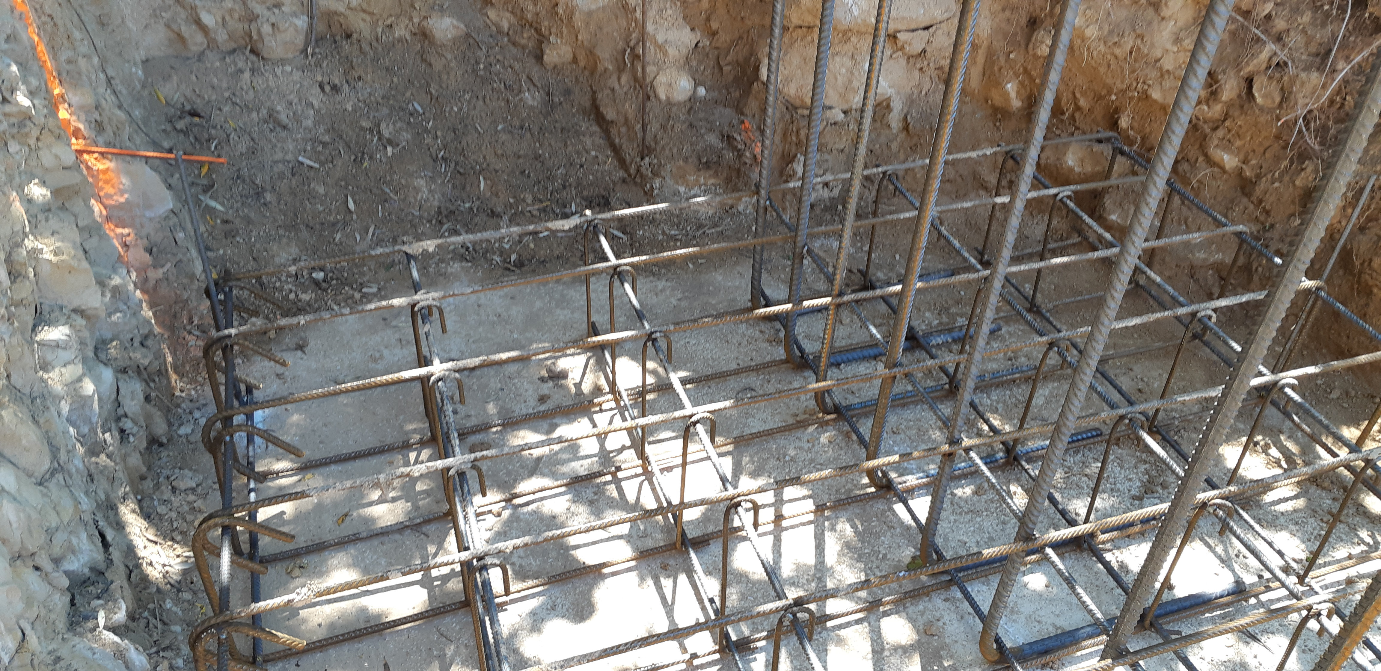

Je vous montre également une photo de l'ouvrage qui correspond bien à l'étude.

Il vous est facturé 25 % de plus que ce que vous avez compté. Ca fait pas mal.
Il faut tenir compte des longueurs de recouvrement sur les barres longitudinales, et aussi des retours de fermeture des cadres et épingles.
Faut voir de près, mais 25 %, ça paraît beaucoup.
Mon avis, non professionnel, ne peut servir d’étude pour une réalisation.

Oui c'est vrai ca fait beaucoup, pourtant j'ai calculé aussi les épingles, ca représente une cinquantaine de kg pour 21 ml. Après il y avait pas de retour de recouvrement ce fut réalisé directement avec des longueurs à découper.
Après peut etre quelques détails comme les fermetures d'épingles mais ca doit rester léger.
A suivre, je pense qu'un jour je vais demander au fournisseur de me fournir le détail de leur calcul ou bien leur abaques, car je ne vois pas ce qui pourrait être aussi lourd et d'etre un oubli dans ce que j'ai calculé.

Bonjour, ils facturent peut être les chutes qui ne sont plus utilisables ?
Actuellement en ligne !
Env. 400 message Bouches Du Rhone
Bonjour Woofy merci c'est une possibilité mais malgré tous 300 kg de chutes ça paraît beaucoup à suivre j'essaierai de demander une explication au fournisseur.
