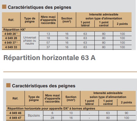

Question peigne horizontal:
Je ne trouve pas de peigne Hager de + de 63A (100A par exemple) en 2P ou 1P.
Sais-tu si le peigne hager KB263A (ou KB163N ou P) qui sont donnés pour 63A sont ok également pour 80A (si alimentation centrale du peigne) ou 100A (si alimentation en deux points aux extrémité)? (je trouve pas l'info chez Hager)
Exemple le peigne Legrand 404946 (2P) ou 404926(1P) (considérés tous deux comme du 16mm² au lieu de 10mm² chez Hager) sont donnés pour:
( source: https://assets.legrand.com/pim/DOCUMENT/legrand-pages-cat-XL3-HP-repart-DE-2025.pdf)
Je vais créer un sujet prochainement car j'ai des questions sur les modifications de mon tableau (création d'un rail dédié à la répartition de l'Energie (arrivée AGCP puis répartition sur maison, pac, IRVE, tableau divi, photovoltaïque). Une fois le sujet ouvert, je serais preneur de tes conseils sur le tableau Hager que je compte modifier si c'est possible svp.
Merci encore
Hello,
attention, tes peignes bipolaires sont pour des disjoncteurs bipolaires
Dept : Manche

Bonjour Rfco ,
Oui merci de l'alerte, j'ai bien tenu compte du peigne bipolaire et finalement je suis parti sur un Schneider bipolaire 100A pour alimenter ma rangée de répartition hager.
