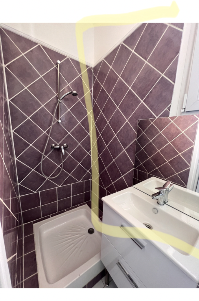

Je suis actuellement dans un appartement en copropriété. Un immeuble de 1930 avec une isolation assez moyenne, le DPE fait peur...
J'ai décidé, afin de pouvoir plus tard louer mon appartement, de faire des travaux d'isolation par l'intérieur, comme le préconise le DPE.
Il y a 27m2 de murs à isoler :
  • 1 grand mur dans le salon, assez simple
  • 1 mur qui donne pour moitié dans la SdB, et dans la cuisine pour le reste
Sdb : https://www.hebergeur-image.com/upload/191.101.31.74-62715d7f42a2b.png
Sdb photo 2 : https://www.hebergeur-image.com/upload/191.101.31.74-62715d42f1214.JPG
Cuisine : https://www.hebergeur-image.com/upload/191.101.31.74-62715d42f1214.JPG
J'ai demandé des devis mais on varie du simple au triple pour l'isolation dans la salle de bain, car cela nécessite des travaux de plomberie pour déposer les tuyaux, isoler puis repasser toute la plomberie par dessus. Je suis donc un peu confus et j'ai besoin d'un avis extérieur.
L'ensemble des entrepreneurs m'indique qu'il faut déposer la douche et l'évier pour mettre des raille et poser l'isolation, puis repasser par dessus.
Auriez-vous des conseils pour l'isolation des murs d'une salle de bain ?

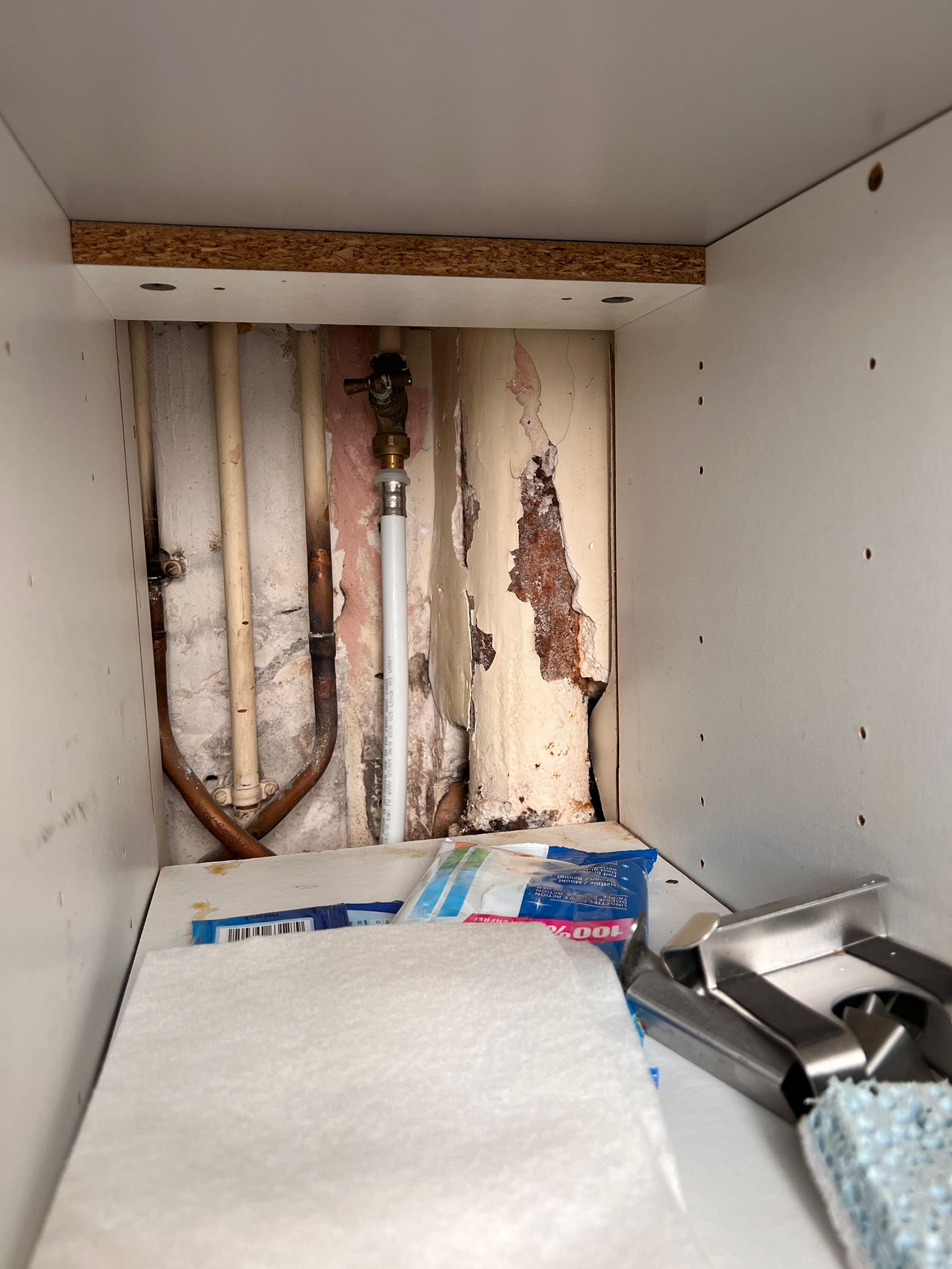

Concernant la cuisine, il y a une colonne d’évacuation des eaux de l'immeuble sur le mur à isoler, impossible donc de l'encastrer... faut-il s'arrêter selon vous, juste avant la colonne ?
Par ailleurs, comment peut-on connaitre l'état de dégradation d'une colonne d'eau ? La colonne me semble très abimé mais la copropriété n'envisage pas de travaux. Je me demande si cette usure n'est pas uniquement "exterieur" et que tout est bon à l'intérieur de la colonne.

Salle de bain
Cuisine :
Evacuation commune

Bonjour, effectivement il va falloir faire de la plomberie, casser un petit de morceau de la cloison qui sépare la sb du séjour, démonter les éléments trop proches des murs extérieurs, et faire un caisson pour les évacuations des communs
