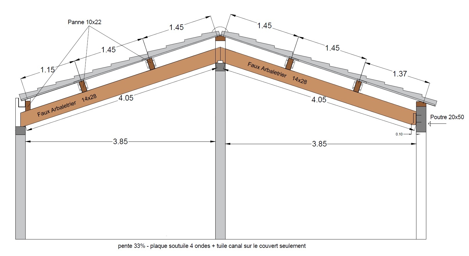

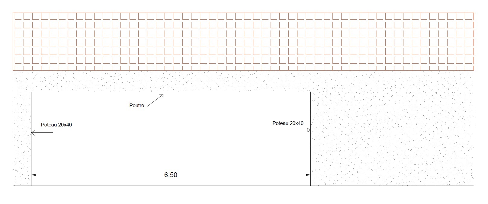

Je fais actuellement réaliser un garage + abris voiture et je voudrais m'assurer que la poutre et les poteaux que va réaliser le maçon seront correctement réalisés et suffisamment dimensionnés, ces premières explications ne m'on pas convaincu alors j'anticipe, bien qu'il me rassure en disant qu'il n'y a pas de poids dessus.
Il s'agit d'une poutre béton armé avec 6.5m de portée entre les 2 appuis.
Les deux appuis seront des poteaux béton armé de 20x40.

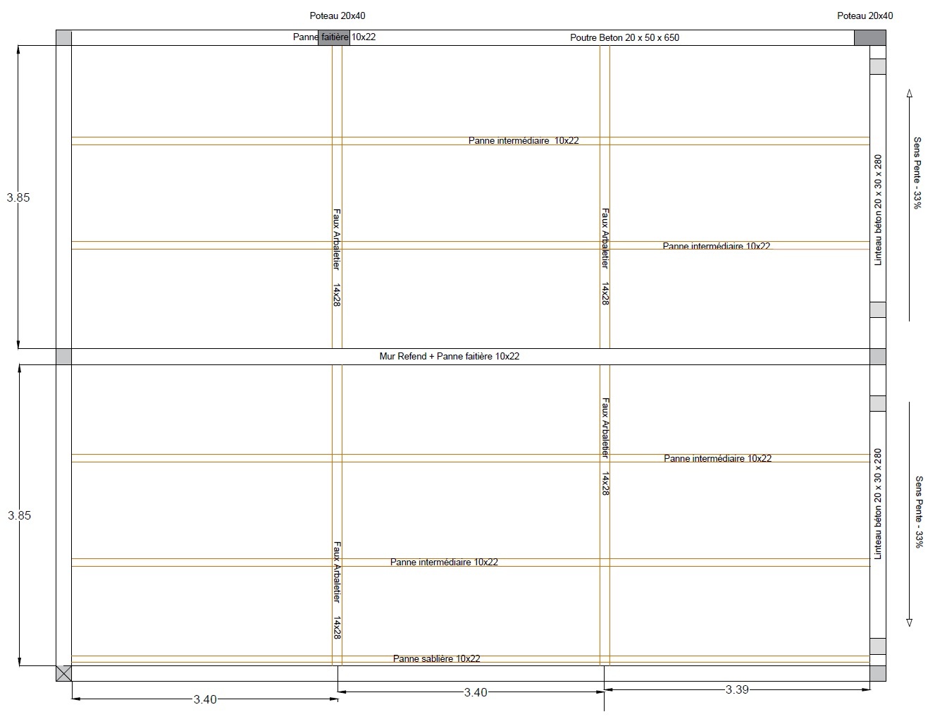

Concernant les charges, il y aura un arbalétrier fixé sur sabot au centre de cette poutre.
L'arbalétrier soutiendra des pannes 100x220, des plaque PST + tuiles sur le couvert uniquement.
D'après @Ilovir, sur mon autre sujet, il y aura 1 tonne en pied d'arbalétrier, sans compter le poids en bas de pente de la panne faitière et des tuiles d'égout..

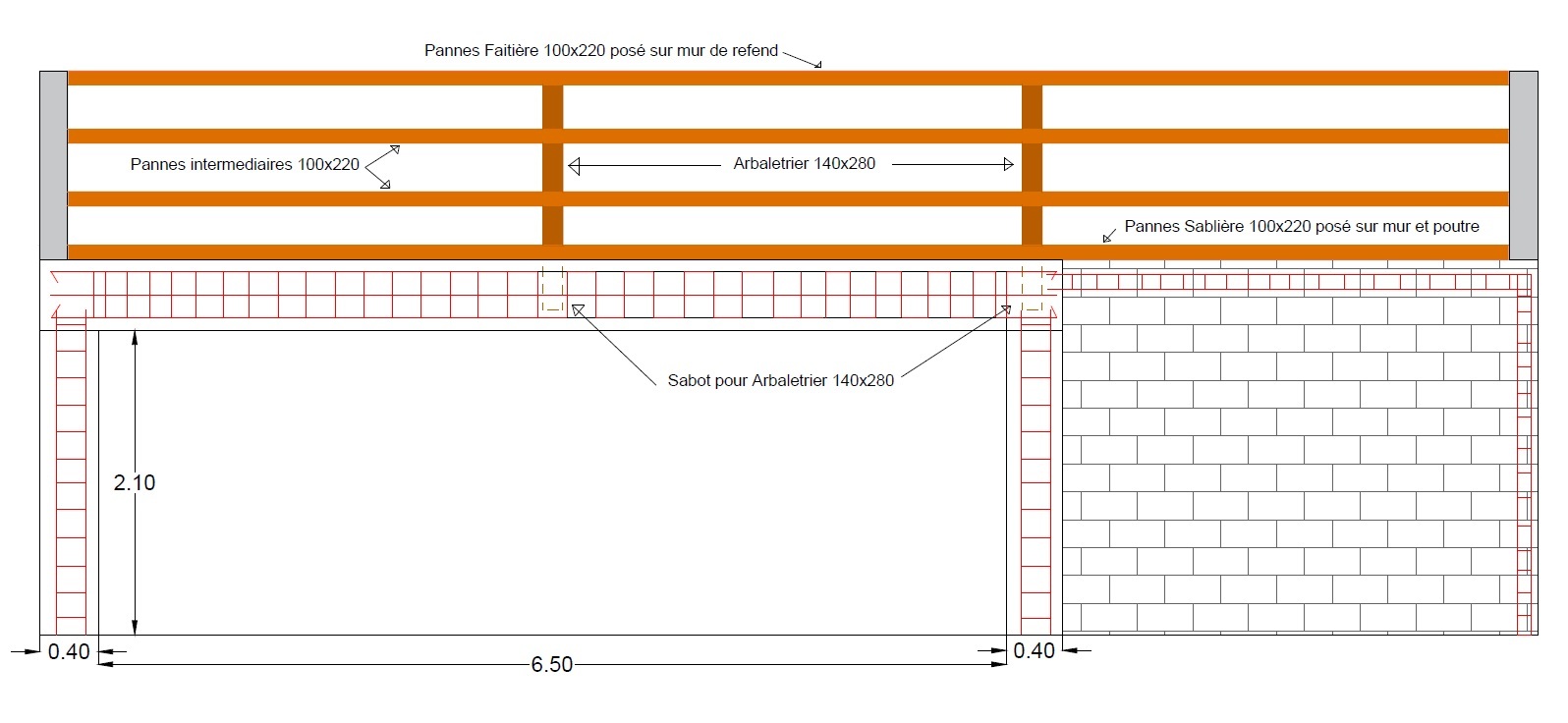

De ce que j'ai pu lire, pour une poutre similaire il faudrait :
  • Une armature 4 HA 12 (15x35 ?) puis l'habiller avec :
  • 1 premier lit bas avec 2 HA 14 crossé, 2eme lit avec 2 HA14 droit, armature supérieur avec 2 HA10,
  • cadre en HA 6 (15x35 ?), 1 à 7cm, 3 à 15cm, 3 à 18cm puis tous les 20cm.
Pour les poteaux je sais pas trop....
- Quelle serait la bonne section et le nombre qu'il faudrait pour la poutre et les poteaux ?
- Quelle distance le deuxième lit par rapport au premier ?
- Faut il crosser les aciers ?
- Faut il lier l'armature du haut au chainage horizontal ?

Nous avons donc 1 tonne ELU (un peu moins) en pied d'arba en milieu de poutre BA.
Il faut ajouter la panne sablière et sa charge, le long de la poutre BA.
Cela aboutit à 2 tonnes à chaque appui de poutre sur le poteau, et moment de flexion ELU en travée de 6.50 m de 4 200 daN^m
Les armatures inférieures nécessaires en poutre représenteraient 3 cm², pour un taux de travail à  100%.
Si vous voulez compter large avec 4 T12, vous arriveriez à 4.5 cm².
Par exemple un lit de toute longueur avec ancrage aux appuis, et un lit sur 80 % de la longueur de 6.50 m.
Les enrobages haut et bas des armatures devraient être de 2 à 4 cm. Une cage de 35 de haut, ça ne va pas le faire.
Les armatures hautes de la poutre seraient utilement placées en continuité de celles du chainage avec recouvrement, et de l'autre côté crossées sur l'appui.
Les armatures des poteaux remonteraient de toute la hauteur de la poutre, ce qui donnerait le meilleur encastrement possible poutre / poteau. L'intérêt est de réduire la déformée de cette poutre.
Cadres T 5, tous les 10 cm au départ, et s'écartant jusqu'à 0.40 m au milieu.
Armatures des poteaux au mini, soit 4 périmètres, soit 4.8 cm². Eh oui, plus les poteaux sont gros, plus leur faut d'acier pour être en béton armé.
Avec des 15 x 15, qui suffisent largement, 2.4 cm² suffisent
En BLC, il faudrait sans doute une 16 x 48, pour une flèche milieu de 7 mm.
En acier, un IPE 270 donnerait 8.5 mm de flèche.
En béton, difficile de bien évaluer la flèche. Grosso modo, je pense qu'on resterait < 1 cm. moins avec un bon encastrement dans les poteaux et dans le chainage.
Je dirais qu'il ne faut pas dépasser le L/500 en flèche (avec la neige), soit 1.3 cm.
On peut recourir à la contreflèche pour limiter la valeur de la flèche finale. En BLC, ça se fait (à la commande). En béton coffré sur place, c'est pas facile mais ça se peut. En acier, c'est selon le défaut de rectitude que peut présenter le profil livré.

Après longue réflexion, je me dirige vers une poutre bois lamellé collé posé sur 3 poteau béton 30x20, les arbalétriers reposeraient dessus les poteaux et si la hauteur de la poutre correspond un sabot fixé sur la poutre est aussi envisagé. Le haut de la poutre serait délardé et il n'y aurait donc pas de sablière dessus.
  • En lamellé collé quelle serait la section suffisante ? 140x480 ?
  • La disposition des 3 appuis avec 3m de portée de la poutre et l'encrage (30cm) ou es ce trop et 20cm suffisent ?
