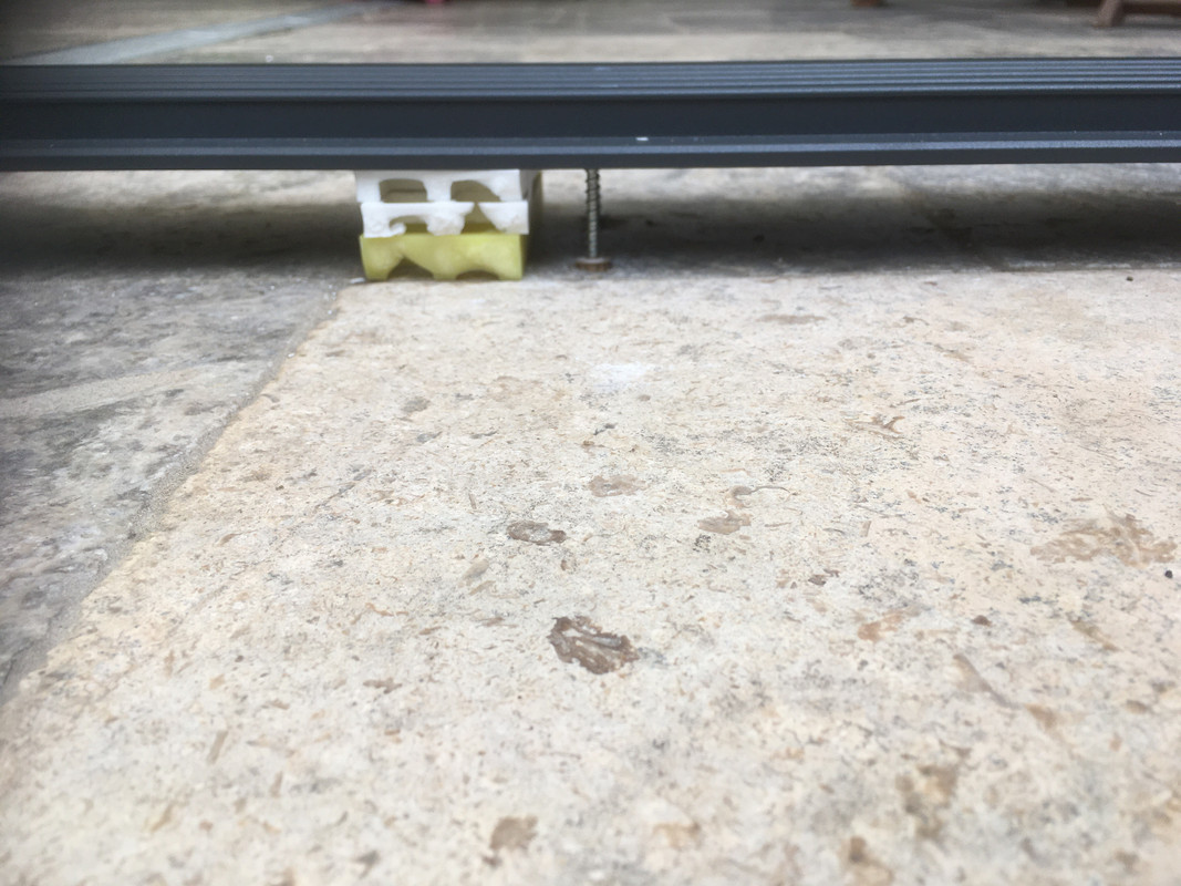

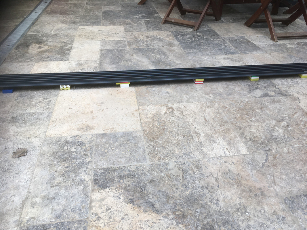

lors de la pose du vitrage de ma pergola, le poseur a mis des cales sous le rail alors qu'il était prévu de couler une petite semelle sous le rail, de la largeur du rail, et il me dit maintenant que les cales suffiront, car elles sont collées et que le poids du verre stabilise le tout. et qu'il va mettre un habillage pour masquer.
Il y a au plus haut 4 cm de cale, sur une longeur de 5m
le svis sont donc pour certaines majoritairement dans le vide
Quels sont les problemes que je peux rencontrer si je laisse le projet en l'état avec les cales ?
merci pour votre aide,
Membre super utile Env. 2000 message Lautenbach (68)
Perso je mettrais le double de cales et avant de mettre l'habillage je remplirait à la mousse polyuréthane. Pour l'étanchéité et les bestioles.
Faire la mousse avec les baie vitrées fermées car ça vas pousser un peu sur le rail.
Une semelle sous le rail c'est compliqué et ne sais pas si vas tenir 4cm de haut sur 10cm de large.....
De : Lautenbach (68)
Bah clairement la talonette était la meilleure mais aussi la seule méthode raisonnable.
Les fixations ne sont pas assurées dans le vide... et les cales sont vraiment précaires.
Côté longévité ça va pas le faire en l'état
Dept : Indre Et Loire
<le svis sont donc pour certaines majoritairement dans le vide >
pourquoi ne pas mettre des fixations plus longues ?
je pense qu'il va mettre des 'joues' de chaque coté;
il faudrait prévoir un isolant entre ces 'joues'
Vu les dimensions un peu de l'avis de Sacavin sur la tenue dans le temps
d'une semelle.
