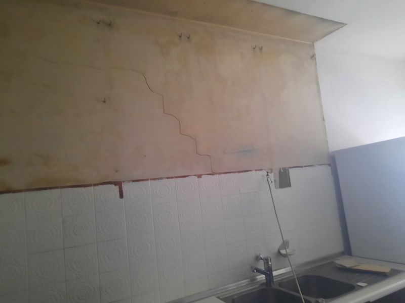

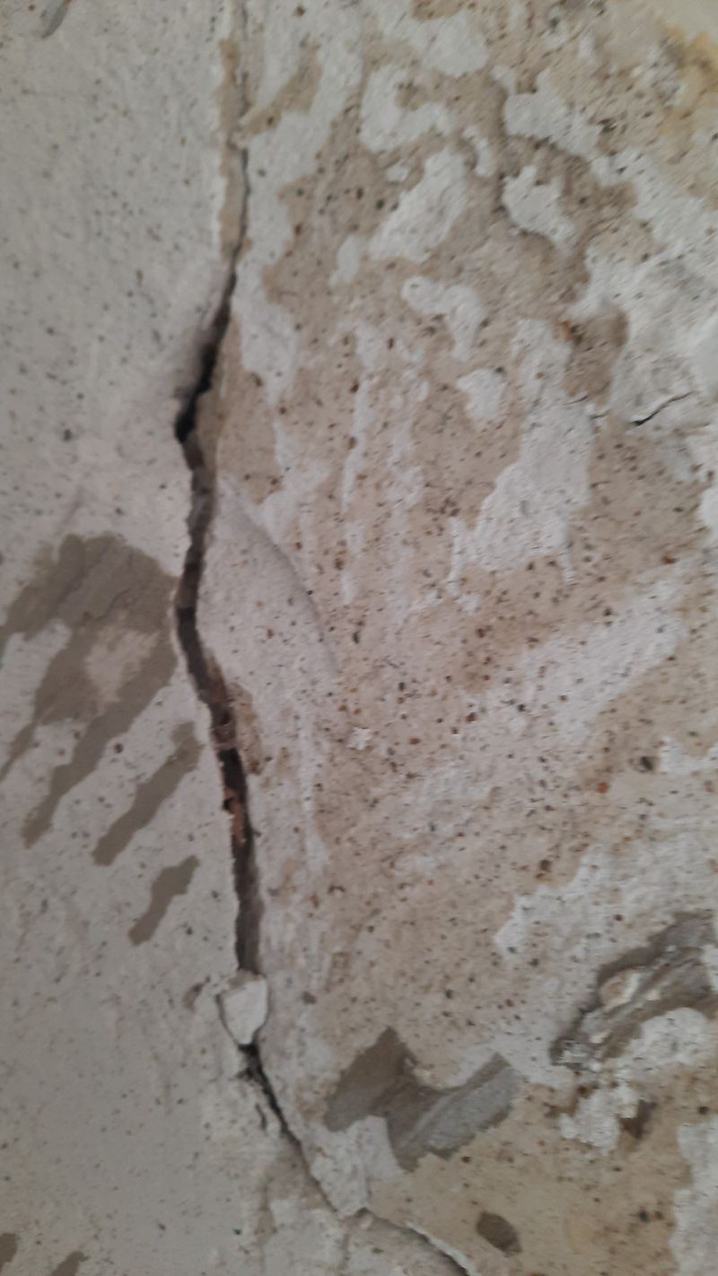

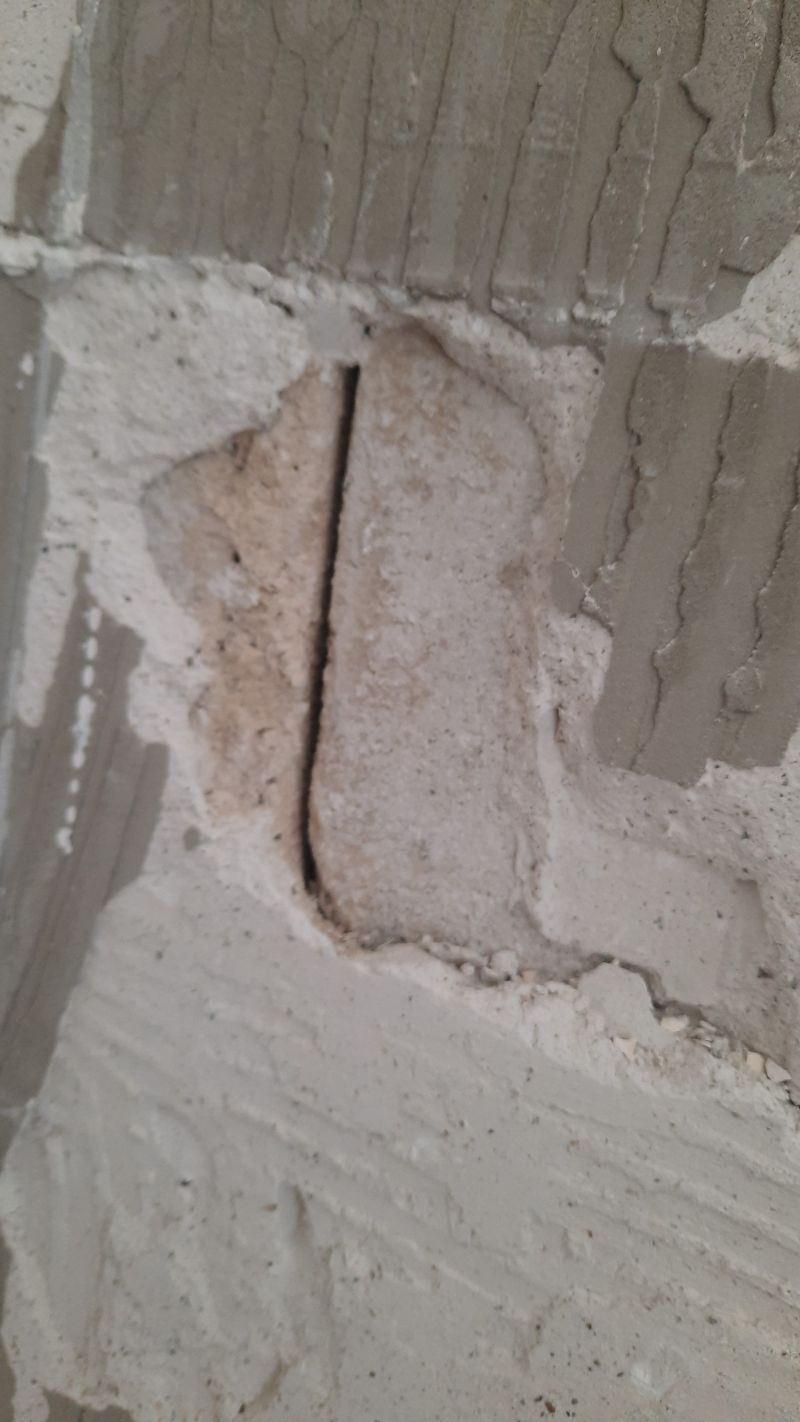

J'hésite à faire venir un expert. J'ai acheté un appartement des années 70, 5ème et deenier étage. Je viens d'enlever les meubles et carrelage du mur de la.cuisine pour la remplacer et troivé des fissures entre 2mm et 4mm - photos ici. Le bâtiment est très vieux et pas eu de soucis, selon connaissance du syndic.
J'hésite à les rèparer tout simplement en me disant qu'elles ne sont pas neuves et s'il y aurait eu un souci, ça se saurait dèja manifesté? (cuisine n'a pas été changée depuis 20ans au moins).
Merci pour vos conseils!
Membre utile Env. 1000 message Essonne
La fissure ne se voit pas sur le carrelage, donc elle est plus ancienne et stable. Il suffit de la reboucher, pas de soucis.
