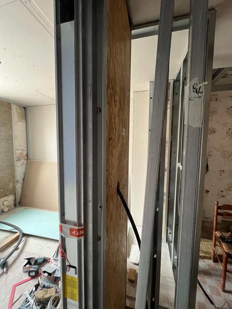

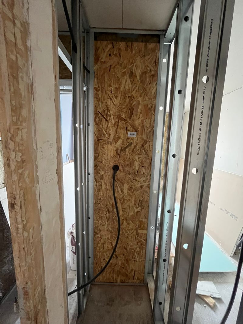

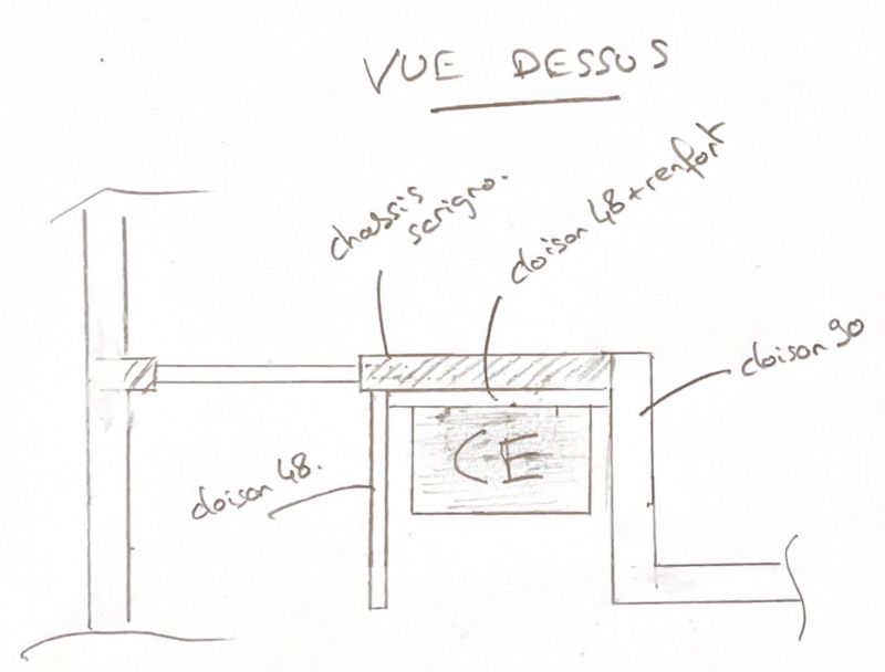

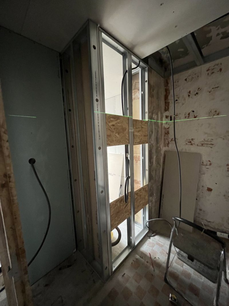

Je suis à la recherche d'avis concernant mon renfort de cloison permettant la fixation de mon futur chauffe-eau extra plat (31cm de profondeur) d'une capacité de 65L soit 100kg une fois remplie selon la notice.
Je compte accrocher mon chauffe-eau sur une contre-cloison de 48. Pour cette cloison, les rails et montants sont liés au sol ou à la structure en rails / montants existante - Cette structure est fixée au sol dans la chape et au plafond dans les montants boxés en 90 de mon faux-plafond.
Le renfort a été réalisé avec une planche d'OSB 22mm. La largeur de la planche d'OSB correspond à la largeur entre les montants. Pour épouser parfaitement le profil des ailes du montants en forme de L, j'ai réalisé des encoches sur le extrémités de l'OSB. La planche est fixé aux montants par des vis.
Question :
- Pensez-vous mon installation pérenne et solide ?
Je suis du genre à faire plus que nécessaire et je me laisse encore la possibilité de monter une deuxième contre-cloison renforcée devant la première (j'ai assez de profondeur...).
Ci-dessous quelques images de l'installation + shéma :
Merci à vous.
Bonne journée

Ce que vous avez fait me semblait solide.

Mettez deux madriers verticaux pose au sol, fixez le chauffe eau avec des tire fort dans les madriers

Bonjour, perso, je ne fais pas confiance à l'OSB, utilisez plutôt des planches de coffrage en 28mm
