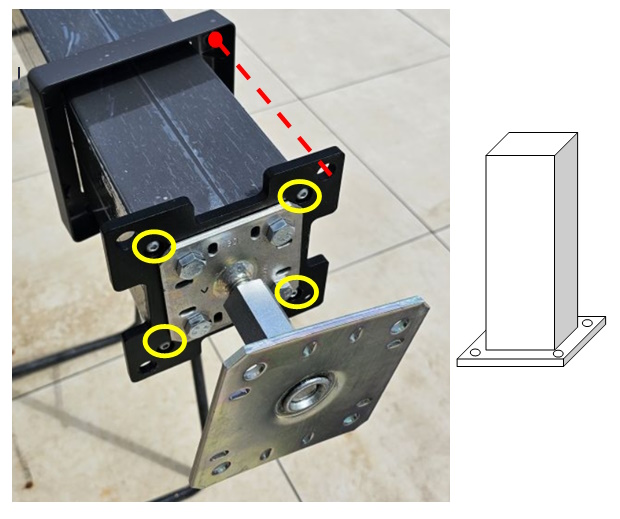

L'installation est-elle solide dans le temps ?
La platine noir le avec ts les trous c'est le socle du pied vendu avec la pergola ?
Je ne comprends pas comment elle est fixée au pied.
elisalova a écrit:L'installation est-elle solide dans le temps ?
Tous les pieds de tonnelle bois, pergola bois ou alu sont fixés avec ce type de pieds réglable ; c'est facile à poser, à régler, et aucun soucis dans le temps.
oui
entouré en jaune sur mon crobard, on visualise les 4 vis qui emprisonne le poteau de la pergola et son pied.
La poussée et les contraintes sont essentiellement à la verticale. il n'y a pas besoin d'un gros boulonnage d'assemblage.
Le cache est ensuite clipsé de par ses ergots dans les trous du socle.

Ah oui j'avais bien vu les 4 vis que vous entourez en jaune mais si petites je ne pensais pas que c'était celles ci qui tenaient le poteau.
Ces 4 vis sont livrées avec la pergola ? Sinon, qu'elle est la référence ? Svp
elisalova a écrit:Ah oui j'avais bien vu les 4 vis que vous entourez en jaune mais si petites je ne pensais pas que c'était celles ci qui tenaient le poteau.
il n'y a pas trop d'effort, c'est simplement pour tenir le poteau axialement
ça c'est Davb25seul qui peut répondre sur la fourniture des vis.
mais n'importe quel assemblage fera l'affaire (vis, écrou, rondelle frein)

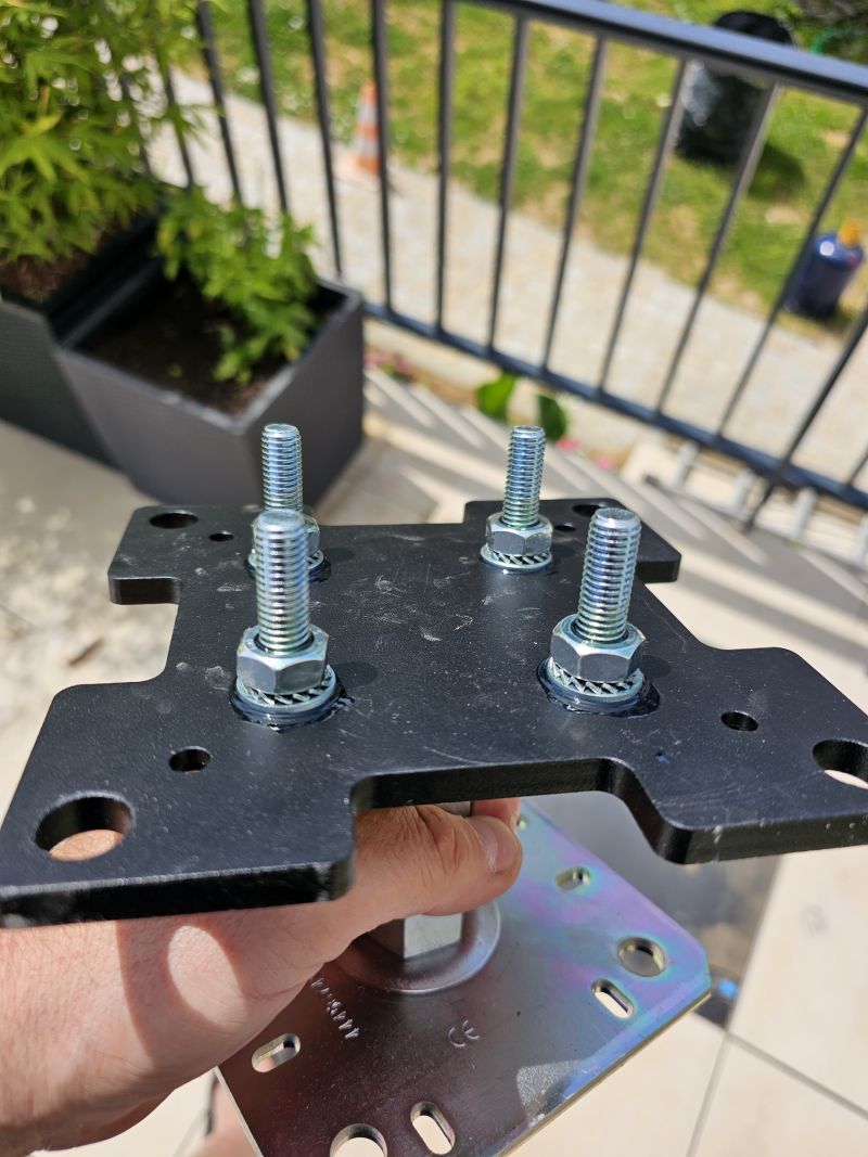

Bonsoir, du coup tu as percé ta platine pour adapter à ta platine de pied réglable? Ou les trou tomber juste bien?
Car moi j'ai une platine de la pergola qui fait 13cm d'entraxe...

Je suis dans la même situation que beaucoup de personnes sur ce forum, et je voudrais savoir où trouver la platine noir perforé pour adapter un pied Simpson et pouvoir rehausser ma pergola bioclimatique en alu.
Ma platine fourni avec la pergola, fait 15x15 avec un entraxe des trous de 12. Merci pour vos réponse et votre aide.
