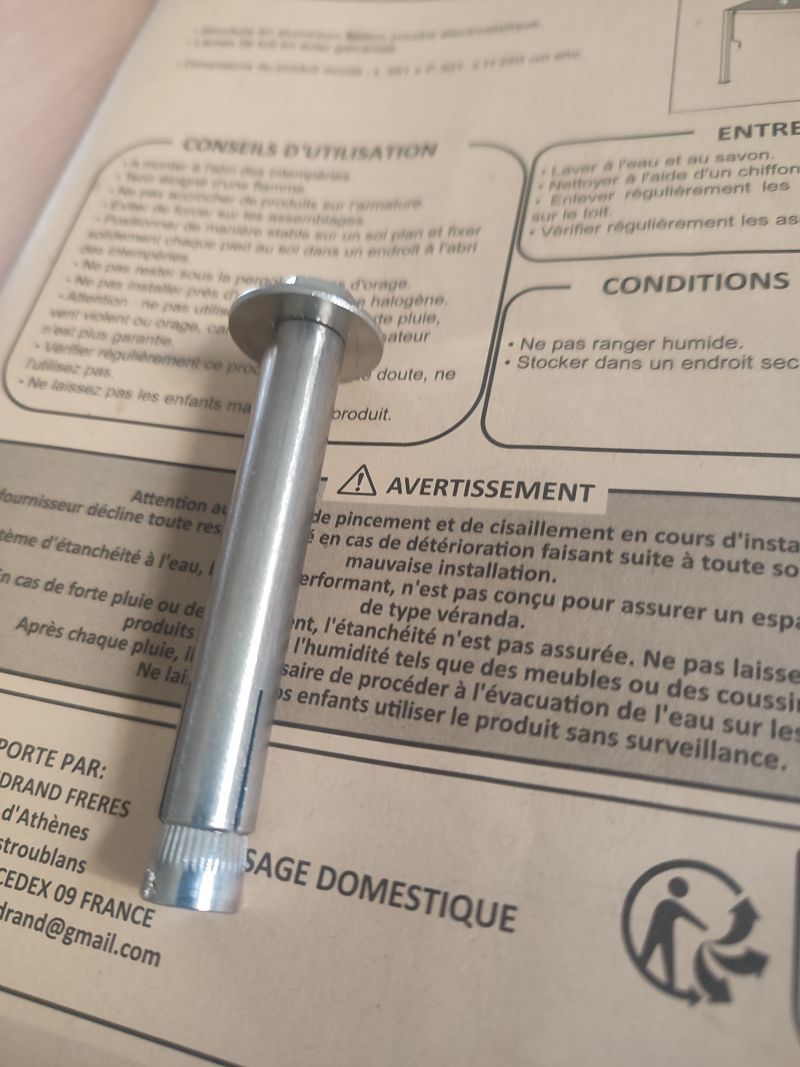

Env. 20 message Puy De Dome
Voici le goujon vendu avec la pergola....Vous en pensez quoi?
Dept : Puy De Dome
Totof63 a écrit:Voici le goujon vendu avec la pergola....Vous en pensez quoi?
Apparemment la base s'ouvre dans le béton en frappant....
Pas le genre de goujon que je connaissais...
Dept : Puy De Dome
Bloggeur Env. 100 message Aube
Que d'une façon générale le scellement chimique est plus sûr car moins dépendant de la qualité de perçage, du matériaux, etc.
La seule chose à laquelle vous devez faire attention c'est le dépoussiérage (une pompe à vélo fait très bien l'affaire).
Si vous êtes sur une base suffisamment épaisse et saine, alors les goujons feront très bien l'affaire à condition de ne pas percer en patate. Bref ce qui a déjà été dit au dessus
Si ça vous inquiète, achetez une tige filetée et une cartouche de scellement, vous en aurez pour 30e et vous dormirer tranquille.
PS : si scellement chimique, insérez les tiges filetées en les tournant, pas en appuyant dessus comme un bourrin. Et ne faite pas ça quand il fait 30°, surtout pour une première

Je viens d'acheter une pergola et j'ai cette visserie à mettre pour ancrer la pergola. Rien n'est expliqué pour cette pièce, la profondeur du trou à faire pour l'accepter.
Je ne souhaite ni scellement chimique ou autre mais juste mettre ces ancrages qui sont vendus avec cordialement
Env. 10 message Gard
Salut, la profondeur du trou c'est la longueur de la cheville + une petite marge
