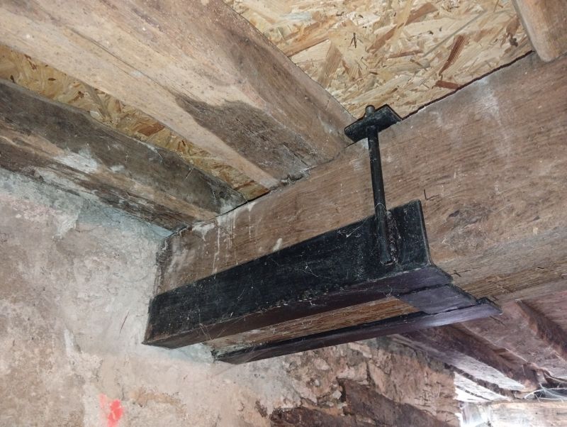

J'ai une solive qui tient le plancher qui est pourrie dans emmanchement dans un mur en pierre qui a pris l'eau
La fuite est réparée.
Je voudrais éviter de changer entièrement la solive.
Elle fait 40x40cm sur 7m
Je pensais :
  1. Étayer
  2. couper la solive pourrie jusqu'au bois sain (1m)
  3. Faire un raccord avec une nouvelle solive comme sur le schéma (vue du dessus)
  4. boulonner
Est-ce que l'approche est bonne ?
Quelle distance de déport entre le deux solives ?
Combien dois-je mettre de boulons, et à quelle distance ?
Est-ce que je fais mon assemblage dans le bon sens ? ou est-ce qu'il ne faudrait pas faire reposer une solive sur l'autre ?
Merci de vos conseils, et n'hésitez pas à me dire si je suis complètement à côté de la plaque !

Je dirais de mettre le plan de coupe verticalement, comme sur le dessin, pour laisser les efforts dans le plan vertical, et ne pas avoir le risque de fissure partant du fond de la découpe si le plan était horizontal.
Mais à partir de là, il convient de voir à quels efforts on a à faire, avant d'envisager (éventuellement) l'opération.
Parce que si on a mis une solive de 40 cm x 40 cm de section, ça doit être plutôt fortement chargé.
Donc, pouvez-vous indiquer :
Dans quel état est la solive, dans sa longueur : bois plutôt tendre ou dur ? des fentes ? (photos si possible)
Quelles sont les charges qu'elle reçoit : d'autres solives ? un plancher, de quelle composition, en quelles épaisseurs, quels revêtements de sol ? Quelle charge pour ce plancher : habitation ?
Un plafond suspendu ? des isolations ?
Et quelle largeur de plancher arrive sur cette solive (ou entraxe des solives) ?
Et autres charges éventuelles.
Un plan dessiné à la main, avec des coupes éventuellement, serait bienvenu en plus des photos.
Et à quelle distance minimale pouvez-vous placer le début de la découpe ?

Merci pour votre réponse,
La longueur de la solive entre les deux murs est de 5,40m (erreur sur mon premier message).
Il y a une cloison en brique à mi chemin, que je compte faire sauter (après réparation de la solive).
La distance entre les solives est de 1m
Le bois est dur, ça semble être du chêne.
elle soutient un plancher du grenier avec des planches de 2cm d'épaisseur
La distance mini à laquelle la poutre parait saine est de 80cm.
la solive B est pourrie aussi, mais c'est un petit morceau que je pense changer facilement.

Sinon pourquoi ne pas moiser cette poutre avec un ou deux UPN car réparer une poutre peut apporter plus de faiblesses que consolider.
Je mettrai un UPN de chaque coté, boulonnés tout les N cm et rentrés dans les murs en pierre. Au moins vous serez sur de la tenu, et aucuns travail en flexion.
Sinon il reste toujours l'option de changer la poutre dans sa totalité c'est pas le même boulot mais c'est plus sécuritaire.
Ou si la place le permet une jambe de force avec sa semelle dans le mur en reprise plus loin sur le bois sain, une liaison tenon mortaise ou deux poutre de part et d'autre boulonnées et ça bougera pas non plus.
Il existe aussi des reprises de poutre avec ferrailles plus résine mais je n'ai jamais vu en vrai donc si certains connaissent.

Pour info un charpentier est passé, il me conseille de :
1- déclouter le plancher de la solive problématique (je pense que ça va être chaud)
2- rajouter deux solives plus petites (100*250) à mi-chemin avec les solives voisines
3- remplacer la solive par une nouvelle plus petite (100*250)
Avantage :
- ça ne demande pas d'enlever complètement le plancher
- les nouvelles solives sont moins lourdes donc plus simples à poser
- si un jour le plancher est changé, pas besoin de reprendre des planches d'1m de 2cm, mais un plancher standard fera l'affaire
il était contre toute opération de consolidation

J'ai maintenant dégagé toute ma solive, et je vais opter pour un renforcement métallique maçonné dans le mur.
la solive fait 27cm de large, par 25cm de haut sur 5m40 de long.
les renforts feraient 1m50 de long, dont 20cm dans le mur.
deux options :
U ou Cornière
Comment choisir ?
Comment dimensionner les renforts (quelle taille de cornière ou U, et quelle épaisseur) ?
Et enfin quel diamètre de boulons, à quelle distance ?
Merci d'avance !

Attention ces données sont a titre purement informatives et je ne saurai en aucuns cas remplacer un bureau d'étude qualifié pour calculer ce dimensionnement en venant sur place.
Ma responsabilité ne peut pas être engagées si application a la lettre ce données purement facultatives.
Si cornière personnellement je ne prendrai pas de risque j'en mettrai une de chaque côté boulonné tout les 200 mm avec du M14 au moins en classe 8.8 pas moins, puis rondelles et écrous associés avec les mêmes caractéristiques.
Pour les cornières une de 100*100mm en 10mm d'épaisseur de chaque côté.

Si je prend une cornière de 100, et que je fais un trou à 1cm du bord de la cornière, ça me ferait le centre du trou à 7cm du bord de la poutre (qui fait 25cm de haut), soit à peu près à 1/4 de la hauteur
Par rapport au bois est ce que c'est bon ?

Au niveau de l’assemblage entre l’acier et le bois, il se produit un effet de levier de l’acier sur le bois (cf dessin). Ce seront donc les boulons extrêmes qui travailleront, et presque pas les autres.
Donc je mettrais deux groupes de boulons, l’un au bout de la coupure bois, l’autre au bout de la pièce acier, plutôt que les répartir sur toute la longueur..
Je rappelle aussi les conditions de « pince » de l’eurocode bois : entre boulons : distance mini 4 d, de même entre boulons et rives. Et par rapport à l’about de la pièce bois : 8 d ou 8 cm mini.
NB : si le bois est un peu fatigué, je n’irais jusqu’au bord de ces limites et me garderais une marge. Et s’il y a des fentes, il faudrait combiner la position des boulons par rapport à ces fentes.
Selon eurocode acier, entre boulons (ou bords)  : 1.5 à 3 d (rester sur 3 d).

Avec cela, je trouve un peu limite, voire insuffisant, le système à deux cornières 100 x 100 x 10, en acier S 235. Mais c’est encore facile de décider d’autre chose.
La solive, par contre, sur la portée 5.40 m, est à l’aise en résistance, même pour un bois plutôt moyen. C’est quand-même un peu flexible, et les assemblages à venir doivent être à jeu minimal entre bois et tiges, pour ne pas encore pénaliser cette déformabilité.
Ensuite, pour déterminer la longueur assemblée acier / bois, et dimensionner les boulons, il faut prendre en considération les efforts résultant de l’effet levier + charges directes, en fonction des entraxes de boulons.
A mon avis, il faut bien au moins 1 m de recouvrement acier / bois.
A suivre …

Ilovir vous parlez de "distance mini 4 d" qu'est ce que "d" ?
Vous me confortez dans mon choix initial qui serait deux cornières 100*200*10 de 1m50 avec recouvrement de bois sain sur + de 1m.
Au dessus c'est un grenier.
Je ne vais pas faire pré-percer les cornières car pour faire le trou dans la solive, il y a peu de chances que j'arrive pile poil dans le trou de la seconde cornière (sauf si vous avez une astuce ?).
Des conseils pour percer 1cm d'acier ? Un foret à métal "classique" peut suffire (avec de la patience) ou il faut absolument un foret au Cobalt ?
Par rapport aux forces exercées sur les boulons, je pense que le fait que la solive "repose" sur la cornière doit un peu répartir la force. Ce qui n’empêche pas de prendre en compte votre analyse sur la position des boulons, et de partir sur du M18 (avec trous de 20).
J'aimerai quand même l'avis d'un expert bois sur par exemple le risque de fissuration (si les boulons sont trop proches).

Le d, c'est le diamètre du boulon. Si on respecte les distances, il n'y a pas de risque de fissuration du bois. Avec une petite marge supplémentaire comme j'ai dit, si le bois n'a pas très bonne figure.
Avec des M18, sur longueur 1 m, ça devient sérieux. peut-être que deux boulons suffiront ...
Je ne connais pas d'astuce pour faire tomber le trou dans le bois "pile poil" de l'autre côté.
A moins d'avoir du matériel professionnel qui guide parfaitement.
Donc il faut faire le perçage acier puis bois depuis un côté, et à partir de là marquer le trou à faire dans l'acier de l'autre côté.
Pour percer l'acier, consultez le fournisseur de forêts, en fonction de votre outillage.
Eventuellement, faire deux gabarits faciles à percer, qui donneront l'emplacement des percements à faire sur les pièces acier définitives, de façon à les commander avec des trous "propres" faits par le métallier.

Voici mes côtes (définitives ?).
Je pense que ça respecte bien les 4d / 8d et cie...
distance mini trou / bord cornière = 3d = 60 mm
distance mini trou / about bois = 8d = 160 mm
distance mini entre boulons = 4d = 80 mm
distance réelle bord cornière = 60 mm -> OK
distance réelle about bois = 190 mm -> OK
distance réelle entre deux boulons : 300 -> OK
Il me reste à savoir si la distance mini entre le boulon et le dessous de la poutre est bonne (110 sur mon schéma) ?

Sur un précédent croquis  vous avez indiqué qu'il y avait 80 cm de bois pourri à partir du mur. Où est le mur sur le dernier dessin ? Et à quelle distance de la section coupée de la solive ? On devrait avoir un "vide" de 80 cm, si vous éliminez le bois pourri.
La position du tout par rapport à l'appui dans le mur détermine quels seront les efforts dans les pièces et les boulons.
Les deux boulons intermédiaires sont redondants, ils ne travaillent pratiquement pas.

En fait le bois est surtout pourri dans le mur sur la moitié de la solive. Ensuite c'est légèrement abîmé sur 20cm.
Je vais gratter le bois pourri, remonter la solive de quelques cm avec l'étai et mettre les cornières.
Le mur est donc à fleur de la solive (pour un côté).
Je pense aussi sabler le tout a un moment. pas de soucis pour sabler apres avoir mis les cornières ?
Ilovir a écrit:Sur un précédent croquis  vous avez indiqué qu'il y avait 80 cm de bois pourri à partir du mur. Où est le mur sur le dernier dessin ? Et à quelle distance de la section coupée de la solive ? On devrait avoir un "vide" de 80 cm, si vous éliminez le bois pourri.

Bon, on récapitule avec les infos définitives :
Portée de la solive : 5.40 m (contre 7 m au début)
Section 27 x 25 (contre 40 x 40 au départ)
Longueur de bois mauvais hors mur 20 cm (contre 80 cm)
Du coup, les efforts sont moindres que je pensais, et vous seriez largement bon avec les cornières 100 x 100 x 10 de tontonenabou. Avec deux boulons M14, le premier à 40 cm du nu du mur, et le suivant 60 cm plus loin. Et les distances aux bords sont largement satisfaites.
Mais le fait de soulever un peu l'existant pour le laisser redescendre sur les supports ensuite induit dans ceux-cis un peu plus de force que juste la part de charge plancher qui leur revient.
C'est difficilement évaluable ; en fait ça sera la valeur de l'effort nécessaire au soulèvement (si vous le mesuriez, par exemple par la force d'un vérin).
Mais ce que vous prévoyez sur votre croquis paraît suffisamment excédentaire pour absorber ce risque, à mon avis.

Merci pour vos infos, et désolé pour ces données imparfaites du début. Je vous envérrai des photos de l'avancée.
Dept : Haute Vienne
Env. 40 message Drome
Voici ce que j'ai fait et c'est la meilleure solution 😃pour une poutre chêne 25x25 de portée 7m d'un plancher de 36m2, cornière de 100 x75 x 8 mm, de longueur 90 dont 25cm scellé dans le mur en pierre ou la poutre était complètement pourrie. Deux tiges soudées et boulonné par dessus la poutre avec un fer plat avec deux trous plus le fer plat de 12cm soudé dessous . (6,5+12+6,5), j'ai aussi soudé des fers béton sur les cornières pour le scellement dans le mur (on peut aussi percé et insérer le fer).
