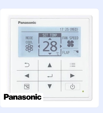

Bonjour a tous,
Est-il possible d'utiliser un controleur identique (photo) a celui de l'unité interieur comme 2ème thermostat pour le 1er étage par exemple ?
Bonne journée
Jo
