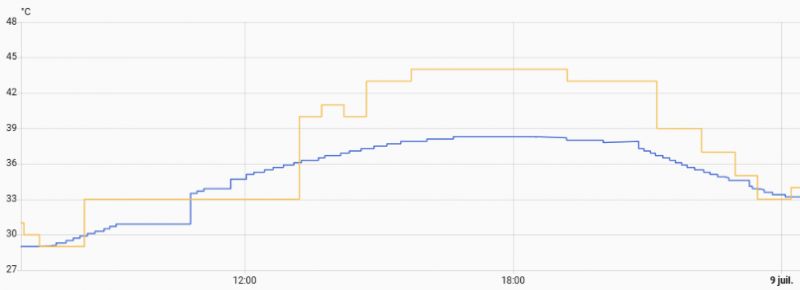

Autre chose à noter sur les gainables Mitsubishi qui a été constaté sur deux modèles Mitsubishi PEADM50 suivis précisément avec Home Assistant :
- en mode froid l'inverter ne fonctionne pas au-dessus de 38°C extérieurs mesurés
- en mode
chauffage l'inverter ne fonctionne pas en dessous de 7°C extérieurs mesurés.
La prise de mesure de température extérieure est influencée par l'exposition de l'unité extérieure au soleil ou non. Un 35°C exposé au soleil ça approche sans pb les 40°C mesurés. Donc l'implantation de l'unité extérieure est à étudier s'il y a plusieurs possibilités. Cf.image en dessous, jaune capteur Mitsu, bleu capteur à l'ombre sur la même façade.
A voir si c'est le cas sur les autres modèles Mitsubishi mais cela veut dire que dans ces plages le système fonctionnera entre sa puissance nominale et sa puissance maximale, ce qui provoque des dépassements de consigne et des ON/OFF vu que la puissance n'est pas adaptée au besoin, et qui est amplifié avec un zoning qui réduit le volume traité.. Bien sûr aucun installateur "de base" ne le sait.
